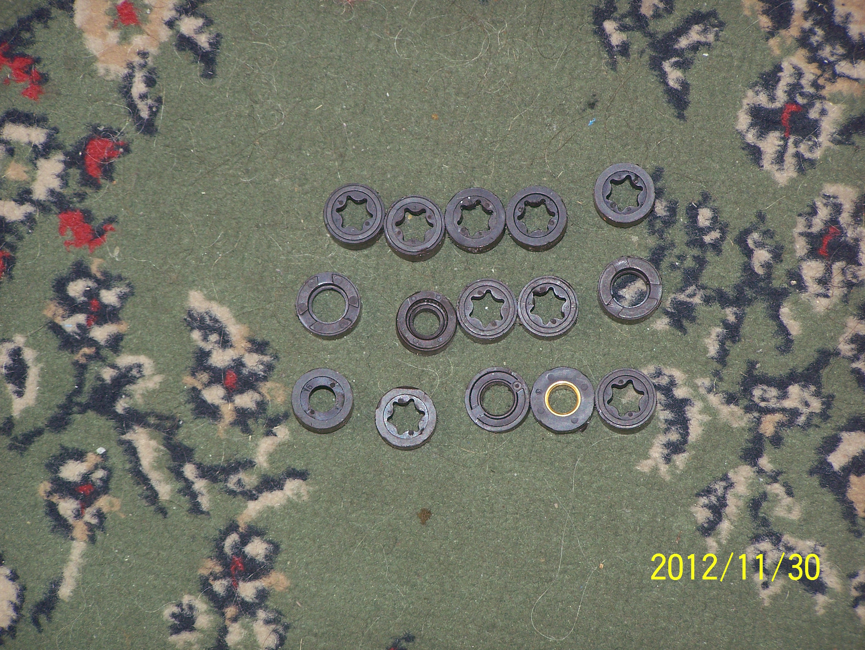

    Uszkodziła mi się pralka Mastercook pfe-840, tzn. Prądniczka Tachometryczna, a dokladniej magnes, skleiłem go i pralka zaczęła funkcjonować, lecz po kilku miesiącach problem się powtórzył.
    Chciałem zapytać czy prądniczka tacho pełni funkcje kontroli obrotów na podstawie napięcia czy zabezpieczenia silnika na podstawie napięcia? Jeżeli to drugie to dało by się jakoś zasymulować prądniczkę jakimś prądem zęby pralka nie przestawała działać?
    Bardzo dziękuje za pomoc
    Taką właśnie funkcję ona pełni. O symulacji zapomnij. Poszukaj magnesu z jakiegoś "dawcy".

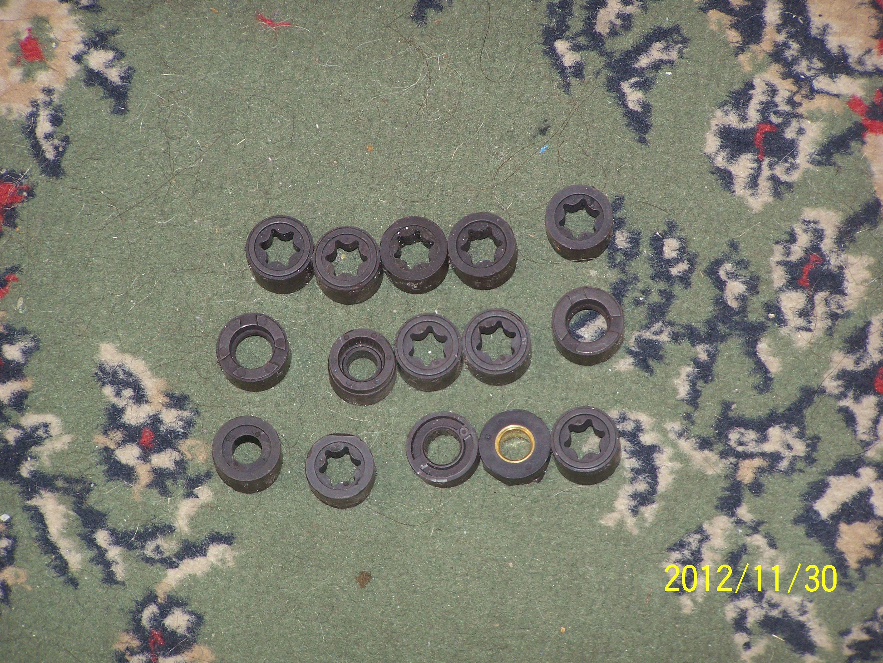

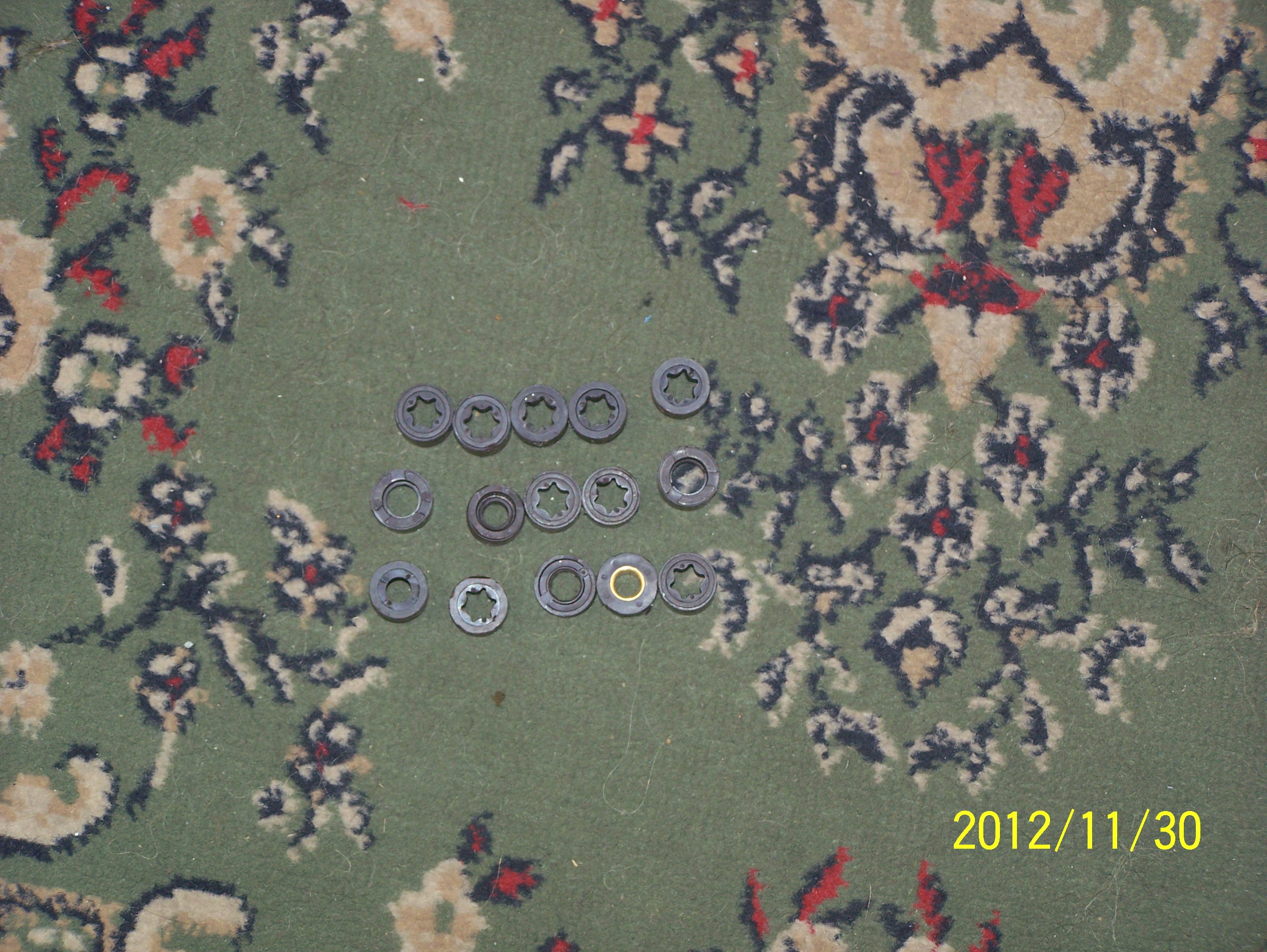

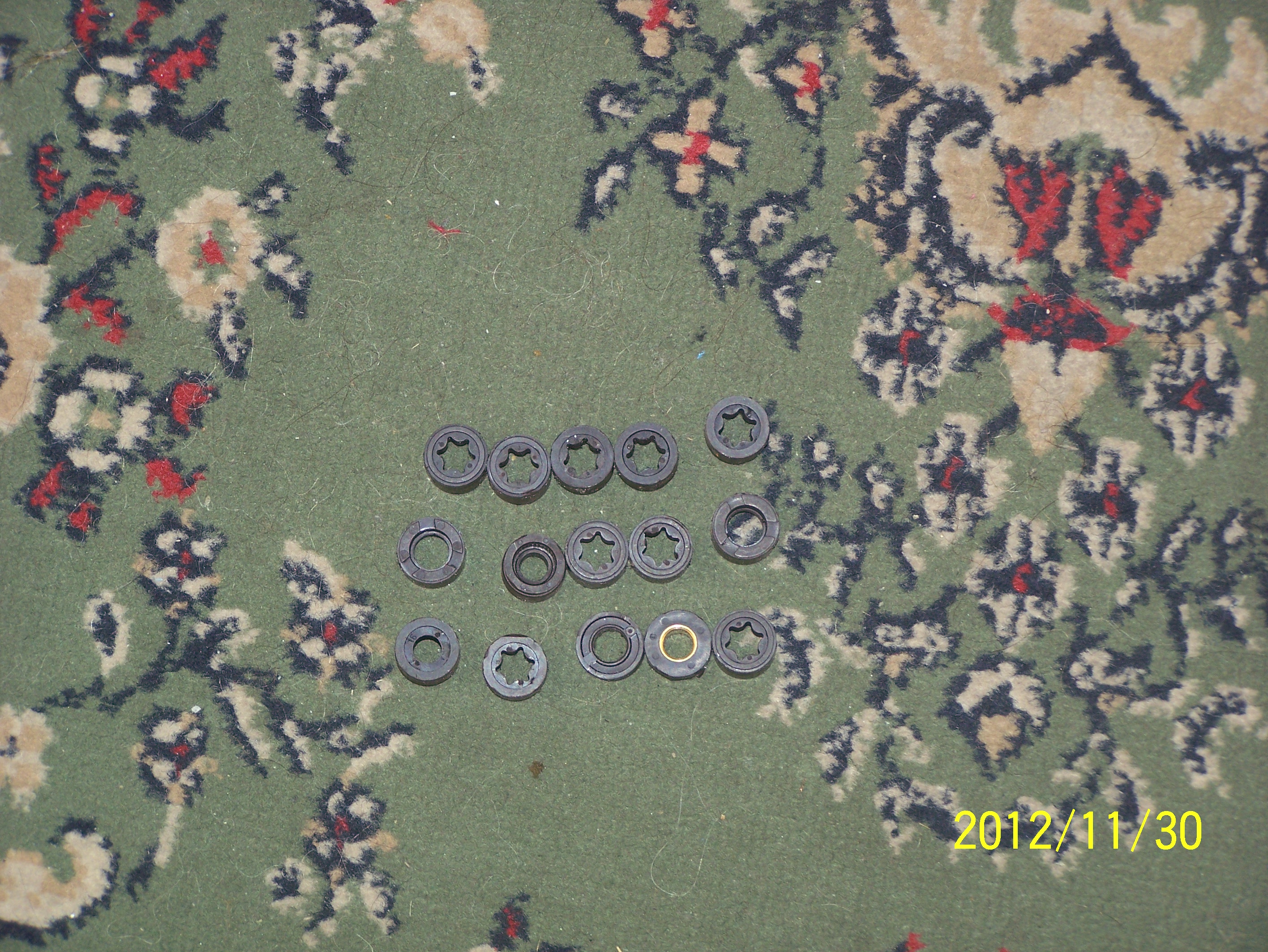

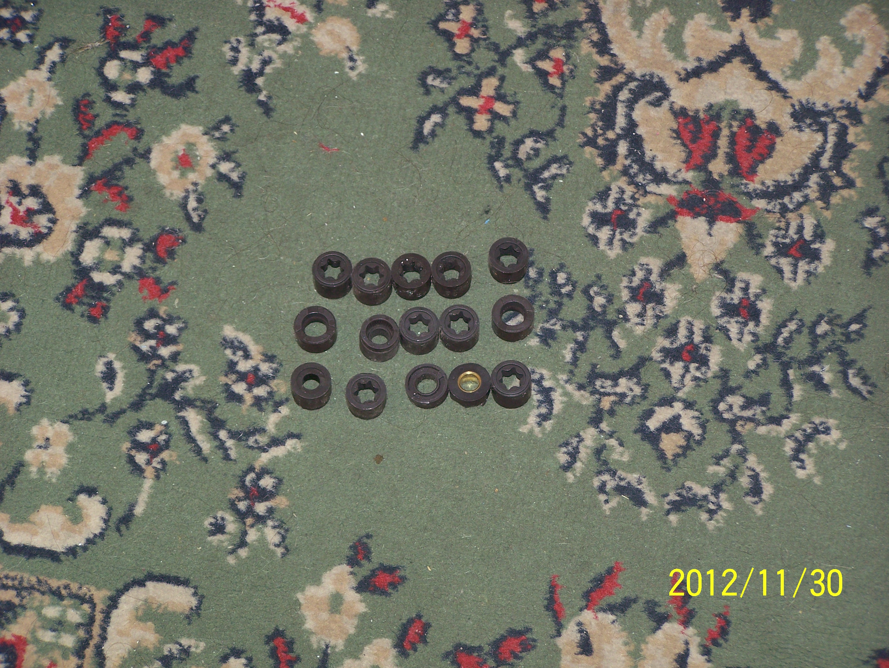

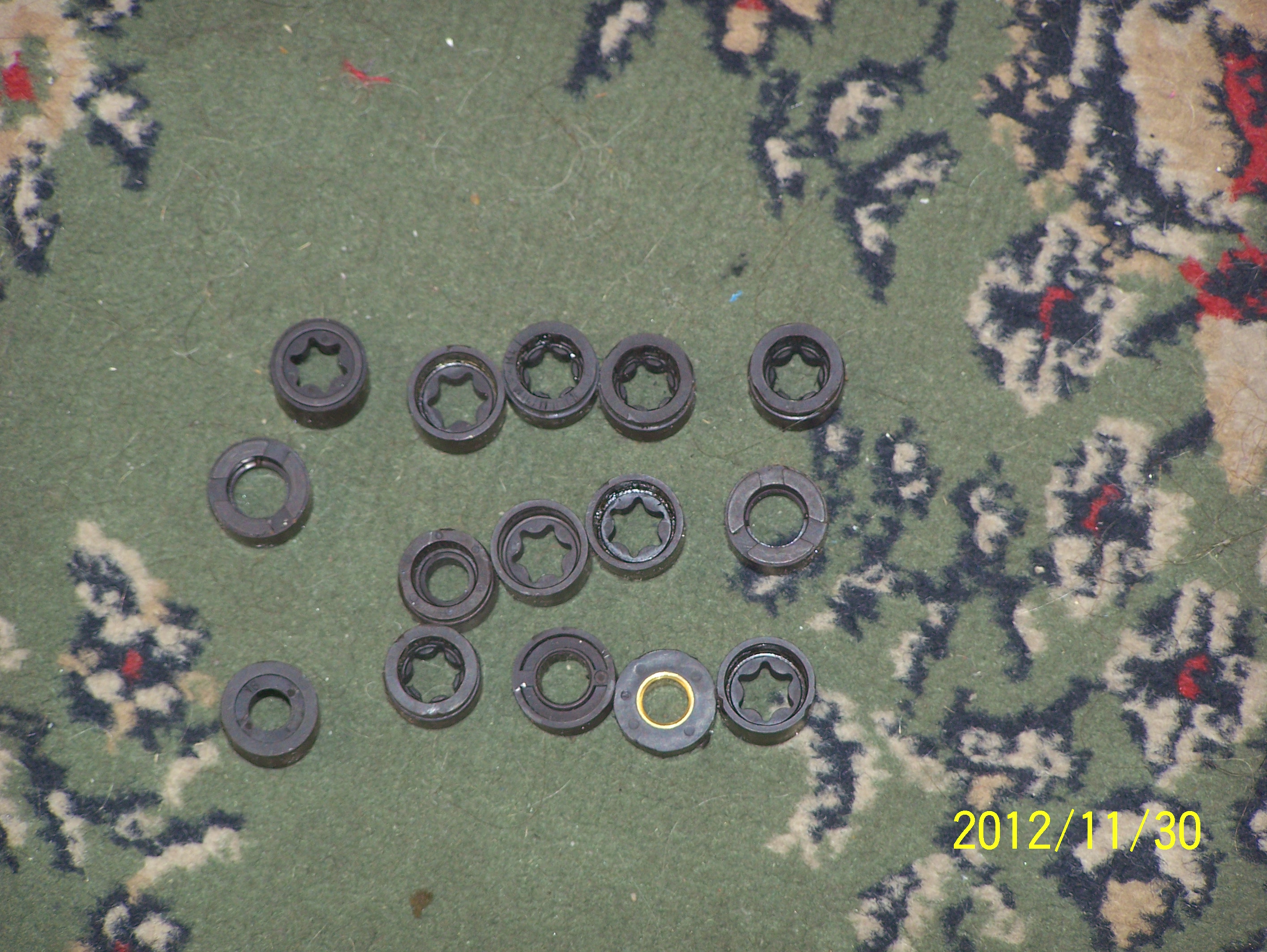

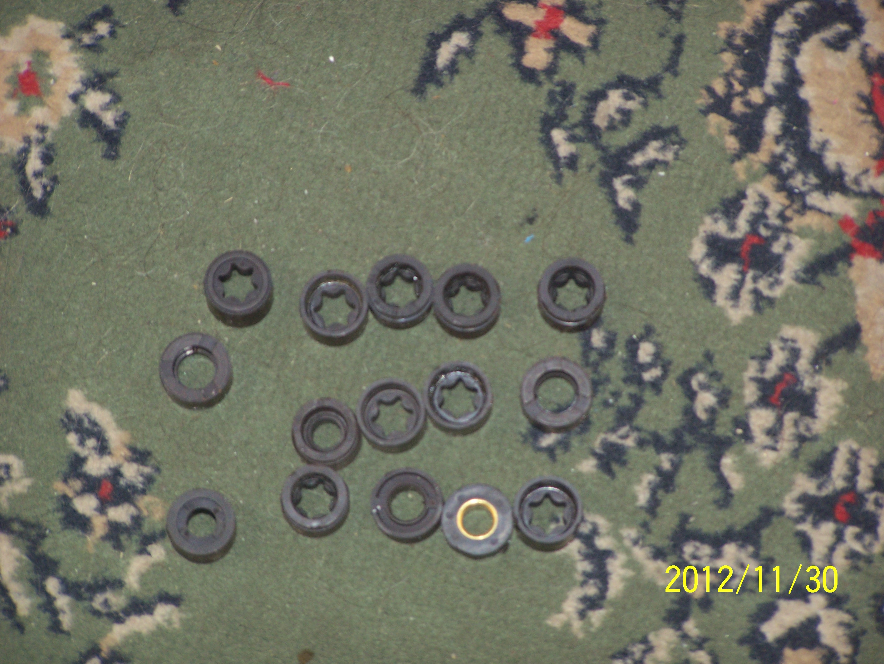

  • #3 11583018
    jozek_i
    Specjalista AGD
    Posty: 548
    Pomógł: 59
    Ocena: 184
    Ja mam takie magnesy na zdjęciu co prawda jest tylko jeden ale mam ich znacznie więcej.
    http://chomikuj.pl/jozek_i/PRALKI/Pr*c4*85dniczki+Tachometryczne+i+magnesy

    Mi jak się rozpadł magnes w silniku Candy nie kleiłem go tylko dokładnie owinąłem mocną nicią zwój przy zwoju i działa już 2 lata a klejony magnes rozleciał się po 2 wirowaniach.
