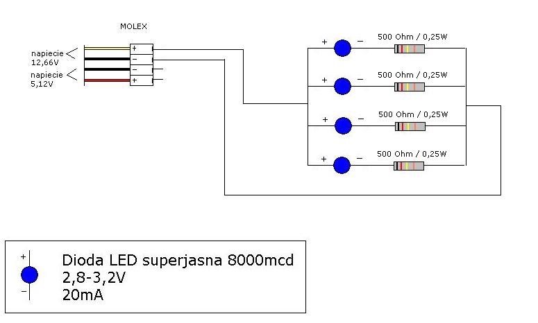

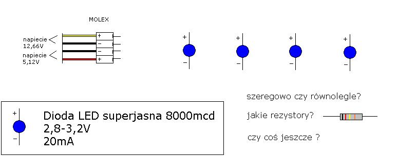

    Jestem poczatkujący i mam takie pytanie (bardzo lamerskie)
    w Jaki sposób podłączyc 4 diody LED (2,8-3,2V , 20mA , 8000mcd)
    do wtyku MOLEX?
    Jakie do tego trzeba rezystory? i Jak podłączyc szeregowo czy równolegle?
    Prosze o rysunek
    mozecie skorzystac z tego...
    poprostu dorysowac w paincie połączenie i rezystorki
    (jak by sie dalo tylko rezystorki - zadnych diod prostowniczych ani innych takich rzeczy bo niewiem nawet jak to wyglada i jak to podlaczyc ;/ )
    wiem że to są podstawy i każdy powinien to wiedzieć ... ale wczoraj straciłem 3 z 4 diod podłączonych do kompa równolegle. WIem tyle że w połaczeniu równoległym napiecie na odbiornikach jest takie samo czyli jak podłączyłem 4 diodki równolegle (0 oporników) i podłączyłem pod napiecie 12V to na każdej diodzie było chyba 12 V i dlatego sie spaliły - a ja myslałem ze to sie podzieli na 4 i bedzie po 3 V ( LOL!) hehe

    poczytałem troche i doszedłem do czegoś takiego
    czy te rezystory umieściłem prawidłowo ? czy ma znaczenie po której strone diody one są ?
    pozdrawiam
    • Diody LED jak podłączyć - bardzoo początkujący led2.JPG (30.04 KB) Musisz być zalogowany, aby pobrać ten załącznik.

    no panie kolego ... a gdzie są kropki "połączenia" na schemacie... :P

    Niema znaczenia po której stronie dasz te rezystory
    A rezystor ograniczający prąd diody obliczasz z prawa Ohma R=U/I
    gdzie:
    U= napiecie zasilania minus spadek napiecia na diodzie w tym wypadku 2,8-3,2V
    I= prąd diody 20mA czyli 0,02A
    i obliczasz
    pozdrawiam
    Tak jak teraz jest dobrze.

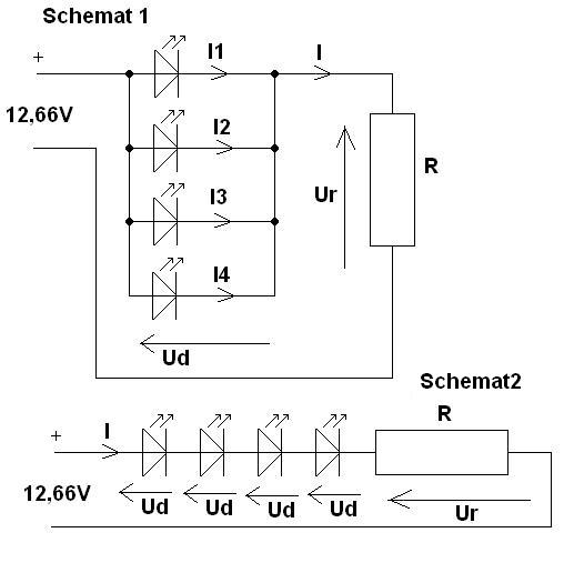

    Zamiast dawać 4 rezystory to daj jeden zaraz za źródłem napięcia:
    12V-3,2V=8,8V (Napięciowe prawo Kirchoffa)
    I=80mA (prądowe prawo Kirchoffa)
    R=U/I (Prawo Oma)
    R=8,8V/80mA=110Ω
    Włóż rezystor 110Ω i będzie ładnie świeciło

    Witam kolegów.... Ciekawi mnie dlaczego nikt nie wpadł na pomysł podłączenia diod w szereg ???? masz napecie jak podajesz 12,66V. Jak podłączysz diody w szereg (zakładając że diody sa takie same, to jest ważne) napięcie rozłoży sie po równo na 4 diody(kirhoff napiecie) 12,66/4 = 3,16 czyli miesci sie w granicach dopuszcalnych... ewentualnie dla bezpieczeństwa wstaw jeszcze z nimi w szereg rezystor 22-47om. Mniej elementów i w ogole. Pozdrowienia

    Witam... Kolego cezar80 nie lubimy czegoś takiego, nie wiesz dokładnie jak to jest, źle podpowiadasz i podsumowujesz co niektórych, którzy znają sie na żeczy chorymi aluzjami.... cezar80 NIE MA RACJI !!! Zamieszczam rysunki z dokładnym wyjasnieniem co jak i dlaczego....
    Scheamt 1. 4 diody połaczone równolegle, napięcie na nich jest takie samo, poniewarz są to te same punkty w układzie i to napiecie jest równe spoadkowi napiecia na diodzie(charakterystyczna cecha połączenia równoległego), wedłóg tego co pisałeś 3,2V. Zgodnie z 1 prawem kirhoffa: suma algebraiczna prądów spływających się w oczku (wypływających i wpływających) jest równa zero czyli u n nas I1+I2+I3+I4-I=0 po przekształceniu dostajemy I1+I2+I3+I4=I a ponieważ prądy diod są takie same, takie same diody mamy 4*20mA co daje 80mA i jest to jednocześnie prąd płynący przez rezystor. Zdognie z 2 prawem kirhoffa: suma algebraiczna sił elektromotorycznych i spadków napięcia w oczku jedt równa 0. U nas Uzasilania-Ud-Ur=0 po przeksztalceniu Ur=Uzasilania-Ud = 12,66-3,2=9,46. Mając te dane możemy policzyć wartość rezystancji R z prawa oma R=Ur/I = 9,46V/0,08A=118,25 czyli przyjmujemy jakąs wartość z seregu np. 120om. Teraz dalej moc tego rezystora... np. P=Ur*I = 9,46*0,08=0,75W przyjmujemy 1W, i jeszce jedno jak wysiądzie jedna z diod to nastepne bedą padały aż do ostatniej Czyli cezar80 NIE MIAŁ RACJI natomiast cikol DOBRZE MÓWIŁ... A teraz mój schemat nr. 2 Napię Ud przyjmuje 3V Zgodnie z 2 prawem kirhoffa Ur=12,66-4*3 = 0,66. Diody połączone szeregowo czyli prąd plynący przez nie to 20mA i jest to jednocześnie prd który płynie przez rezystor. R=Ur/I = 0,66/0,08 = 33om Moc P=U*i=0,66*0,08=0,052 czyli wystarczy malutki rezystor 0,125W. A tak w sumie to tego rezystor nie musi być wcale, on jest tak dla bezpieczeństwa. Właśnie dlatego proponuje to rozwiązanie bo nic ci sie nie bedzie grzało, bo jeżeli wydzieli sie 0,75W to ten rezystor bedzie gorący, natomiast w moim rozwiązaniu wszystko masz zimne.... Pozdrowienia...

    :arrow: Lukkrak
    Dzięki, ale mam jedno ale.
    Przy połączeniu diód w szereg musimy mieć pewność że wszystkie mają ten sam spadek napięcia - w przeciwnym razie bedą świeciły z różną jasnością(P=U*I I jest stałe dla każdej diody). Twoje rozumowanie jest dobre ze względu na oszczędność energi.
    Ja jednak pozostane przy połączeniu do każdej diody osobnego rezystora.
