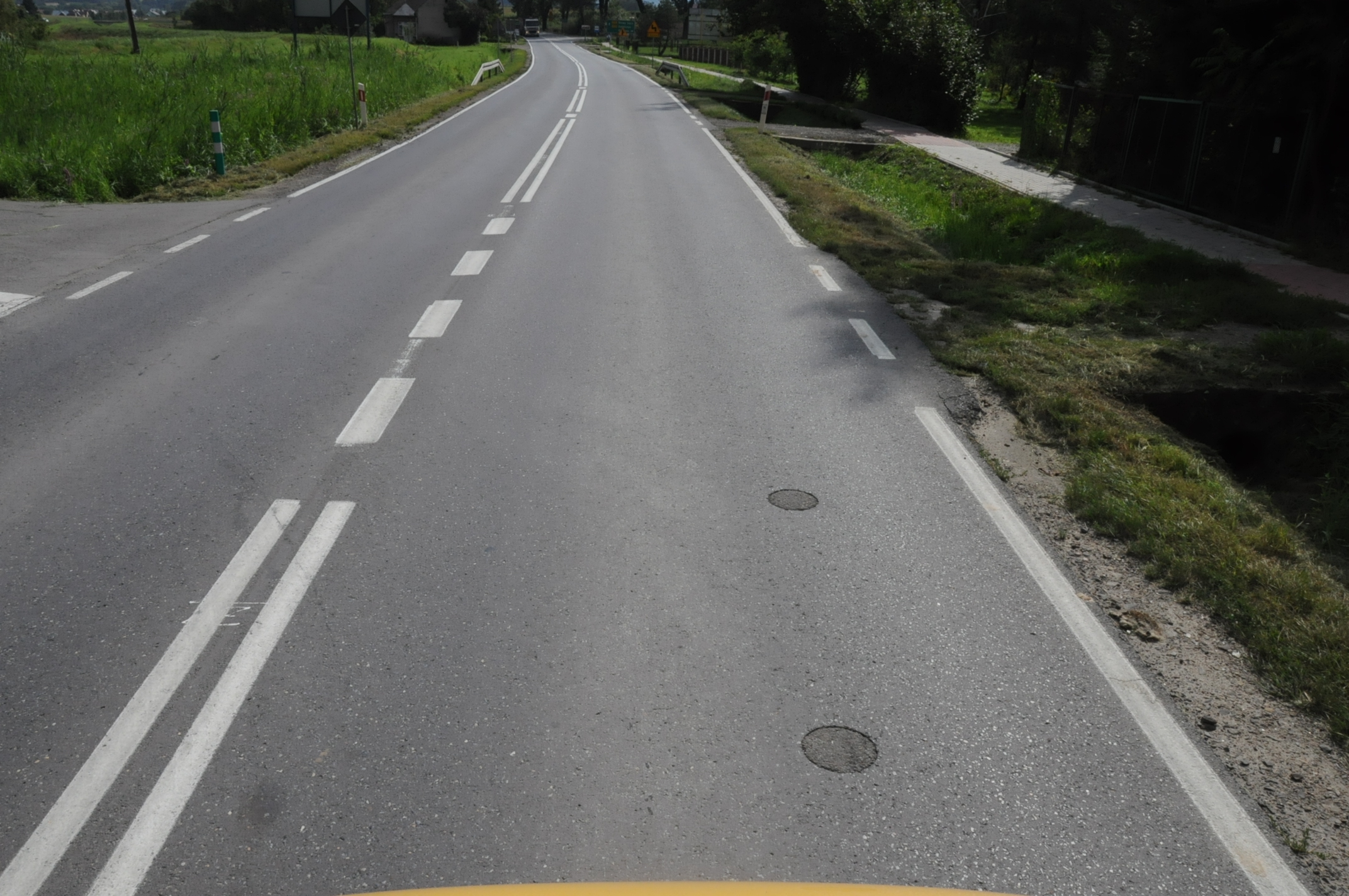

  • #3 11623200
    Maciej Katowice
    Posty: 5
    Witajcie raz jeszcze,
    Tutaj zamieszczam efekt jaki uzyskałem obecnie.
    Jest on aż nadto. 1600x1200 by mi w zupelności wystarczylo gdyby obraz był takiej jakości.
    Kamera IP do monitoringu nawierzchni dróg z furgonetki - jaką wybrać?
    Pozdrawiam i dziękuję,
    Maciej

    ale czym zrobiłeś to zdjęcie i jak szybko jechałeś ?

    Jechałem jakieś 7-8 km/h.
    Użyłem Nikona D90 na minmalnych parametrach wielkość/kompresja.
    Wiem, że obrazu nie uzyskam jak w National Geographic. Chcę jednak uzyskać na tyle dobry by bez problemu rozpoznać ślady po odwiertach (te dwie plamy na prawym pasie ze zdjęcia) i zobaczyć czy asfalt gdzieś nie pękł.
    Enkoder już komunikuje się z kompem. Informatyk powiedział że mam mu dostarczyć kamerę z biblioteką dzięki której będę mógł robić foto na życzenie mojego programu.
