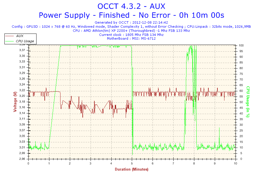

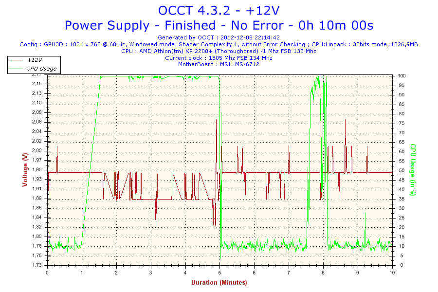

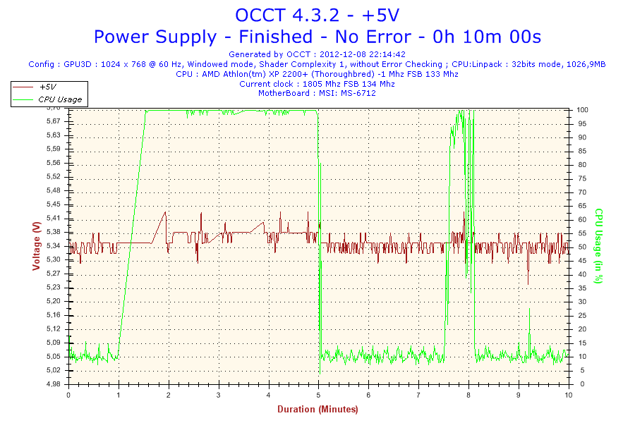

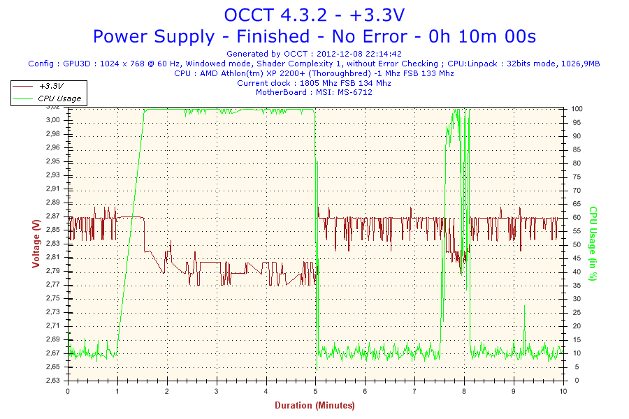

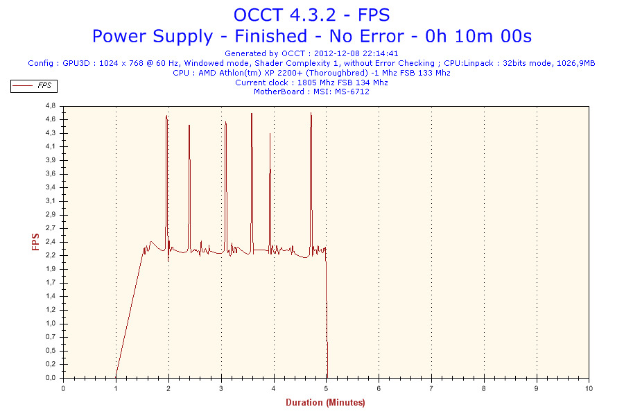

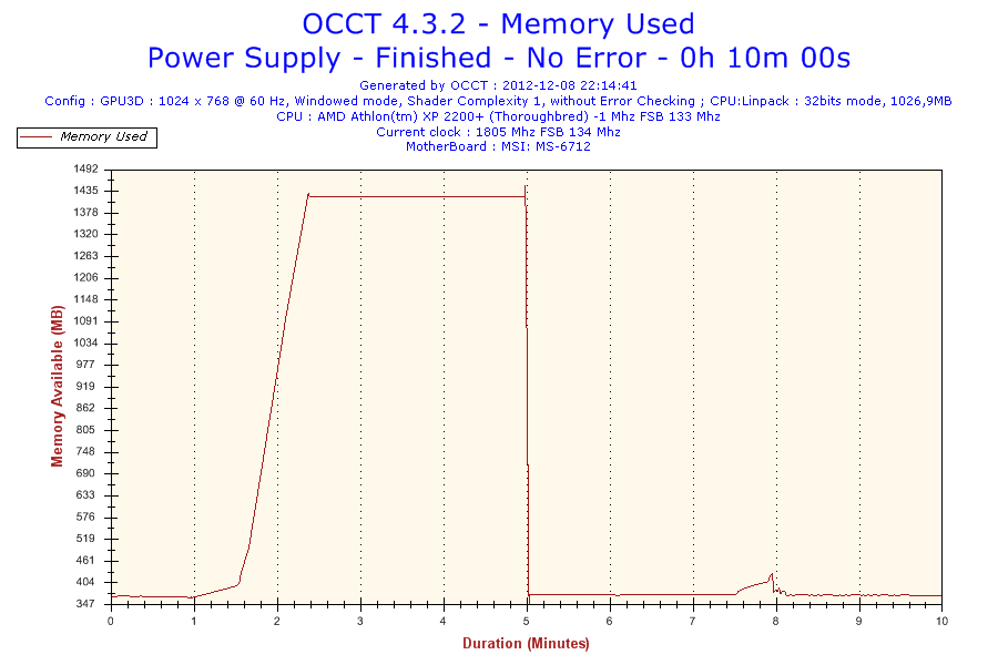

    Zrób test Power Supply w OCCT. Ustaw na 10 minut i nie przerywaj. Po zakończeniu wstaw wszystkie wykresy.

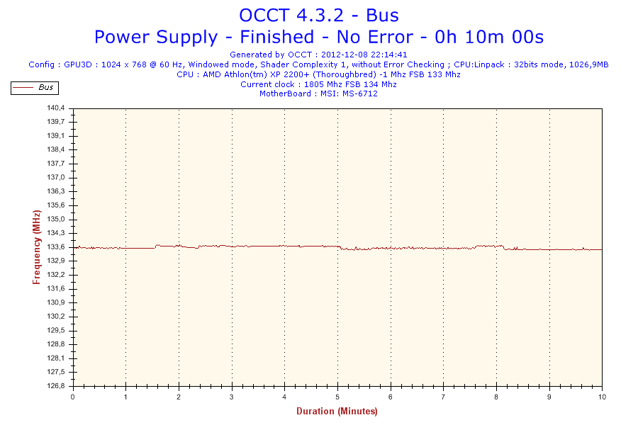

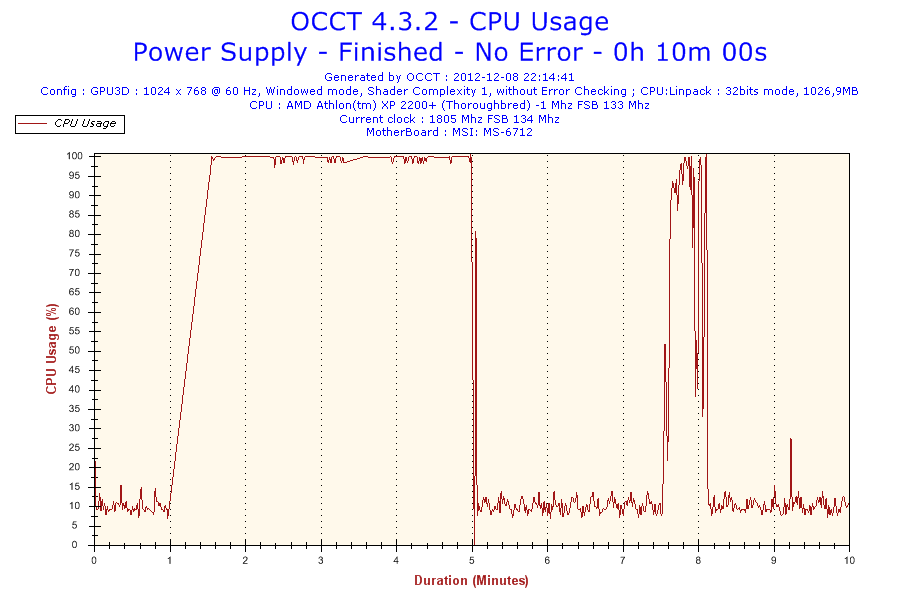

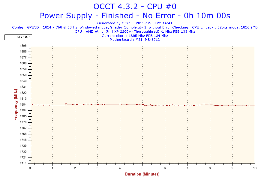

    Sapphire Radeon 9550 - Błędy obrazu po wymianie wentylatora Sapphire Radeon 9550 - Błędy obrazu po wymianie wentylatora Sapphire Radeon 9550 - Błędy obrazu po wymianie wentylatora Sapphire Radeon 9550 - Błędy obrazu po wymianie wentylatora Sapphire Radeon 9550 - Błędy obrazu po wymianie wentylatora Sapphire Radeon 9550 - Błędy obrazu po wymianie wentylatora Sapphire Radeon 9550 - Błędy obrazu po wymianie wentylatora Sapphire Radeon 9550 - Błędy obrazu po wymianie wentylatora Sapphire Radeon 9550 - Błędy obrazu po wymianie wentylatora

    Jedne z dziwaczniejszych wykresów napięć jakie widziałem. Wziąłbym na Twoim miejscu miernik i zmierzył wszystkie napięcia na całym wtyku ATX pod obciążeniem. Przy takich napięciach jak na wykresach płyta nie ma prawa ruszyć. Coś musi przekłamywać, ale jeżeli napięcia +3,3V, +5V i +12V mają odchyłki większe niż +/- 5%, to zmień zasilacz.

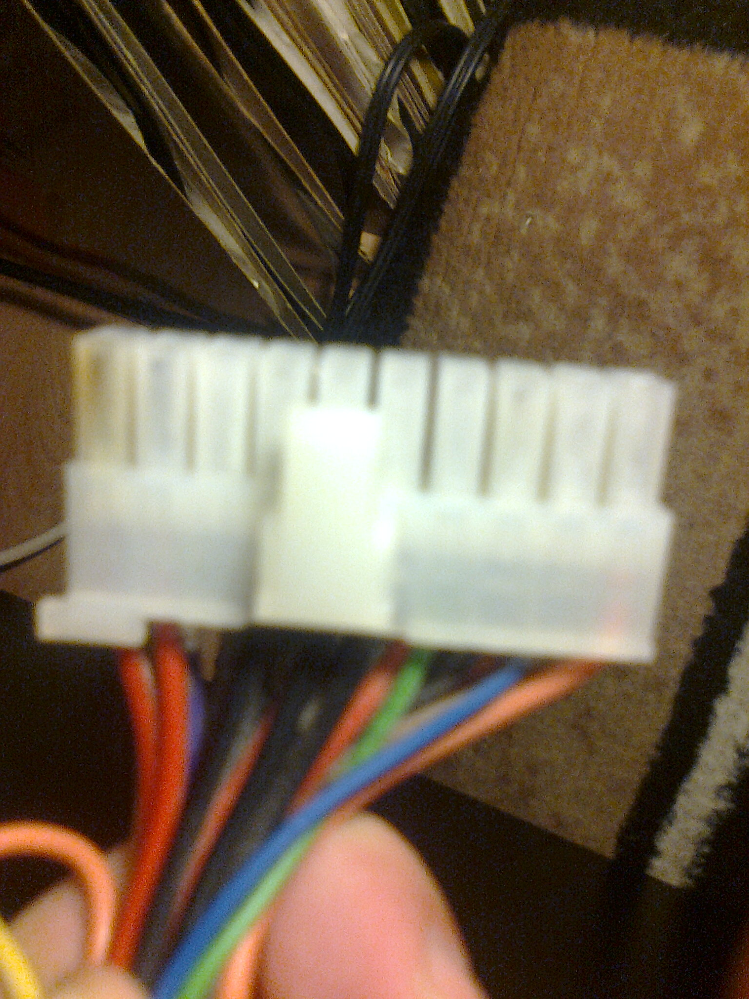

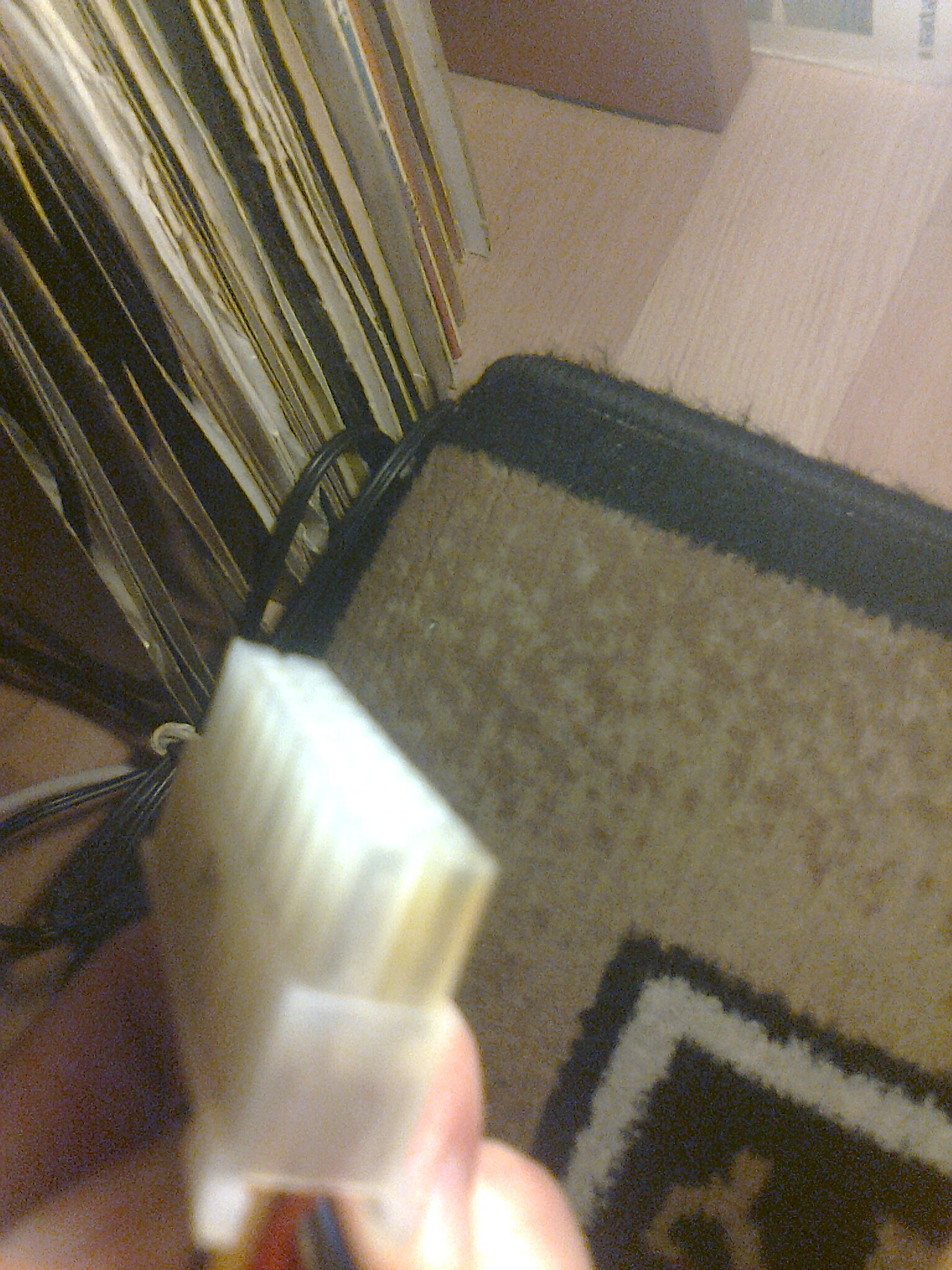

    mierzyłem postępując zgodnie z poradnikiem na forum. jedno co mnie zastanawia - zapomniałem dodać że biała wtyczka atx która jest podłączona do płyty głównej jest jakby lekko upalona - ma brązowy kolor przy jednym pinie, na płycie nie ma żadnych podobnych niepokojących śladów bądź zmian. no ale napięcia są w porządku - to pewnie i sprawdzone...

    A coś więcej o tym zasilaczu (marka, model, moc) ? Mógłbyś wstawić zdjęcie tej upalonej wtyczki ?

    prosze zdjęcia, lepszej jakości niestety nie mogłem uzyskać, jak widać jest lekkie upalenie na jednym z pinów... ale mimo to nie napięcia są dobre.
    to teraz właściwie kluczowa sprawa, bo moge kupić płyte główną (podobny model do tej co mam, nowszy) ale musze być pewny czy to na pewno płyta jest uszkodzona.
