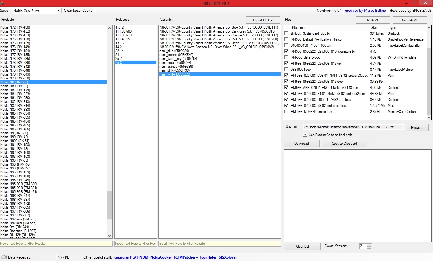

    Ocena: 58
    Do foldedu RM-596 wrzuć pliki, które ściągnąłeś NaviFirm. Wejdz w ustawienia Phoenixa i zobacz z jakiej lokalizacji bierze pliki do flashowania.
  • #22 11647438
    bajeczny88
    Posty: 653
    Pomógł: 95
    Ocena: 58
    W folderze DataPackage powinien znajdować się folder RM-596, a w nim pobrane pliki. Wtedy Phoenix nie będzie miał najmniejszego problemu.

    Jeśli po wciśnięciu Refurbish masz taki komunikat:
    Nokia N8 - Flashowanie przez Phoenixa nieudane, telefon nie uruchamia się
    lub jeszcze wcześniej wchodząc w zakładkę z wyborem Product Code:
    uzyskujesz taki błąd:
    to paczki z softem umieść w:
    a) Windows XP 32 bit:
    C- Program Files - Nokia - Phoenix - Products - katalog z softem RM-XXX
    b) Windows 7 64 bit:
    C - Program Files (x86) - Nokia - Phoenix - Producs - katalog z softem RM-XXX
    Przy czym konieczne będzie usunięcie paczek ze starych lokalizacji i pozostawienie ich TYLKO w miejscu wskazanym wyżej oraz zresetowanie ustawień Tools - Options - Product Location. Usuwamy tu ścieżki dla DP1, DP2 (user location) oraz DP2 (admin location) podświetlając je i klikając obok nich na DEL, a następnie POZOSTAWIAMY WSZYSTKIE POLA puste i stukamy w Apply. Na koniec potwierdzamy wszystkie trzy komunikaty i restartujemy Phoenixa.
