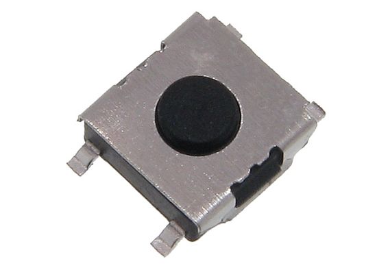

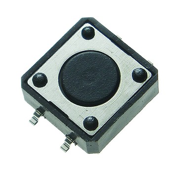

    Nie wiem czy dobry dział, ale zapytam tu.
    Robię pilota, który będzie wykorzystywany w warunkach przemysłowych, czyli dość konkretnie eksploatowany, przy czym urządzenie musi być dość tanie.
    Mam dwie koncepcję klawiatury. Ze względu na zakłócenia odpadają klawiatury pojemnościowe, ze względu na trwałość - membranowe. Mamy problem z obudowami, toteż jesteśmy ograniczeni do dwóch typów przycisków, są to przyciski smd 6x6, wysokość 2,5mm takie:
    Trwałość paneli frontowych ze switchami oraz klawiatur membranowych
    lub druga koncepcja z przyciskami 12x12, czyli takimi:
    Nad oba przyciski panel frontowy bez przetłoczeń. Teraz pytanie.
    Przyznam, że pierwsza koncepcja z mniejszymi przyciskami bardziej nam pasuje ze względu na obudowę. Jednak czy przy tak małej powierzchni styku tegoż przycisku z frontem, ten ostatni nie będzie aż nad to się zużywał? W opcji z dużym przyciskiem powierzchnia styku jest większa, więc wydaje się, że urządzenie będzie bardziej trwałe.
    Czy ktoś ma praktyczne doświadczenie z tym problemem? Czy może zastosowanie przycisku nie ma wpływu na stopień zużycia się frontu foliowego, albo przy produkcji frontu można zlecić zrobienie jakiegoś wzmocnienia pod klawiszem?
    Dziękuję za wszystkie sugestie.

    Nie wiem masz na myśli pisząc o klawiaturach membranowych. Najtrwalsze będą właśnie te najprymitywniejsze z membranami w postaci blaszek. Blaszki nie mają żadnych ostrych krawędzi mogących powodować pękanie folii.
    Wewnątrz tych przycisków na zdjęciach również znajdują się membrany metalowe.
    Masz sprzeczne wymagania, zwykle konstruktorzy podchodzą do tematu tak "robię urządzenie przemysłowe, klient gotów jest zapłacić więcej, za to żeby było wykonane z wytrzymałych podzespołów i niezawodne".
    Ty chcesz zrobić cud, solidne urządzenie z tandetnych części.
    Widziałem maszyny przemysłowe z klawiaturami wykonanymi tak jak opisujesz z tym większym "lepszym" mikroswitchem, w panelu robiły się dziury, a mikroswitche traciły styk, albo rozsypywały się, a urządzenie było stacjonarne, pilot to może jeszcze spaść na podłogę, albo coś spadnie na pilota.
    Oczywiście zależy co kto rozumie pod hasłem "przemysłowe warunki" ale raczej nie należy zakładać że ktoś będzie dbał o sprzęt, a klawiatura będzie miała kontakt tylko z palcami, a pilot nie musi wytrzymać upadku z 1,5m na beton ;)

    Myrek1 napisał:
    Czytałem, że klawiatury membranowe mają wytrzymałość nawet na poziomie 20mln kliknięć, czy można wierzyć tym danym?
    Najmniej trwała jest folia. Po długim używaniu będzie się zwyczajnie przecierała.
    Nawet jeśli na palcach nie będzie żadnego szorstkiego pyłu.
