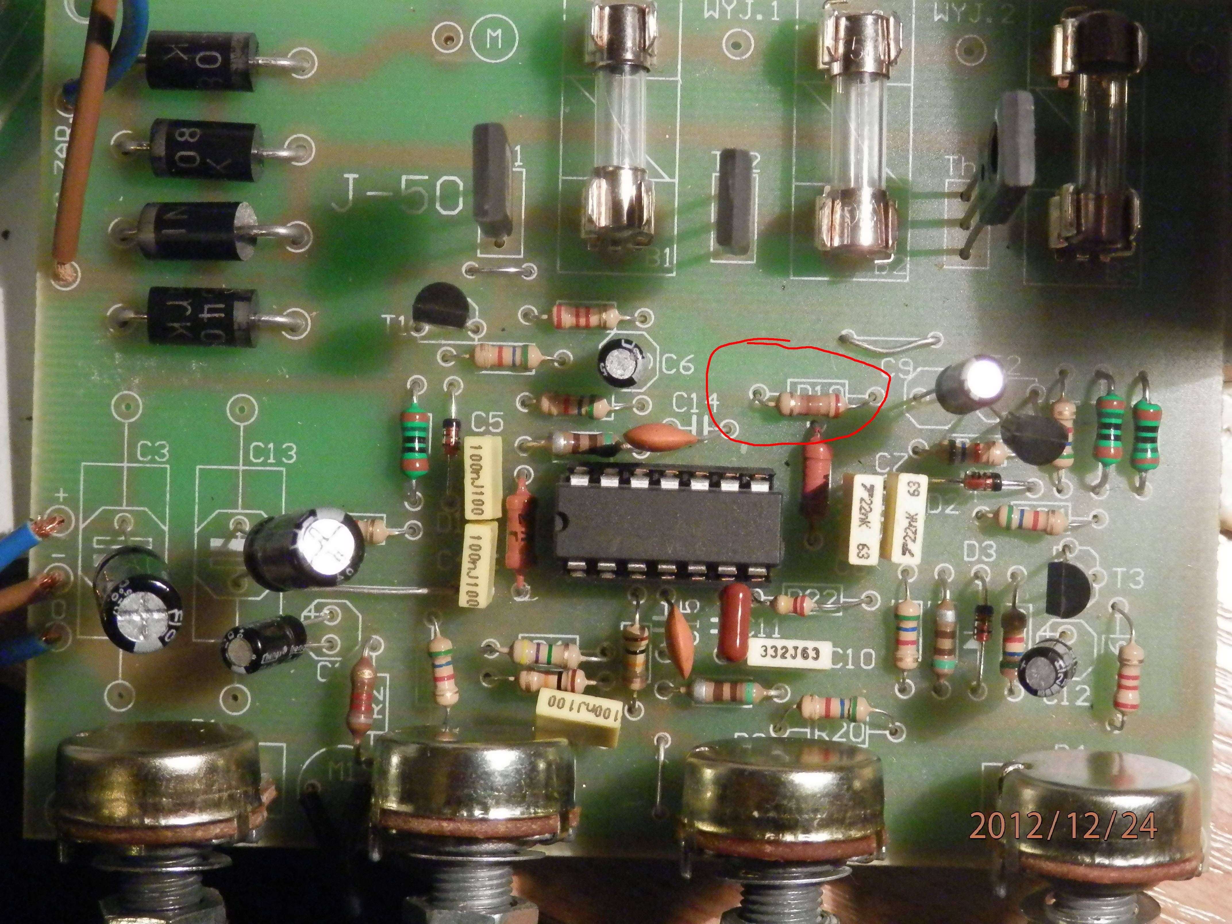

    Witajcie majsterkowicze!
    Ostatnio kupiłem sobie kit firmy Jabel, a konkretnie J-050.
    No i jak to u mnie bywa zawsze jest jakiś problem ;x Mianowicie chodzi o to, że po podłączeniu zestawu do sieci (zasilacza 15V jak i żarówek [40W na każde wyjście]) 1 lub 2 żarówki palą się ciągle, a po paru sek. nagrzewa się jeden z rezystorów (zaznaczony na zdjęciu) i zaczyna z niego lecieć dym.
    Oporniki są właściwe (odpowiednie wartości w odpowiednich miejscach), zasilacz jest dobrze złożony (płytkę zasila 15V).
    Nie wiem co jest grane.

    Ten opornik to R19.

    Po poprawce lutowania ( używaj więcej kalafonii ) sprawdź, do którego miejsca sygnał m.cz. poprawnie dochodzi. Podczas tych badań nie podłączaj nap. 230 woltów na tyrystory.

    Wraz z pewnym użytkownikiem odkryliśmy problem.
    Mianowicie po zwarciu padły tyrystory Th2 i Th3. Po świętach kupię nowe, zmontuję i napisze czy wszystko śmiga.

    Może za duże prądy bramkowe. Sprawdź tranzystory T1 i T2 ( grzanie R19 ).

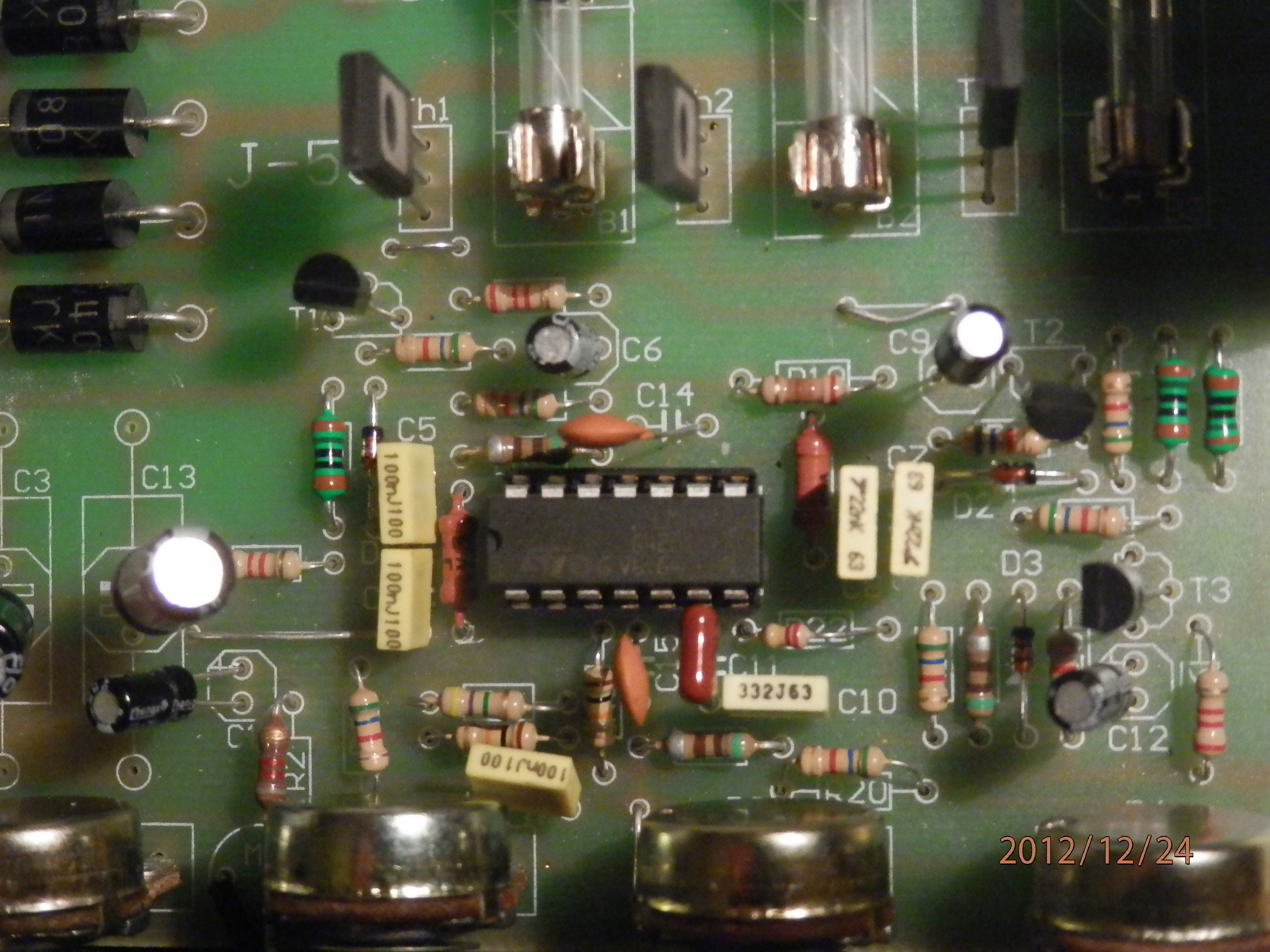

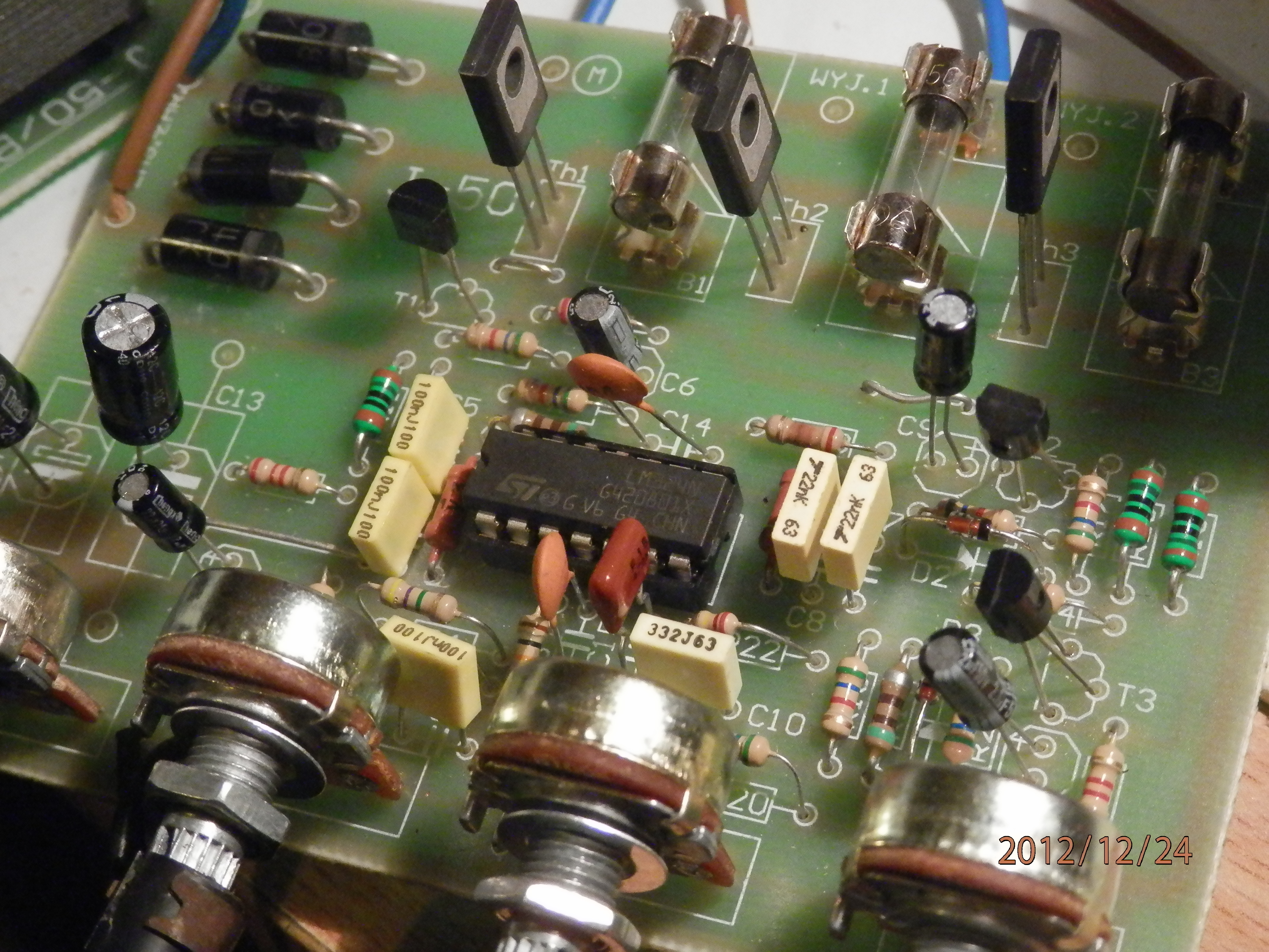

    Noo dobra, nowe triaki zamontowane (trwało to długo, ale nigdzie w mojej okolicy do 50km nie można takich dostać ;x).

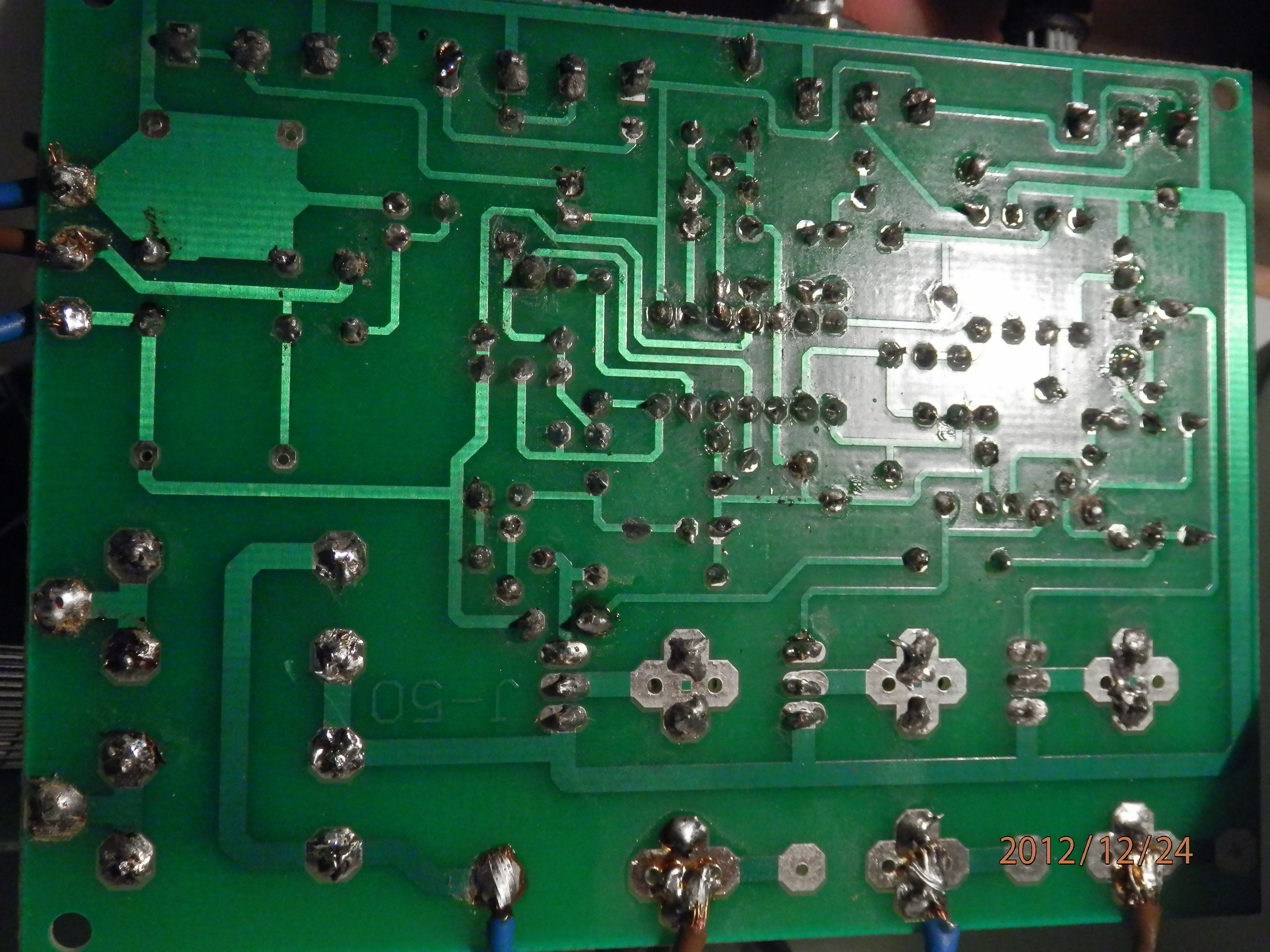

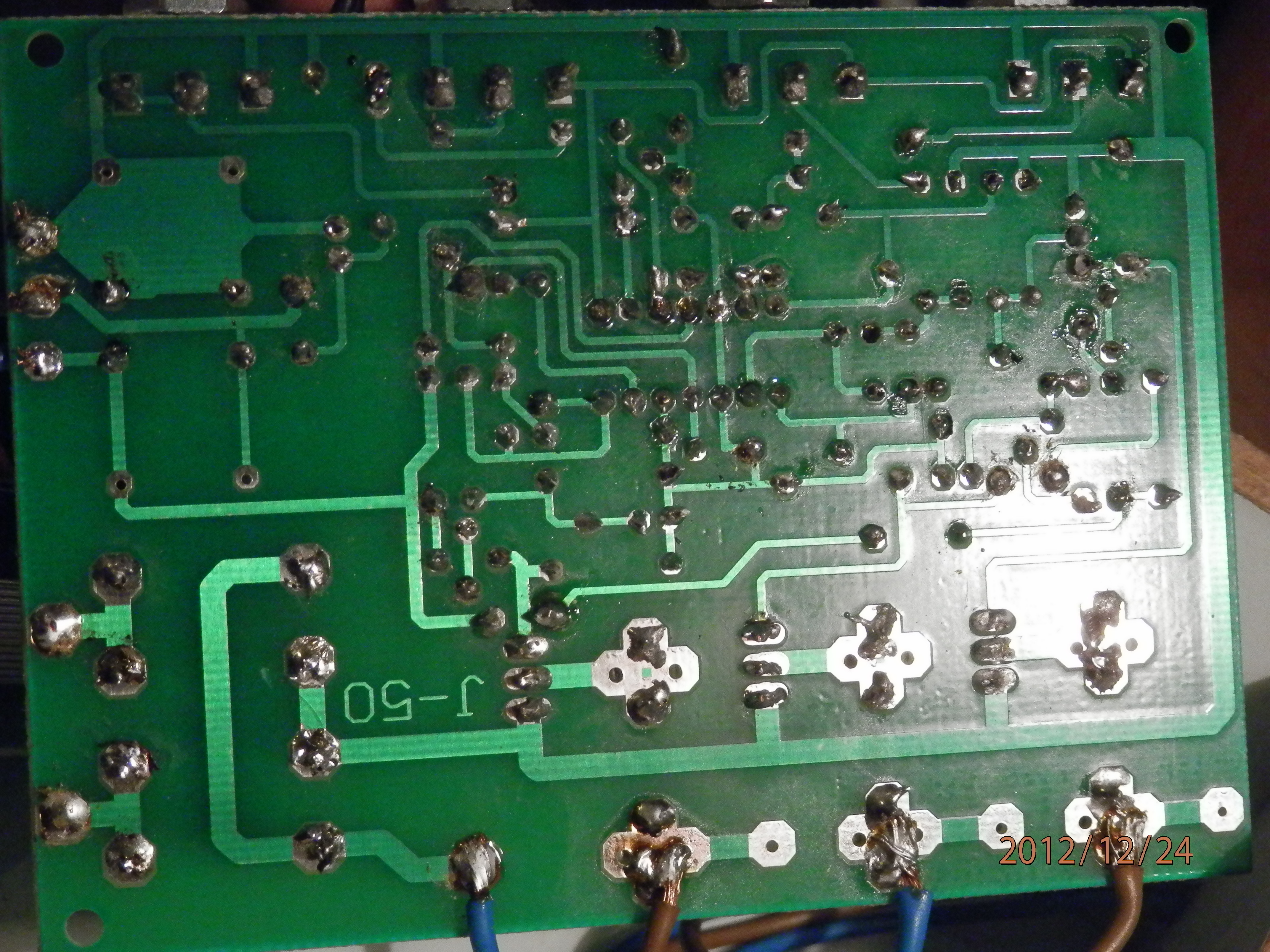

    Po wlutowaniu nowych triaków wyjście 1 i 2 działa poprawnie, jednak wyjście 3 już nie. Tym razem nic się nie grzeje, po prostu na tym wyj. nie ma prądu.
    Czego to może być wina?
    (Nie wklejam zdjęć, bo nic innego oprócz Th1-3 nie wlutowywałem, więc wyszły by praktycznie takie same)

    Problem rozwiązany, winowajcą był niedokładny lut.
