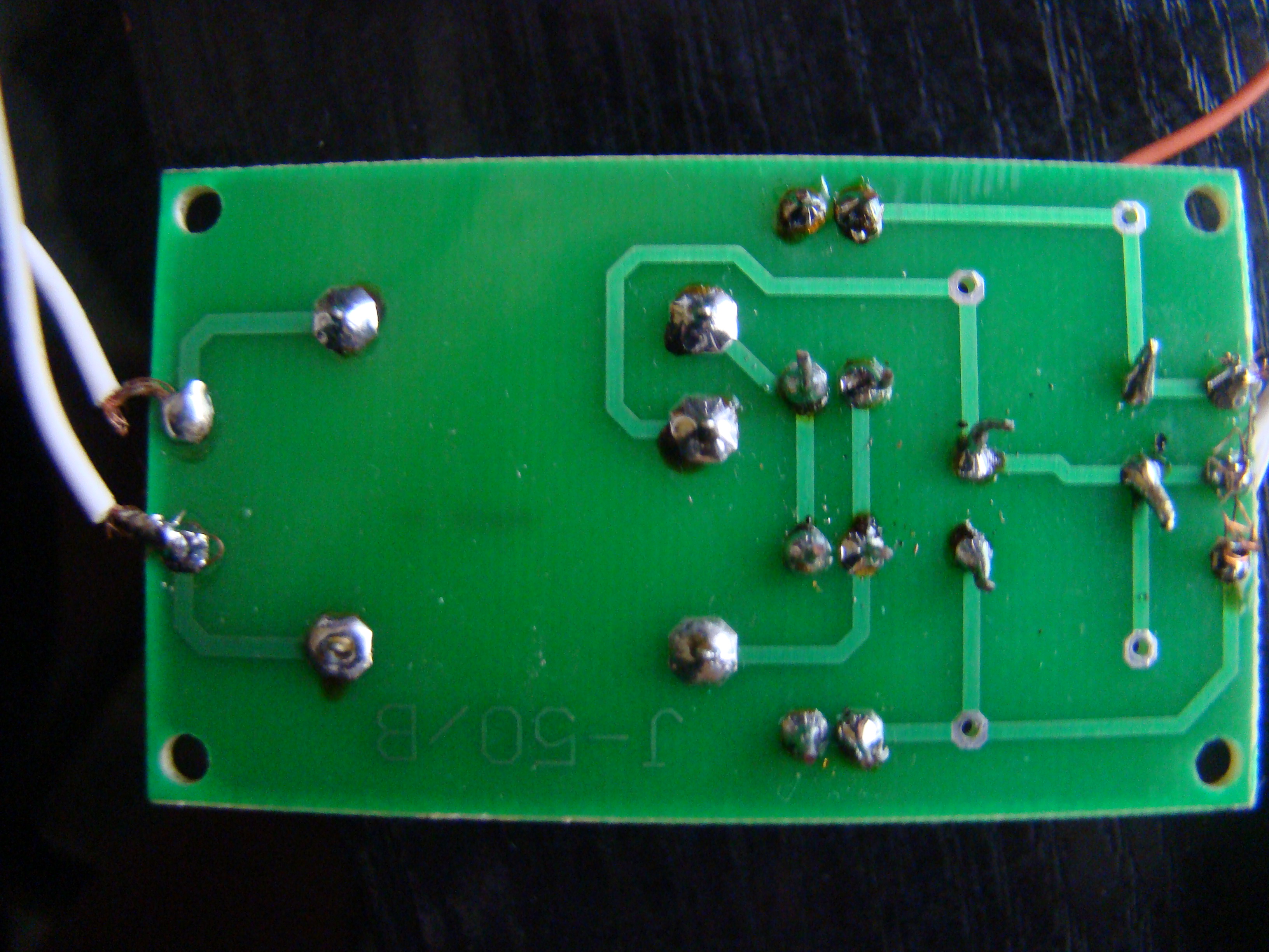

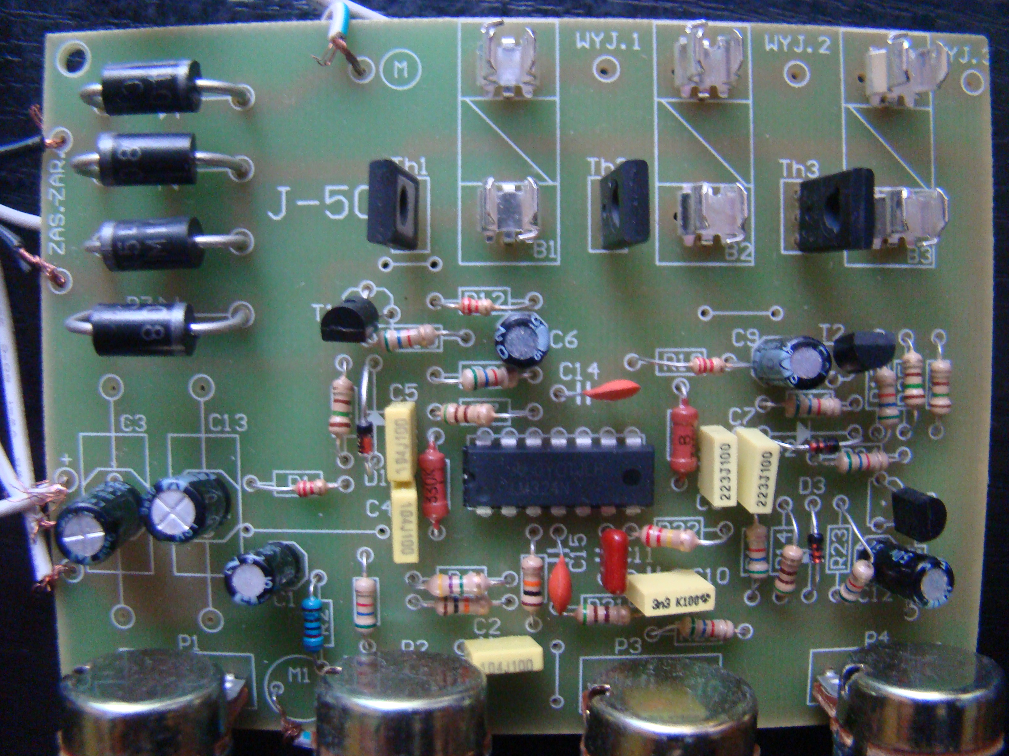

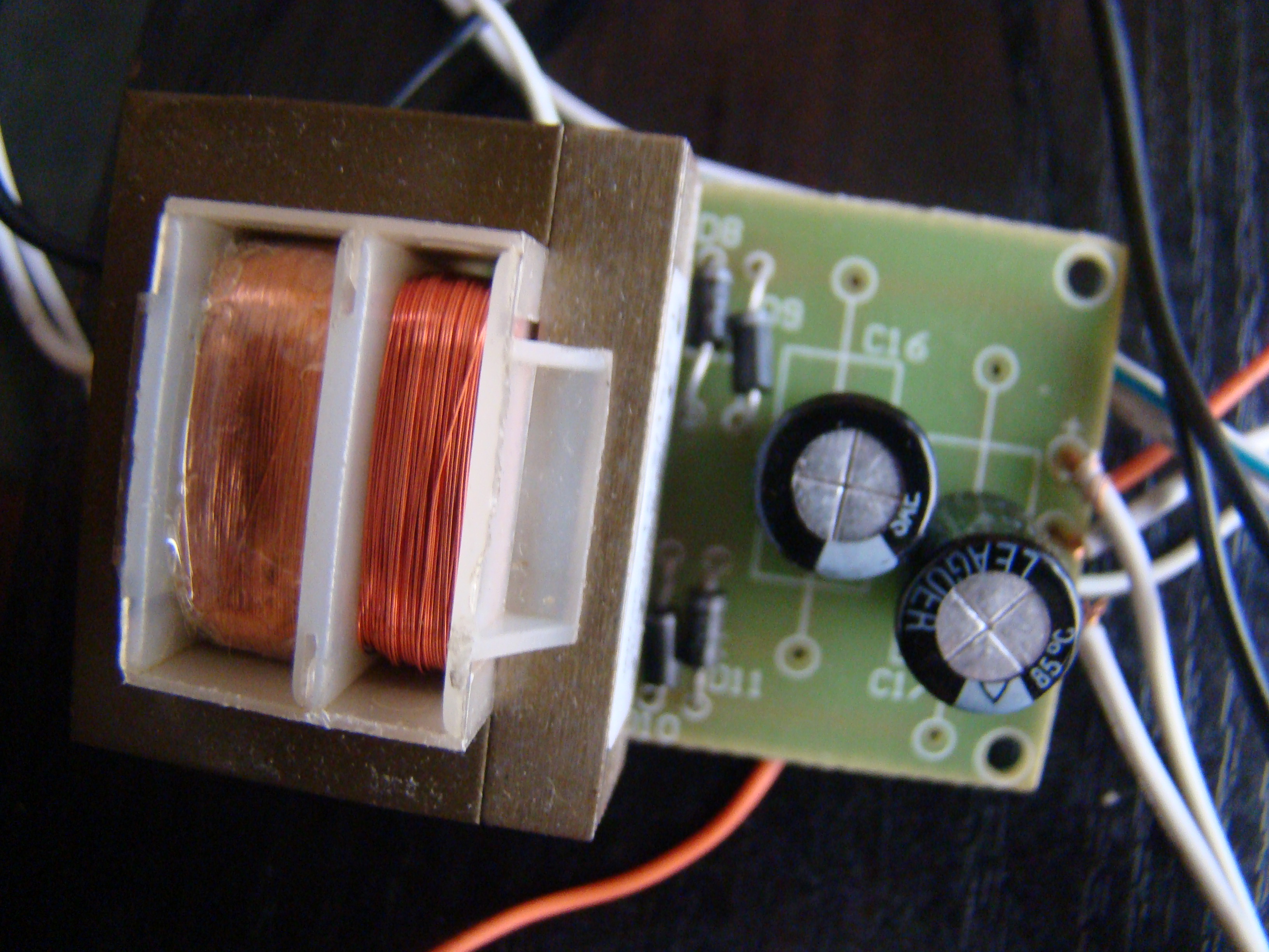

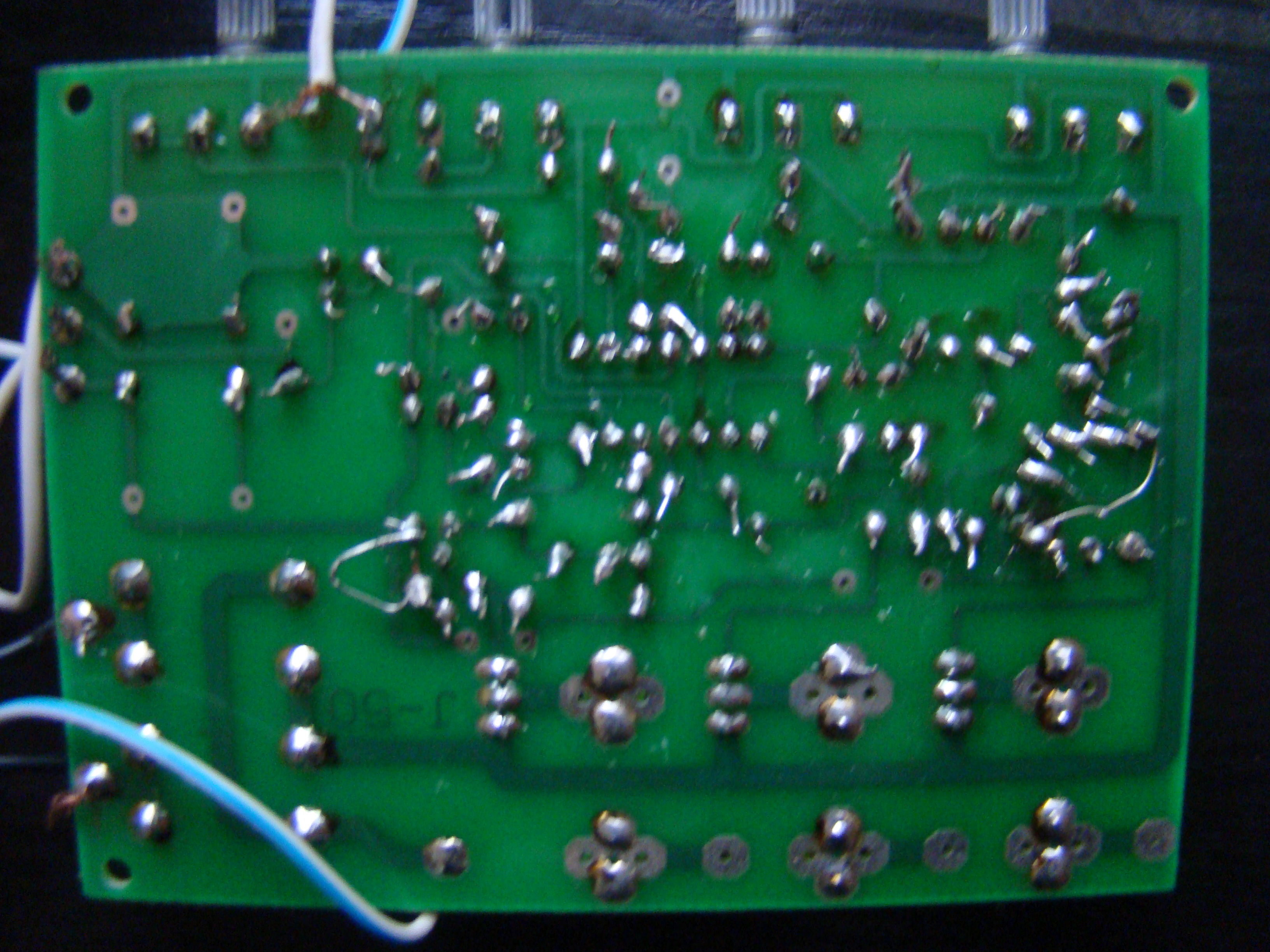

  • #21 9897799
    R0ckY
    Posty: 87
    Jabel J50 - Wszystkie żarówki świecą, co sprawdzić po złożeniu? Jabel J50 - Wszystkie żarówki świecą, co sprawdzić po złożeniu?
    Do żarówki kupiłem jedyny zasilacz z prądem zmiennym (~12V 1A), żarówka 20W, halogenowa, do testów :)
    Kanał 3, w ogóle nie świeci, żarówka nie reaguje na potencjometry.
    Tak więc, panowie, wrzucam zdjęcia płytek. Co może być źle??
  • #23 9898407
    R0ckY
    Posty: 87
    Chodzi Ci te nad c9 oraz pod Th1, po lewej od p3 i po prawej od c4?
    Tzn o co dokładnie chodzi ponieważ w paczce jaką dostałem nic nie było.
    Up..
    Wlutowałem, teraz nie świecą cały czas, nie świeca w ogóle, a scalak parzy jak się go dotknie :/

    Ewidentnie masz jakieś błędy montażowe. Przejrzyj dokładnie, czy wszystkie elementy są tam gdzie być powinny. Zasilanie na pewno podłączyłeś dobrze? Nie pomyliłeś +15V z masą, albo z -15V? Według instrukcji one się tam krzyżują,
