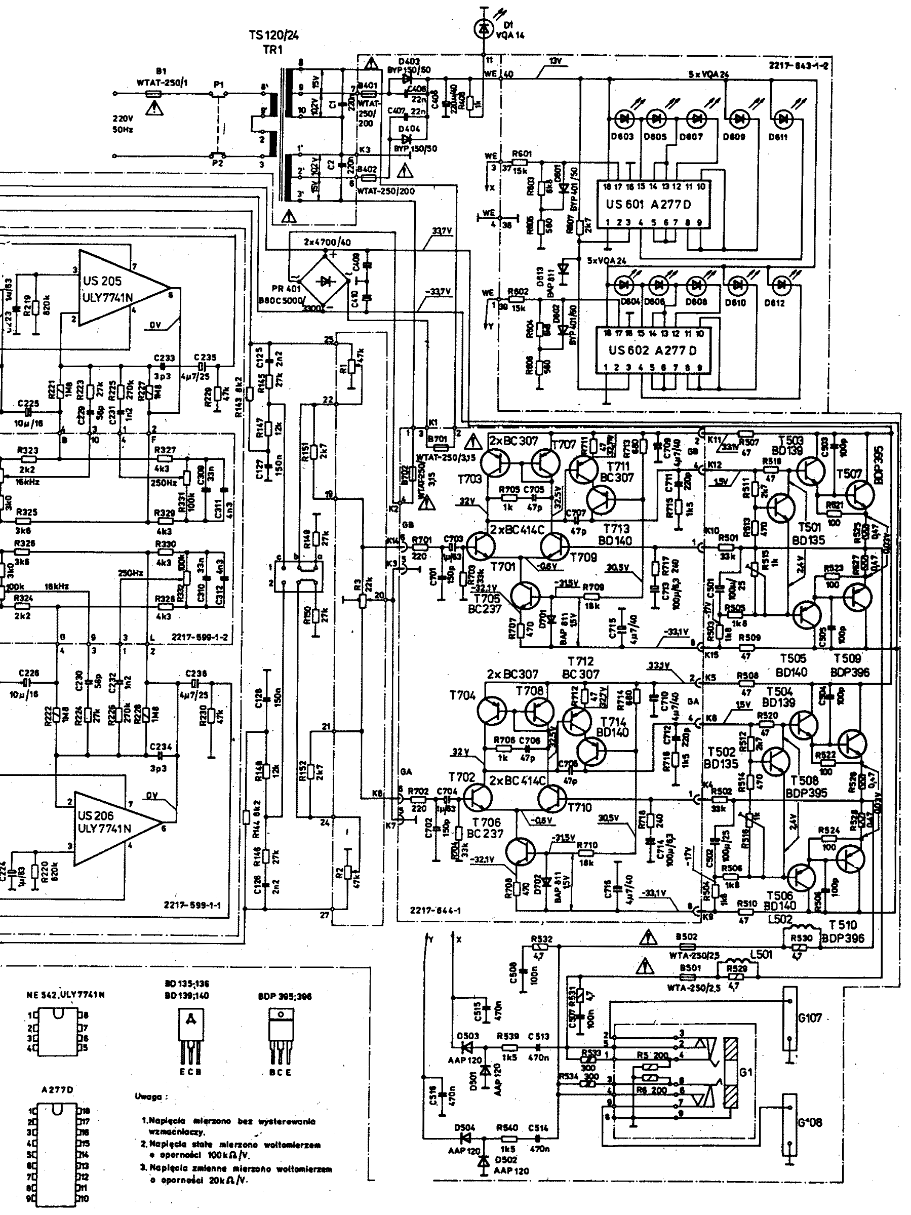

    panowie- na jednym wyjściu głosnikowym stałe napięcie 30V
    stopień końcowy mocy sprawnyT502 T504 T508..wraz z tranzystorami sterującymi
    co proponujecie?

    Sprawdż rezystory przy tranzystorach sterujących,bd139,bd140.cz nie mają rozwarcia.Sprawdż tranzystor stabilizacji prądu zerowego.

    dzieki....faktycznie zabiorę się za rezystory.....
    wogóle ten wzmacniacz to jakiś dziwny :? na scemacie np. są B402,D404 C407 T401 i T402 wraz z rezystorami wokół - a w rzeczywitości nie było tego w ogóle!!- poprawiłem wszystko ale grzeje się dość znacznie R406 (ale stabilna temperatura jest)
    nie wiem czy ktoś to wylutował....dziwne :?
    tymczasem pozdrawiam
    PS .co oznaczają na schemacie rezystory z ukośną kreską tzn. RWW0309??

    Rezystor oznaczony poziomą kreską oznacza moc 0,125 W, no chyba że ta kreska przechodzi przez cały rezystor, to wtedy może oznaczać termistor.

    Proponuje posprawdzać czy nie ma nigdzie zwarć na płytce. Zwłaszcza w okolicy szyny.Czasami kapnie jakaś kropla a miejsce to jest mało widoczne

    sprawdż obwody polaryzacji stopni mocy i sterujące je wzmacniacz ci się nie równoważy może brak jakiejś masy na płytce? elementów ubywało wraz z kolejnymi wersjami tego wzmacniacza cóż racjonaliści

    a ja nie szczypałem się w tańcu tylko zrobiłem tak jak powinno być na schemacie czyli powrzucałem w te miejsca brakujące elementy, ponieważ praktycznie ten wzmachol reanimuję oraz były liczne ślady ingerencji osób już chyba siedemnastych i myslałem że są poprostu wylutowane z płyty :D :D
    PS. a powiedzcie mi chłopaki --> o jakiej ch-ce powinien być potencjometr balansu A czy B? czy to nieistotne.....osobiście wydaje mi się że A ale kumpel się kłóci...no i wybił mnie z rytmu :?

    oki proszę zerknij na tę część schematową z potencjometrami
    i co nadal tak uważasz?

    Masz rację tu zstosowali 47Kom B dla wzmocnienia bez odczepu i 22kom A dla balansu.
    Jeżeli to jest Twój wzmacniacz radziłbym ci scalak w barwie dźwieku ULY7741 zaminić na coś dzisiejszego i w wzmocnieniu dać potencjometr z odczepem i lekko przerobić układ konturu. Balans w przypadku gdybyś nie mógł kupić takiego potencjometru możesz spokojnie zastąpić podwujnym M+N.

    stałe napięcie było efektem mikropęknięcia na ścieżce w mostku Greatza
