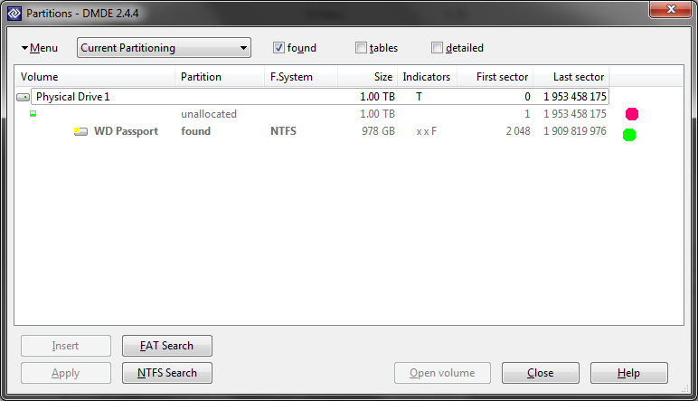

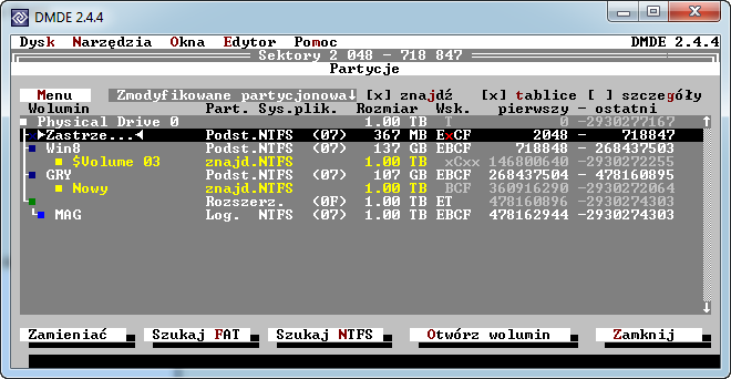

    Komenda clean w diskpart użyta na niewłaściwym dysku.
    Obecnie widziany w systemie jako unallocated.
    Zewnętrzny USB 3.0 1TB, jedna duża partycja (NTFS), tylko dane, brak systemu.
    Dane widoczne przy użyciu DMDE, niestety boot sector copy wygląda na pusty.
    W sektorach 0-2048 praktycznie same zera, za wyjątkiem kilku wartości.
    Do tej pory wykonałem:
    1. MiniTool Partition Recovery 5.0 - skan nie przyniósł rezultatów
    2. DMDE
    Przy otwieraniu dysku fizycznego DMDE (2.4.4) wita mnie powiadomieniem
    Jak odzyskać dane z dysku USB 3.0 1TB po użyciu diskpart clean?
    Partitions - DMDE

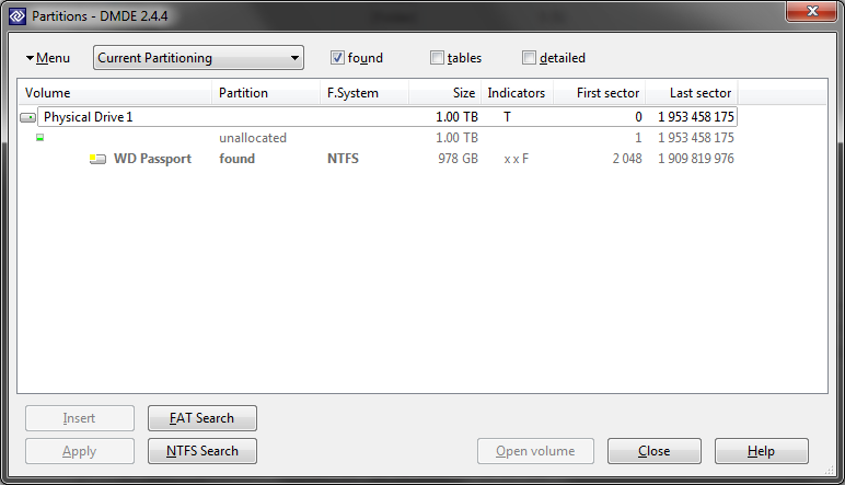

    Search NTFS
    Partitions - DMDE po otwarciu NTFS 0

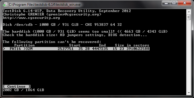

    3. Analiza testdisk
    Kończą mi się pomysły jakby to jeszcze odzyskać bez kompletnego kopiowania wszystkich plików.

    Po otwarciu partycji wd pasport w DMDE widać pliki ?

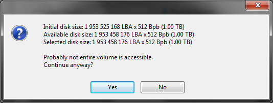

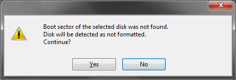

    Przy próbie wstawienia partycji wyskakuje komunikat.
    Chyba nie tak to powinno wyglądać?

    Skopiuj boot sektor mirror do pliku i skopiuj zawartość pliku do boot sektora.
  • #7 11705854
    Nazo
    Level 10  
    Posts: 6
    Boot sector oraz boot sector copy jest pusty.

    Znaczy bez boot sectora już nic nie zrobię?
    MFT i MFTmirror nie jest pusty.

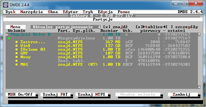

    chciałbym odświerzyć temat. Podczas instalacji systemu Win7x64 otrzymałem komunikat "Nie mogliśmy utworzyć nowej partycji ani zlokalizować istniejącej. Aby uzyskać więcej informacji zobacz pliki dziennika instalatora systemu windows."
    Posiadam dysk 1,5 TB, miałem na nim 3 partycje:
    C:[128GB] - na której przed instalacją win7 był na krótko postawiony system Win8
    D:[100GB] - na której zainstalowane były gry ze steama
    E:[ok.1200 GB] - na której posiadałem ważne dokumenty, projekty itp
    Wyczytałem, że w sytuacji powyższego komunikatu wspomóc się Diskpartem poprzez funkcję Shift+F10. I tak zrobiłem.
    Otworzyło się okno konsoli CMD, wpisałem diskpart, wyświetliłem listę dysków - "list disk", wybrałem dysk - "select dysk" (choć miałem tylko ten jeden), wyświetliłem listę partycji "list partition" - wybrałem partycję (select partition) gdzie był win8 i wpisałem clean.
    Następnie otrzymałem telefon i musiałem szybko wyjść więc wyszedłem z okna cmd wpisując exit i pozamykałem wszystko. Wyłączyłem komputer nie przechodząc dalej do instalacji systemu.
    Po powrocie znów odpaliłem instalkę i ku mojemu zdziwieniu okazało się że dysk nie posiada żadnych partycji. I tu pozwolę sobie wpisać "!@##$#%$%^$^&%^&", co znaczy jak na siebie wyzywałem za własną głupotę. Później doczytałem że komenda clean czyści całkowicie dysk.
    A więc po komendzie clean nic już z dyskiem nie robiłem. Odpiąłem go od taśmy, podpiąłem rugi dysk. Postawiłem Win7 by zobaczyć jak to będzie wyglądać spod "Zarządzaj", jednak gdy wchodząc w zarządzaj wyskakuje "Należy zainicjować ten dysk... Użyj następującego stylu partycji dla wybranego dysku: MBR bądź GPT."
    A więc wiedząc że po wyborze tego będzie podepnie dysk i będzie chciał zrobić jego format, anulowałem inicjację. Czytając jak oddzyskać dane trafiłem tutaj. Ściągnąłem program DMDE v.2.4.4 i po odpaleniu widzę coś takiego:
    Czy jest mi w stanie ktoś powiedzieć jak mam poprzez ten program przywrócić te partycje.

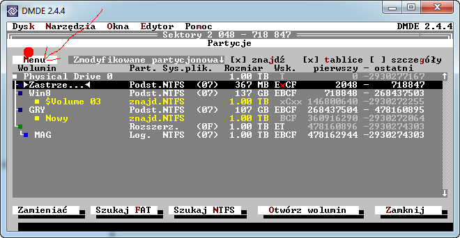

    Hmm, teraz zobaczyłem że klikając na MAG pokazał mi zawartość, czyli katalogi (rozklikując katalogi widać ich zawartość) jest funkcja odzyskaj jako CTRL+U. Czy w taki o to sposób mam zrobić?

    Czyli wystarczy że co mam zrobić wstaw i ona cała się pojawi?
  • #14 12330780
    linuks
    IT specialist
    Posts: 10981
    Help: 1473
    Rate: 491
    Tak. Zapisać zmiany trzeba i restart.

    Zrobiłem na razie wstaw.
    A gdzie jest opcja zapisz zmiany.
    W menu i zastosuj partycjonowanie?
    Nie wiem co to jest ten Nowy i $Volme03? Ale jak sie nie myle to nowy to miałem tak nazwany volumin jak wrzucałem na niego dane a potem zamieniłem nazwe na MAG
  • #16 12330815
    linuks
    IT specialist
    Posts: 10981
    Help: 1473
    Rate: 491
    W menu jest zastosuj zmiany. Jak odzyskać dane z dysku USB 3.0 1TB po użyciu diskpart clean?
    Voluminem 03 się nie przejmuj i tak go nie wstawisz.
    W zastrzerzone przez system trzeba bot skopiować z bootcopy i wstawić jeżeli chcesz.

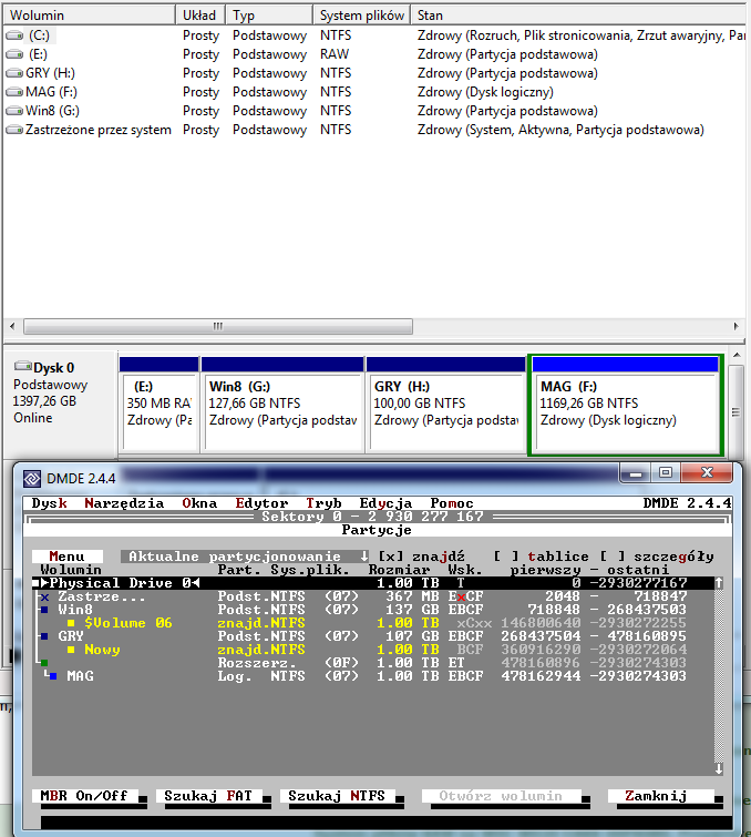

    Sorty za głupie pytania, nie jestem laikiem komputerowym, ale mam ciepło w gaciach jak pomyślę, że mógłbym coś s.....dzielić. To są nie codzienne sytuacje, a wręcz powiem, że czułem się cały dzień w pracy jak bym sam sobie szubienice założył na szyję przez własną głupotę i pośpiech. W menu jest zastosuj partycjonowanie, więc potwierdzam i znikam. Dam znać za chwil kilka czy jest wszystko. A na razie dziękuję.
    Linuks jesteś wielki, ciesze się że udało mi się być cierpliwym i sam nic nie kombinowałem. I że są jeszcze dobrzy ludzie na tym świecie tacy jak Ty :)
    Tej partycji zast. nie potrzebuję. Po prostu przywracałem do takiego stanu jak miałem, najważniejsza partycja to MAG. Po po prostu całe życie przeleciało mi przed oczami jak bym to stracił, a więc nie masz pojęcia jak jestem wdzięczny za pomoc i za sens prowadzenia takich forum.
    Pytanie:
    Czy te przywrócone partycje są na tyle w porządku, że mogę je tak zostawić a usunąć tylko obecną [E] (pewnie to ta zastrzeżona przez system bo nie mogę jej otworzyć tylko chce ją od razu formatować) i [G] Win8 i postawić tylko system, czy zrobić kopie tych plików z GRY i MAG i formatnąć na nowo cały dysk i na nowo go podzielić.
    Dlaczego tak się stało, że nie mogłem postawić na nowo systemu po win8. Ciekaw jestem czy teraz bedzie sie dało?

    Ups nie załączyłem screena.

    To ok że dane są. Co do instalacji win8 to się nie wypowiem bo nie znam win8 a nie chcę się wypowiadać w sprawach których sam nie robiłem. Windowsy są kapryśne i mogą się różne rzeczy przydarzyć. Proponowałbym jeżeli dane bardzo ważne skopiować je jednak przed instalacją windowsa. Na linuksie wszystko jest proste a z windowsami to same kłopoty. Nie ma porzeby usuwania partycji i na nowo tworzenia.
    E nie ma boot to trzeba skopiować z bootcopy i ją wstawić.

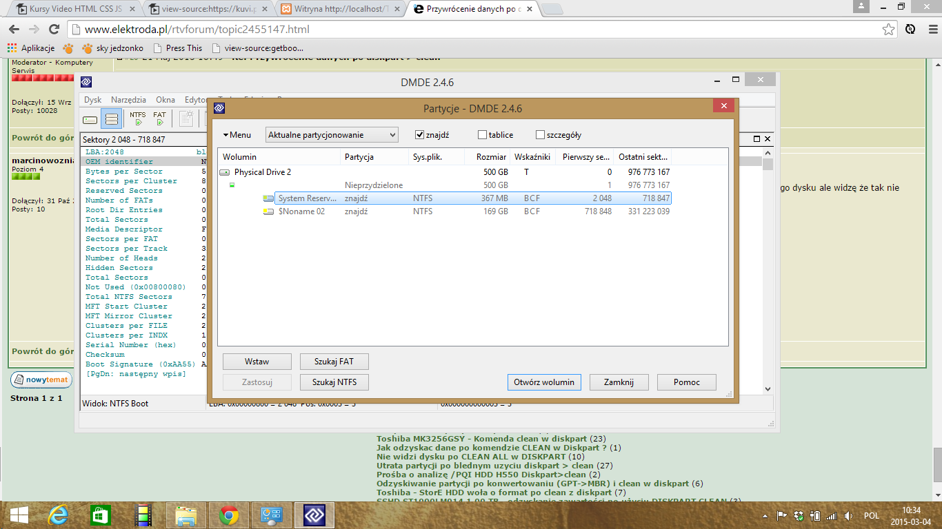

    Witam! Przez przypadek użyłem opcji clean na całym moim jednym dysku 500 gb. Sądziłem że szybko pójdzie mi przywrócenie jednej istotnej dla mnie partycji tego dysku ale widzę że tak nie będzie. Na tej partycji posiadałem tylko dane bez systemu, nie mogę partycji wstawić za pomocą programu dmde. Dodaje screen z partycji, proszę o pomoc:

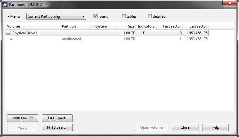

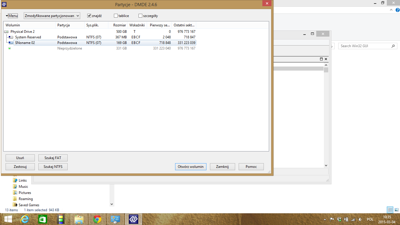

    Witam mam podobny problem.
    Uzyłem opcji clean i w DMDE mam to:
    po wstawieniu tych partycji pojawia sie trzecia
    Jak odzyskać dane z dysku USB 3.0 1TB po użyciu diskpart clean? na ktorej było 170GB zdjeć c.tóre musze odzyskać.
    Prosze o pomoc.

    @arielkap
    Powinieneś założyć nowy wątek.
    Twoje partycjonowanie wygląda na drugim obrazku OK.
    Powinieneś był zrobić kopię najpierw.
    Teraz wybierz Zastosuj i restart lub wyjęcie /włożenie dysku jeśli USB i powinno być OK.

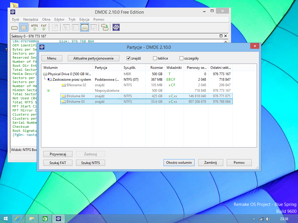

    kopie usunąłem bo wygladało że jest ok na dysku.
    a co z miejcem "nieprzydzielone"tam była partycja ze zdjeciami.
    Nie moge tego wstawić tylko stworzyć i nie mam dostepu do woluminu.Co zrobic?

    o te logi chodzi?

    Tak pewnie o te logi chodziło, ale nie o to żeby je tu wklejać :)
    Może kolega nie doczytał ...
    Do przeczytania ze zrozumieniem:
    https://www.elektroda.pl/rtvforum/topic2825166.html#13647470
    https://www.elektroda.pl/rtvforum/topic2778774.html#13413391
    Jeszcze raz odpal DMDE
    Odpal wyszukiwanie NTFS
    Wczytaj te logi które zapisałeś
    Wróć do widoku partycji
    Wklej zrzut ekranu z widowku partycji
  • #28 14502014
    arielkap
    Level 14  
    Posts: 138
    Help: 9
    Rate: 5
    udało sie odzyskać i wtawić partycje z wszystkimi plikami.Dziekuje.
