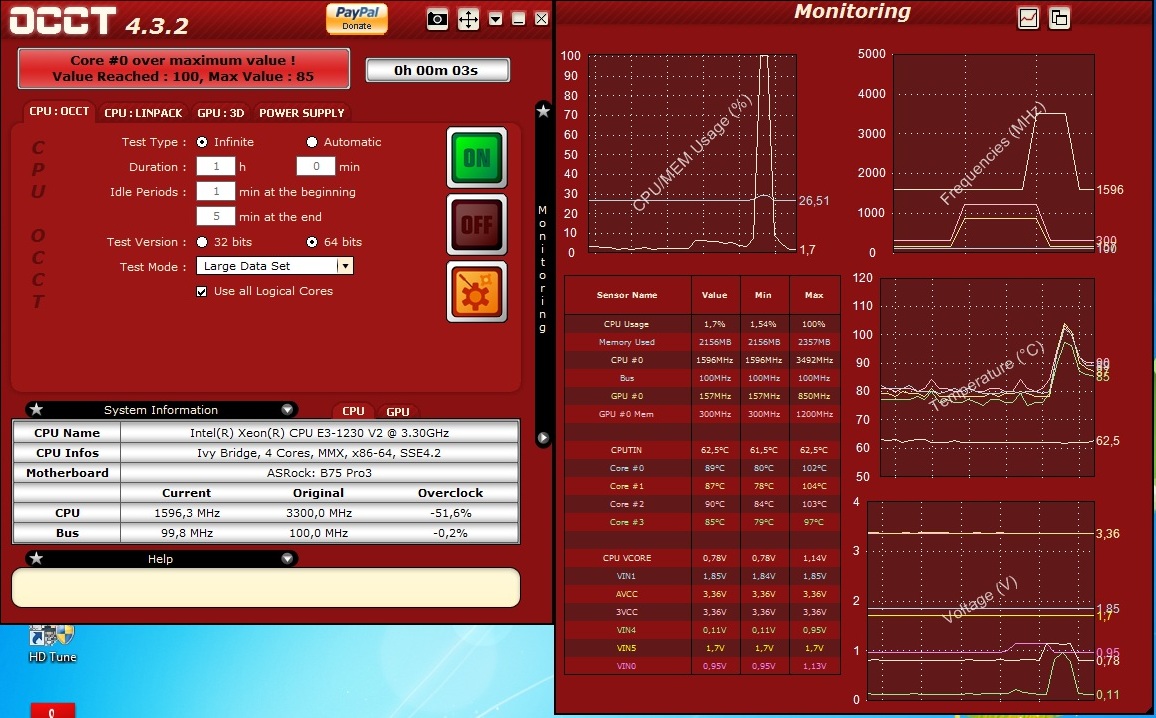

    Procesor bardzo się grzeje. Sprawdź czy wentylator z procesora pracuje. Jeśli pracuje to sprawdź czy radiator nie jest zawalony kurzem. Ostatecznie też sprawdź jego mocowanie i stan pasty. Być może źle przylega. Chwilowo nie graj bo możesz uszkodzić procesor.

    Ocena: 120
    Temperatura na tym procesorze powinna się wahać między 40 w spoczynku a 60 st w stresie przy poprawnym chłodzeniu

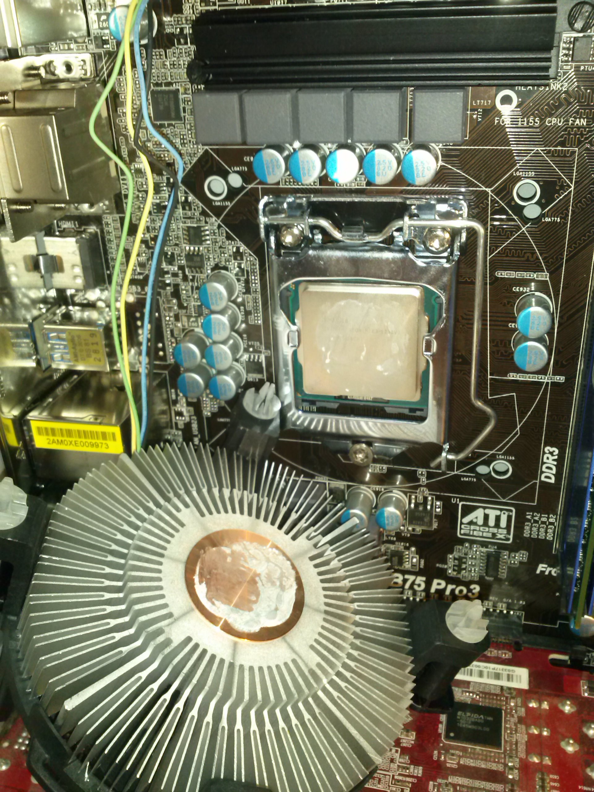

    Masz możliwość zrobienia zdjęcia radiatora od strona styku z procesorem i procesora ??
  • #20 11730757
    Mrseler
    Posty: 64
    Duzy spadek fpsow w grach po podlaczeniu nowego sprzetu
    Duzy spadek fpsow w grach po podlaczeniu nowego sprzetu przepraszam ze pojedynczzo ale wszystko robie z telefonu
  • #21 11730781
    witkor85
    Poziom 24  
    Posty: 932
    Pomógł: 36
    Ocena: 120
    Za mało pasty i wygląda mi że jedna strona nie była dociśnięta/źle zapięta. Kup pastę najtańszą wytrzyj dokładnie procek i radiator. Nałóż na procesor pastę i najlepiej kartą sim równomiernie rozsmaruj. Nałóż radiator delikatnie nim ruszając (koliste ruchy) i zapnij dobrze.
  • #22 11730876
    Mrseler
    Posty: 64
    Jutro sie rozejrze za pasta. Czy istnieje mozliwosc ze uszkodzilem procesor? To bylo zrodlem moich problemow?
    #23 11730909
    witkor85
    Poziom 24  
    Posty: 932
    Pomógł: 36
    Ocena: 120
    Procka nie uszkodziłeś. Spadek wydajności spowodowany był złym odprowadzaniem ciepła. Poprawna wymiana pasty na pewno pomoże.

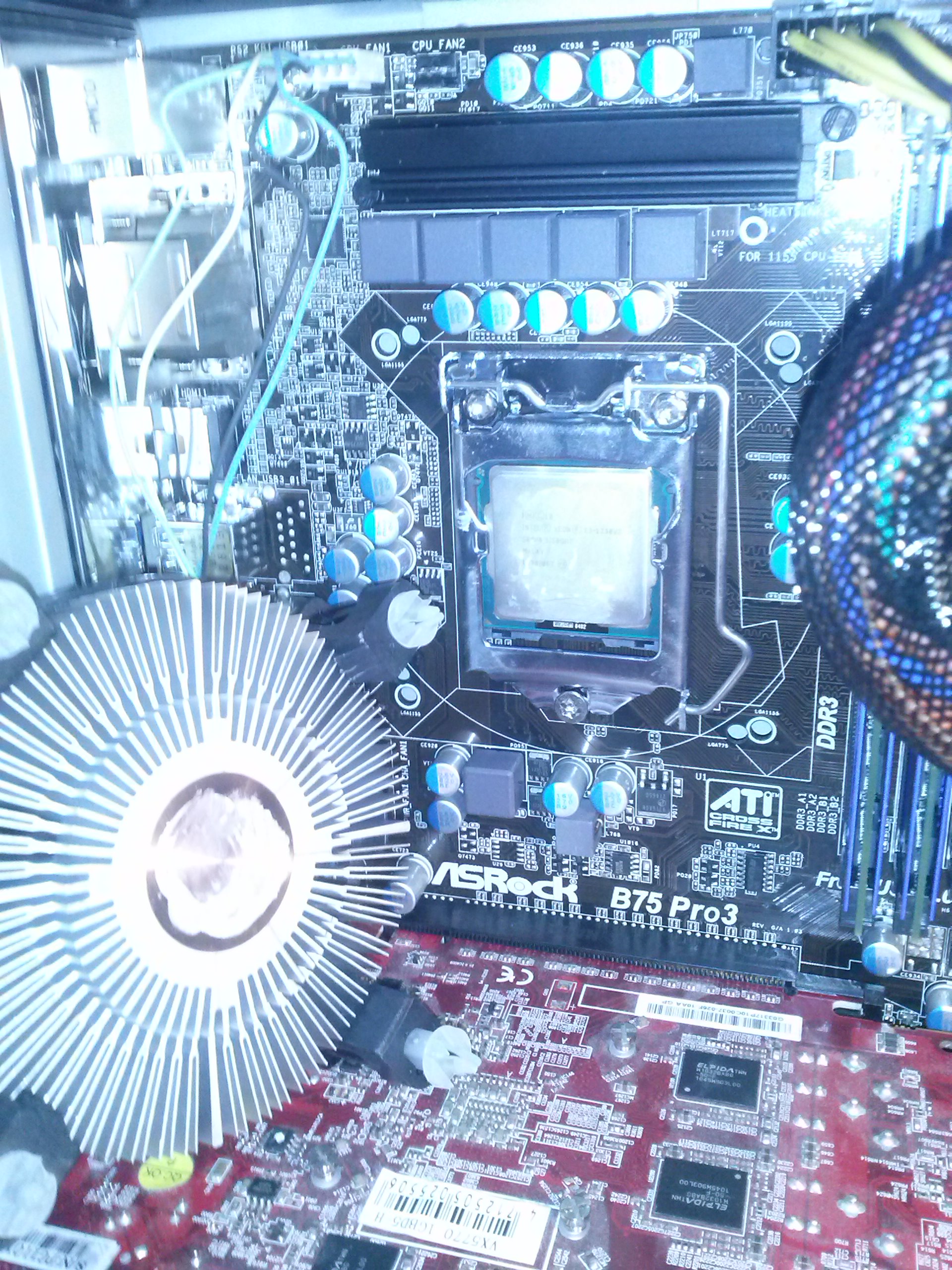

  • #24 11731097
    Mrseler
    Posty: 64
    jest tylko taki problem,jak widac na zdjeciu radiator ma tylko takie plastikowe zaczepy do mocowania,nawet po zakreceniu jaak mocno pociagne to moge go wyciagnac,poza tym lata na wszystkie strony
  • #27 11731173
    witkor85
    Poziom 24  
    Posty: 932
    Pomógł: 36
    Ocena: 120
    Zanim zamocujesz radiator odciągnij do góry plastiki i przekręć zgodnie z ruchem wskazówek bo wtedy masz zapinki ustawione do zapięcia.
