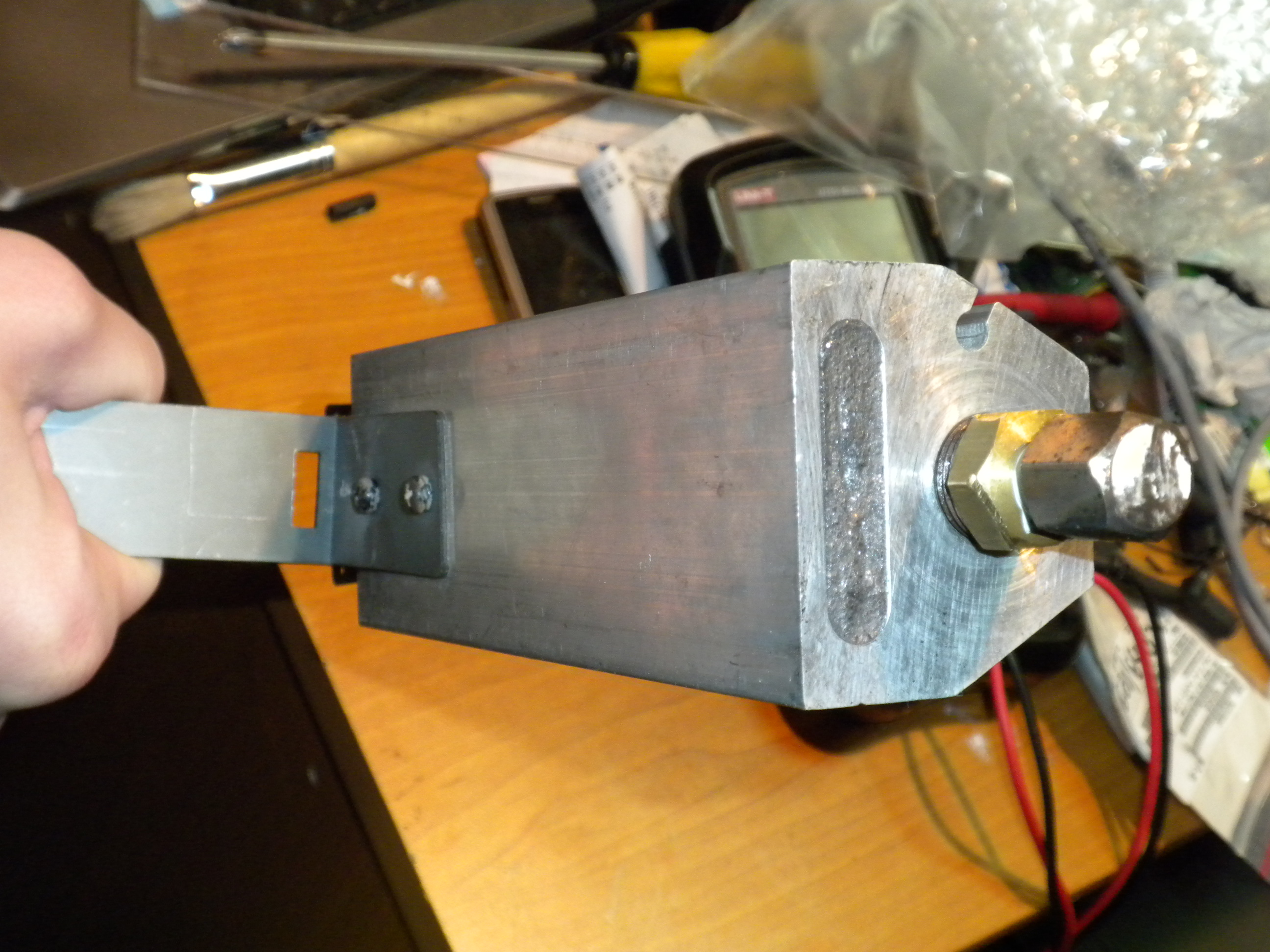

    Czy ktoś może mi podpowiedzieć jak (lub lepiej - czym) przeczyścić "piec" w tej maszynie? Ewentualnie, można gdzieś zakupić nowy?

    Piec już jest zatkany całkowicie. Nie mam pomysłu jak go udrożnić. Spróbuję na noc nawalić do niego WD-40, może pomoże. W akcie desperacji spróbuję przewiercić małą dziurę wzdłuż tej niedrożnej.
    Czy ktoś rozbierał w ogóle ten piec?

    Dzięki za pomoc. Widzę po tym poście, że nie miałeś do czynienia jeszcze z tą maszyną. Mianowicie w niej piec nie jest bezpośrednio "wystawiony" na zewnątrz, tylko schowany wewnątrz obudowy. Dym wylatujący z niego wpada do komory, do której wtłaczane jest powietrze od tyłu dymiarki przez wentylator. Dalej jest popychany w kierunku komory, gdzie jest schładzany przez lód, i dopiero na zewnątrz. Tak więc nie ma bezpośredniego zagrożenia że ktoś dostanie po twarzy. Spirala grzejna jest poniżej kanału którym przepływa dym. Później postaram się wrzucić zdjęcia pieca, także pokażę jak to wygląda.
    Chcę to naprawić, ponieważ jest to sprzęt dobrego znajomego, i zależy mi na tym żeby zadziałał. Koszt drugiej to kwota rzędu 2500zł, także mówi to samo za siebie.

    Uruchomienie przewiduję po całkowitym skręceniu maszyny. Druga sprawa, wpadłem na pomysł, żeby spróbować wykręcić ten "środek" z pieca. Pójdzie on do fachowca od tokarki, który nawierci otwór w "środku", po czym nagwintuje lewym gwintem i spróbujemy go w ten sposób rozmontować. Jeśli to nie przejdzie, to po prostu przewierci ten otwór na wylot, i zobaczymy jak zacznie to ustrojstwo działać. Gdybyś miał taki sprawny piec, to zapewne bym go chciał odkupić :)

    Na zdjęciach słabo to widać, ale wewnętrzny otwór pieca jest nagwintowany i z tego co widać "dusza" jest wkręcona chyba (oby nie) na całej długości. Pomiędzy ścianką komory a "duszą" nie ma żadnej przerwy.
    Btw. Pierwsze podejście zakończone porażką. Dziś będzie drugie. Również bez nawiercania "duszy".

    Witam Szanownych Panów.
    Procedura jest taka:
    1. Wymontować zimny piec i odkręcić z obu stron króćce (wlotowy i wylotowy).
    2. Z obu stron wlać obficie WD40 i pozostawić do jutra.
    3. Za pomocą stalowego pręta o średnicy niewiele mniejszej od otworu wylotowego i
    płaskiej ( koniecznie ) końcówce, przy użyciu młotka 1kg lub większego wybić rdzeń w
    stronę wlotu. Piec należy ustawić na nieco rozsuniętym dużym imadle lub innym
    masywnym elemencie z miejscem na wysuwający się rdzeń.
    Należy zwrócić uwagę aby nie uszkodzić aluminiowego gwintu króćca wylotowego.
    Operacja ta udaje się w 98% przypadków.
    4. Oczyścić i ew. opiłować wybity rdzeń z uwzględnieniem szczelin lub otworów wlotowych.
    5. Oczyścić otwór rdzenia w piecu.
    6. Wsunąć zregenerowany rdzeń w piec ( powinien wejść lekko, nie wbijać ) i wkręcić oba
    króćce.
    7. Złożyć maszynę i cieszyć się z dobrze wykonanej naprawy.
    Tą metodą przez wiele, wiele lat naprawiłem na pewno ponad setkę takich maszyn.

    Dzięki wielkie za sugestie, zwłaszcza za dokładną instrukcję od Pana Akapisz. Dymiarka zaczęła śmigać, choć jeszcze trzeba było przewinąć pompkę, i wymienić triak nią sterujący. Z duzym opóźnieniem zamieszczam kilka fotek:
