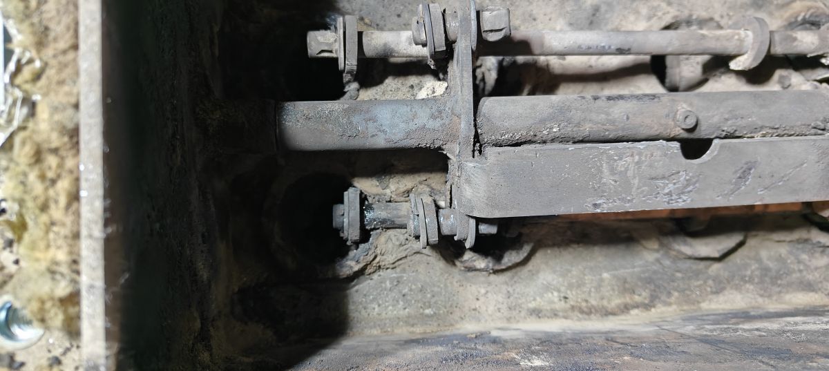

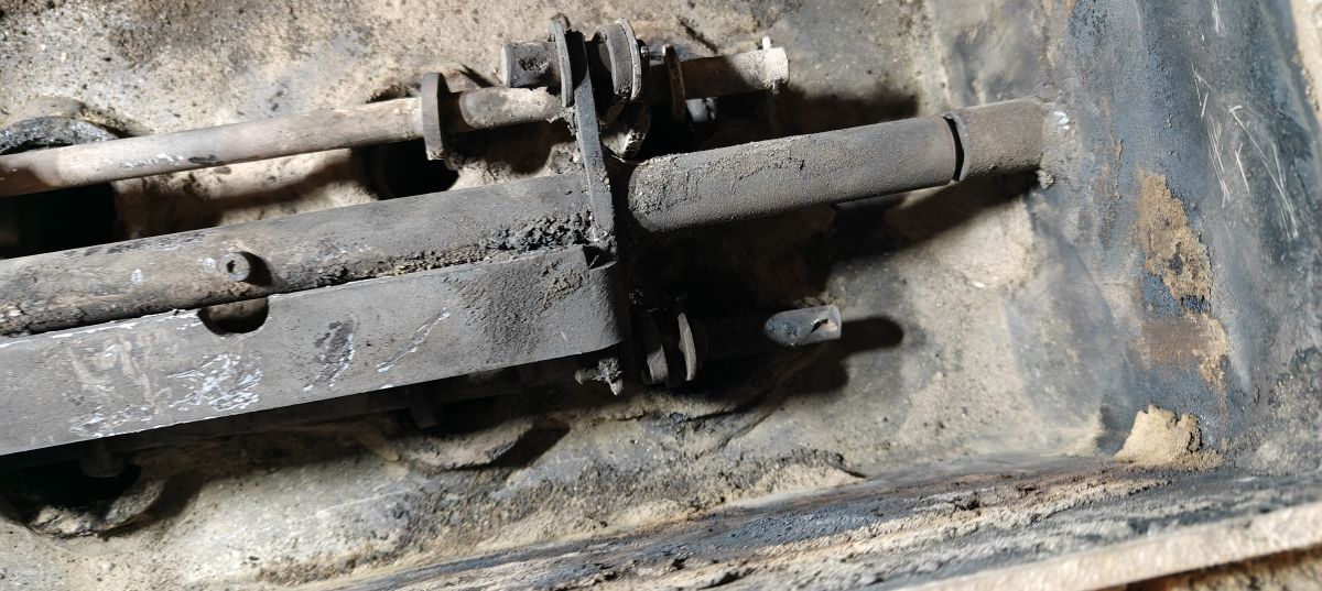

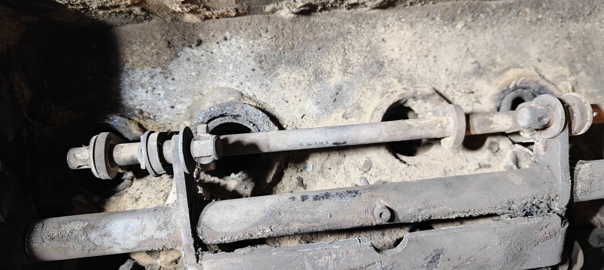

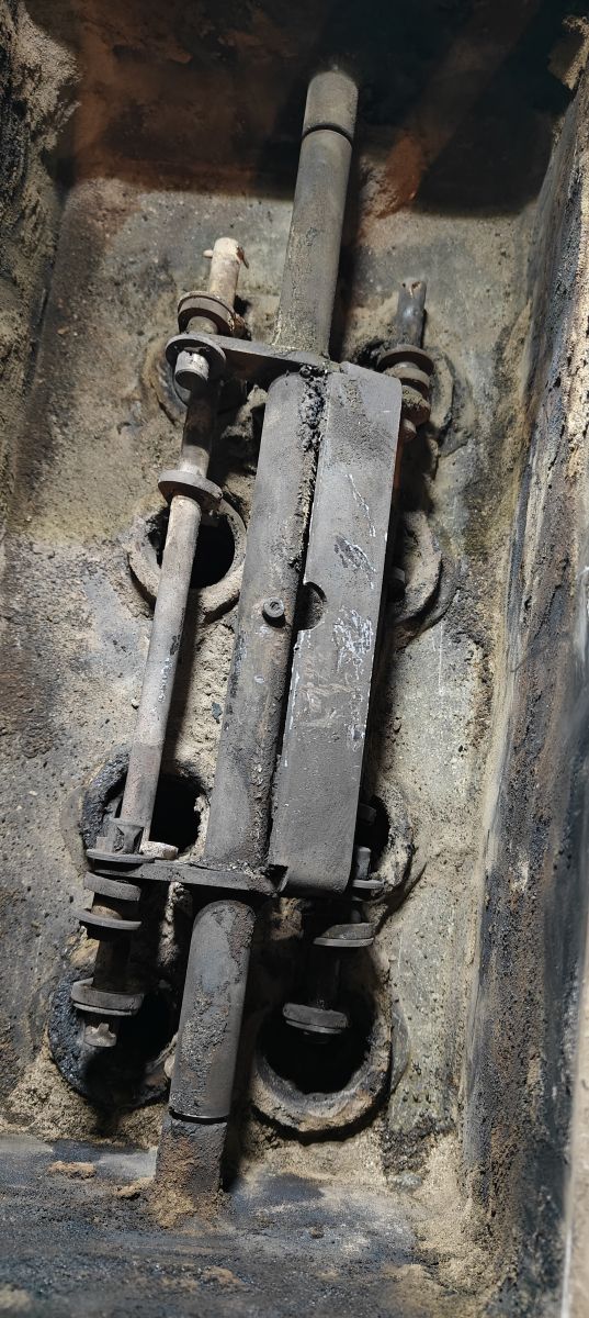

Jak wyczyścić zawirowywacze w piecu Onyx 10? Zablokowana wajcha, popiół, smoła?
criss20ster 01 Mar 2025 11:37 843 28
Użytkownik pyta, jak wyczyścić zawirowywacze w piecu Onyx 10, które są zablokowane przez popiół lub smołę. Odpowiedzi sugerują różne metody, w tym użycie młotka do delikatnego stukania w zawirowywacze oraz podgrzewanie wody w kotle do wysokiej temperatury, aby zmiękczyć smołę. Użytkownik zauważa, że piec działa na niskiej mocy, co może prowadzić do nadmiernego wydzielania się smoły. Inni uczestnicy dyskusji podkreślają, że brak bufora w instalacji może być przyczyną problemów z wydajnością pieca. Proponowane są także różne narzędzia, takie jak rurki stalowe do rozluźniania sprężyn oraz opalarki do podgrzewania. Użytkownik rozważa również użycie proszku firmy Hansa, który ma poprawić drożność komina i pieca.
