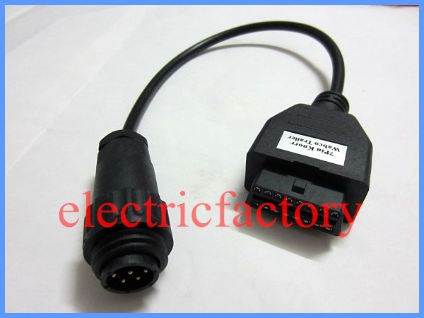

    I poradził sobie ktoś z tym podłączeniem naczep po CAN przez kabel iso?
    Ma ktoś rozpiskę bocznego gniazda w naczepie 7 pin tam jest? ponieważ gdzieś zgubiłem przejściówkę do autocoma i chciałem sobie zrobić lecz nie wiem jakie są tam piny. Gdyby ktoś miał jakieś info niech wrzuci tutaj.
    chodzi mi o rozpiske tego kabelka.

    miałem pod ręką tą przejściówkę także wziąłem miernik i "przedzwoniłem" co gdzie idzie i tak to mniej więcej narysowałem (numeracje na rysunku dla kabla 7 pin sam sobie tak oznaczyłem!)
    Może jest więcej połączeń z tego względu że to jest kabel uniwersalny do knor, wabko, haldex ...

    Ocena: 5
    rozpiska pinów kabel iso
    Pin autocom>>>>>>> pin ISO7638
    4,5 GND >>>>>>>>> 3,4
    16 +30>>>>>>>>>> 1
    6 CAN H>>>>>>>>> 6
    14 CAN L >>>>>>>> 7
    100%

    Haldex I i II generacji mają złącza diagnostyczne wyprowadzone z ECU. "Muzealne" okazy WABCO też. Natomiast ECU WABCO E są diagnozowalne TYLKO po CAN
    Kolego zydzio21 elektronika EBS zasilana jest z +15 czyli 2 gniazda ISO7638 ;) 1 to zasilanie elektrozaworów :)
