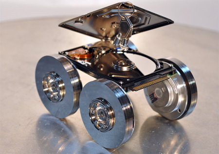

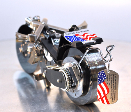

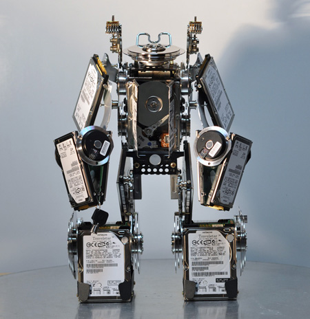

    Zostało sprzedane w zeszłym roku i to po cichu. To by tłumaczyło wezwania do zapłaty użytkowników allegro tych którzy korzystają i nie korzystają z serwisu. Firma wykupiła dłużników "hurtowo" i teraz ich ściga http://www.intrum.com/pl/
    Tak mi przyszło do głowy że przy tej ilości dysków można by zarobić np. na rzeźbie :idea:
