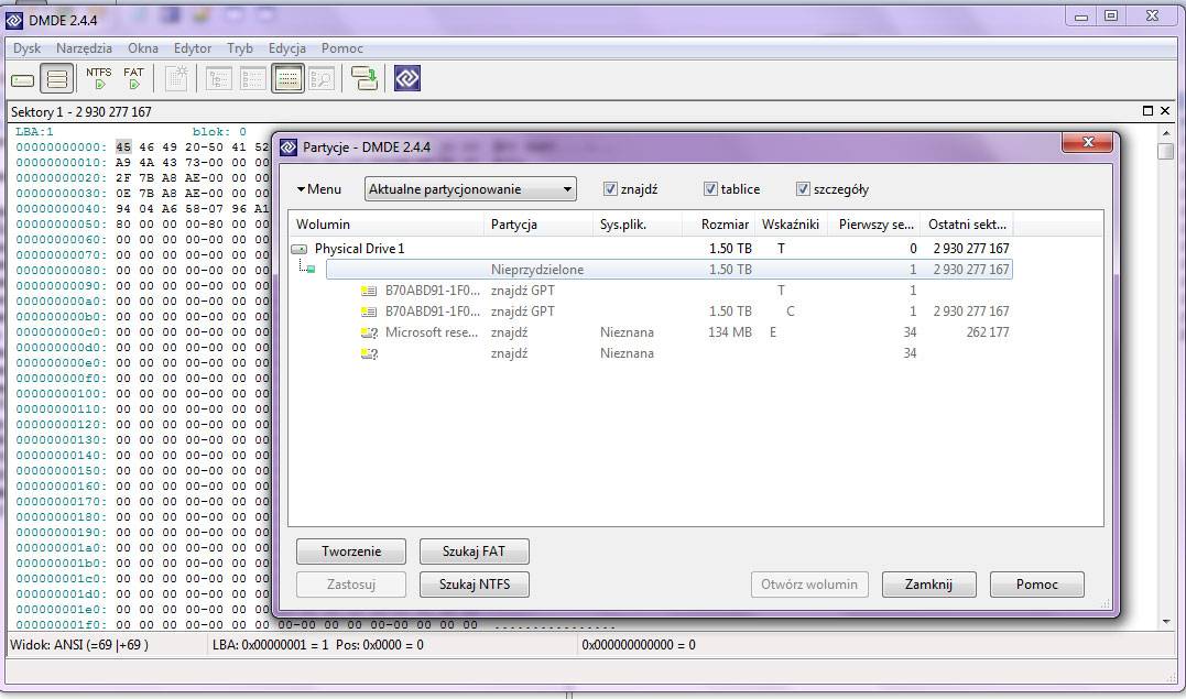

    Zepsuł mi się dysk przenośny, na którym miałem sporo ważnych zdjęć.
    Raptem Win 7 wykrywa go jako dysk niesformatowany.
    W eksploratorze w ogóle go nie widać, w "zarządzaj dyskami" jest.
    Co mogło się uszkodzić? Może coś z tablicą partycji?
    Victoria SMART pokazuje, że jest w dobrej kondycji.
    Wstawiam screen z programu DMDE, może to się do czegoś przyda?
    Bardzo proszę o wskazówki.

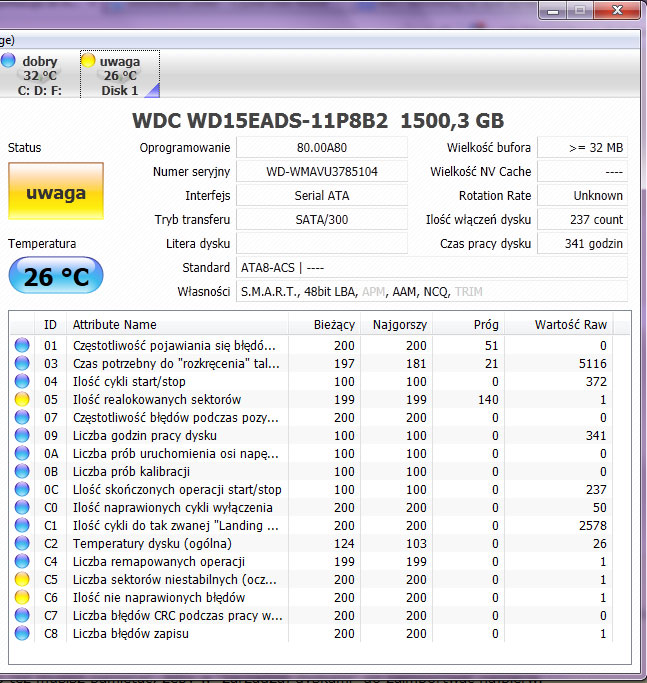

    Wstawiam screen z Crystala.
    Jak widać nieprawda...
    HDD relokuje sektory - na gwarancję po odzysku danych.
    Skan NTFS w DMDE znalazł dane?

    DMDE nie znajduje nic, chociaż nie udaje mi się go zeskanować do końca, bo zbyt długo to trwa.
    Inne programy albo w ogóle go nie widzą, albo też nie odnajdują plików.
    Czy jest możliwość, żeby najpierw podejrzeć które sektory są zajęte, żeby nie skanować całości? Bo to 1,5 TB - skanowanie trwa całą wieczność...
