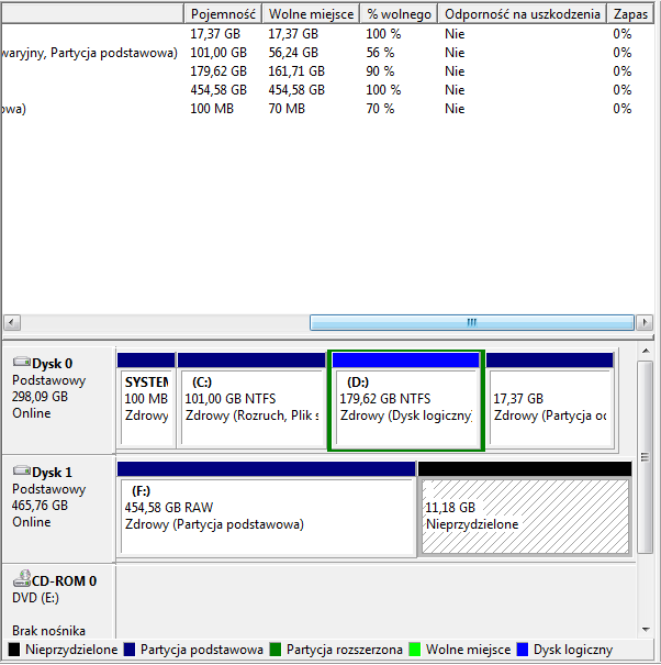

    Mam dysk na USB 500GB. Kiedyś zainstalowałem tam Ubuntu, więc wcześniej wydzieliłem na początku partycję ok. 10GB. Jednak zainstalowałem Ubuntu na HDD wewn. więc usnąłem tę małą partycję. Win7 nie chciał mi jej połączyć z dużą więc skorzystałem z gparted pod Ubuntu. Program zaczął przesuwać partycję w lewo i robił to przez ponad 24 godz. W następnym kroku dalej przesuwał i wyświetlił że zajmie mu to 27 godz. W trakcie pracy dysk mi się wypiął z kabla w związku z czym program przerwał działanie. Podłączenie HDD niestety nie pomogło i nie można było nic zrobić...
    Obecnie gparted i zarządzanie dyskami w win7 wykrywają ten dysk:
    HDD na USB - brak dostępu do partycji po odłączeniu go podczas partcjonowania
    jednak w ubuntu nie można zamontować dysku i nie ma on etykiety (wcześniej miał).

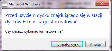

    Pod windowsem po podłączeniu dysku wyskakuje komunikat:

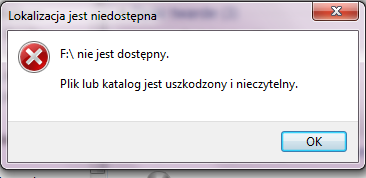

    a po podwójnym kliknięciu w dysk przez Mój komputer:
    Nie wiem co mam dalej robić by nic nie zepsuć. Czy trzeba wykonać kopię posektorową całego dysku (wtedy musiałbym zdobyć jakiś dysk min 500 GB bo dysk był prawie pełen) czy da się uratować moje cenne dane.

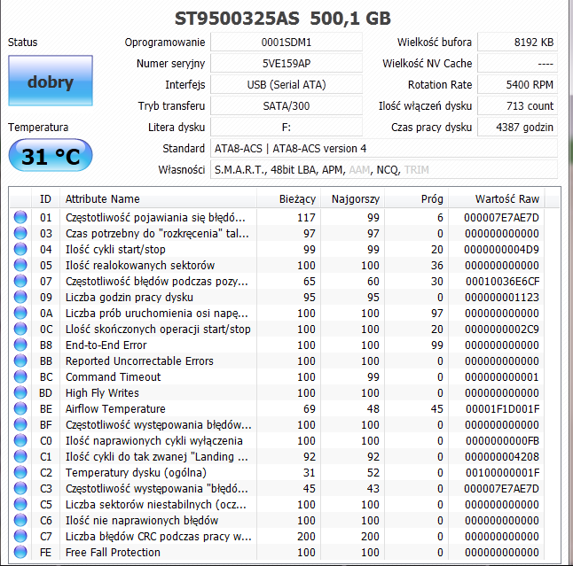

    Podaj SMART dysku. Na której partycji były cenne dane czy była tylko jedna partycja ? Przy tak cennych danych zdecydowałeś się przesuwać początek partycji dla 10 GB bez kopi danych ? Bardzo ryzykowne i długotrwałe.

    linuks napisał:
    Podaj SMART dysku.

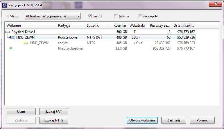

  • #5 11774615
    grzechokdm
    Posty: 17
    widzi drzewo katalogów!
    pokazuje jeszcze inne katalogi typu $F00125 itp.

    Wersja free odzyskuje 4 tys plików na raz.
    https://www.elektroda.pl/rtvforum/topic2341359-30.html
    Wygląda na poważne uszkodzenie MFT. Nie ma gorszej rzeczy dla danych jak przerwanie przenoszenia początku partycji. Myślę że odzysk po sygnaturach photorecem też niewiele da.
