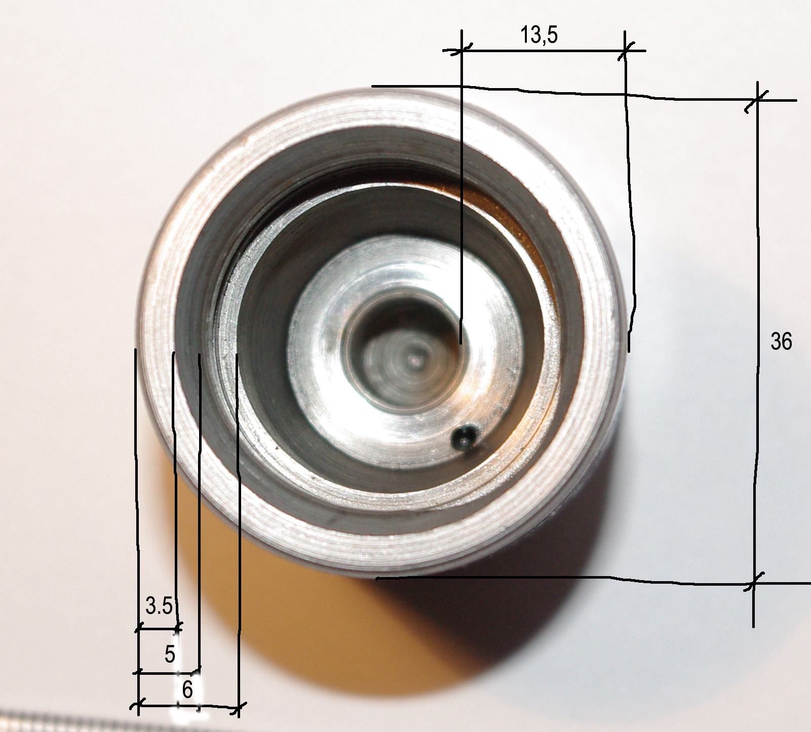

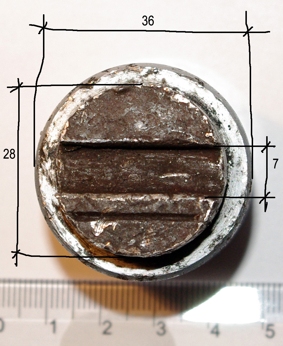

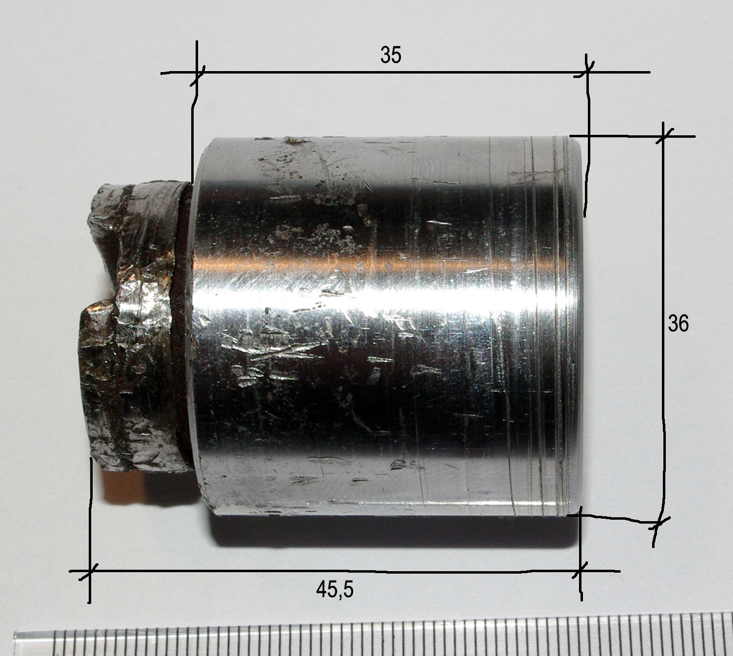

Borykam sie od dłuszego czasu z problemem regeneracji zacisków
kół tylnich, croma 2.0ie 1991r system hamulcowy BENDIX
problem tkwi w braku możliwości zakupu tłoczków do mojego auta
żaden z kilkudziesieciu sklepow jakie sprawdzilem nie posiada takich tłoczkow
gdzie niegdzie mozna znalesc tloczki dlugosci i srednicy jak potrzeba
lecz srodek jest zupelnie inny a o to sie rozchodzi iz w srodku jest montowany
samoregulator hamulca recznego, zakup zaciskow tez nie wchodzi w rachube
kupilem kkilka uzywek w kazdych zajechane tloczki,,,,
pytanie brzmi czy moze ktos mi doradzic co robic zmieniac przerabiac zaciski
na cos z innego pojazdu, czy dorabiac takowe tloczki w jakims zakladzie zajmujacym
sie obrobka metali? pytam poniewaz bylem w kilku zakladach w Czestochowie
w zadnym nie dorabiaja takich elementow mam szukac w zakladach precyzyjnej
obrobki a takich raczej nie znalazlem w swoim miescie.
Oczywiscie nie wiem jezeli znajde taki zaklad jakie sa koszty czy gra jest warta
swieczki temat denerwujacy poniewaz duzo kasy wlozylem juz w to auto
ktore dziala bez zarzutu i teraz utknelem na hamulcach od dluzeszgo czasu...
tloczkow oczywiscie szukam caly czas wertujac sklepy i internet puki co bez
wiekszego skutku....
w zalaczniku dodaje poszukiwany tloczek wraz z wymirami moze ktos pomoze...
