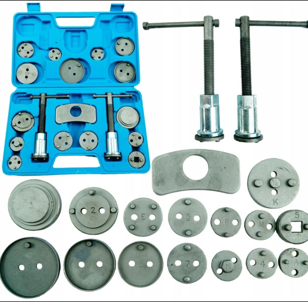

    Dzień Dobry zakupiłem nowe klocki hamulcowe tylne do samochodu i problem jest taki że są za duże próbowałem wciśnąć tłoczek do środka różnymi metodami i ani troche sie nie ruszyły. Wciskałem te tłoczki bez zdjęcia zacisków. Słyszałem gdzieś że niektóre tłoki trzeba wciskać i zakręcać jednocześnie czy to prawda?

    Tłoczek trzeba wciskać i wkręcać jednocześnie, jest do tego specjalny przyrząd ale metodami chałupniczymi też się da.

    Tu masz fotkę zestawu, w różnych autach masz rózny gwint prawy albo lewy, musisz najpierw to sprawdzić.
    Passat B5 2003r- problem z cofaniem tylnych tłoczków od hamulców

    Wróżę, że jednak bez wyjęcia i czyszczenia zacisków się nie obejdzie. VAG-owskie zaciski aluminiowe korodują (utleniają się) w miejscach osadzania gumek, zarówno uszczelniających jak i przeciwpyłowych, co powoduje wypychanie tych gum i blokowanie tłoczka . Do tego dochodzi korozja powierzchni tłoka. Jak się człowiek uprze to wkręci ten tłoczek do końca ale działać to normalnie potem nie będzie. W zdrowym, czystym zacisku tłoczek powinien dać się wkręcić ręką za pomocą np prostych szczypiec, jeśli tak nie jest to demontuj zaciski.

    Można spróbować jak są wysunięte tłoczki posmarować smarem do tłoczków może pomoże, ja do swojego używałem klucza do kątówki, tylko czy będzie potem prawidłowo działać, u mnie niestety ale musiałem wymienić tloczek razem z gumkami cały zestaw naprawczy bo zaciągnięciu ręcznego tloczek nie wracał i koła się nie kręciły, ale też kupiłem zestaw do tłoczków naprawdę pomocny,

    Tyle pisania a konkretów prawie nic. Oczywiście że tłoczki należy wkręcać przy jednoczesnym nacisku osiowym. Wynika to z natury działania zacisku. Jeżeli użyjesz przy wciskaniu zbyt dużej siły to pozostanie tylko wymiana zacisku. I wcale nie musisz nic robić z odpowietrzaniem ale oczywiście możesz.

    Kupiłem zestaw tak jak ktoś polecił na czacie i wkońcu wcinełem te tłoczki
