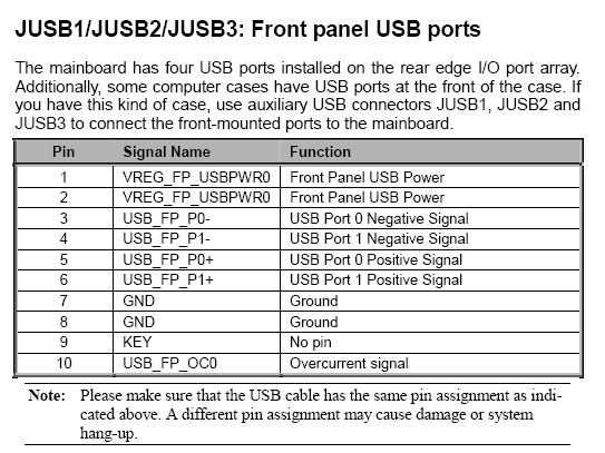

    Ocena: 21
    wykorzystaj dodatkowe porty na plycie
    (pinu 9 i 10 nie podlacza sie)
    • Jak podłączyć skaner BE@rPaw 2448CS Plus przy 2 portach USB? usb.jpg (68.2 KB) Musisz być zalogowany, aby pobrać ten załącznik.
  • #15 1224008
    jankolo
    Spoczywaj w Pokoju
    Posty: 32197
    Pomógł: 1792
    Ocena: 587
    Gader, płyta którą ma Yanush posiada dwa wbudowane porty USB. Te konektory, o których napisałeś są POWIELENIEM portów wbudowanych. Jeżeli podłączysz ten konektor taśmą do gniazd np. z przodu obudowy, to możesz korzystać albo z gniazd z przodu, albo z gniazd z tyłu. Nigdy razem.

    k7s5a posiada 2 USB na tylnym panelu oraz zlacze na plycie glownej do podpiecie dwoch USB na panelu z przodu obudowy lub na sledziu, wszystkie 4 USB moga pracowac rownoczesnie, ta plyta ma 4 USB
    Oczywiście jeryw i gader mają rację!
    Bardzo dziękuję za pomoc, przepraszam, że z taką zwłoką ale trzeba było sprawdzić, żeby komuś przyznać rację !
    Istotnie, płyta K7S5A ma 2 porty na sobie wyprowadzone na tył obudowy, ale i posiada jeszcze możliwość podłączenia dodatkowych portów i o to mi chodziło ponieważ mam w swojej obudowie (Modecom) na przodzie dodatkowe porty, do których chciałem podłączać cyfrówkę, aby nie musieć wysuwać kompa za każdym razem...
    Dziękuję serdecznie za okazaną pomoc a moderatora proszę o zamknięcie tematu ;-)
