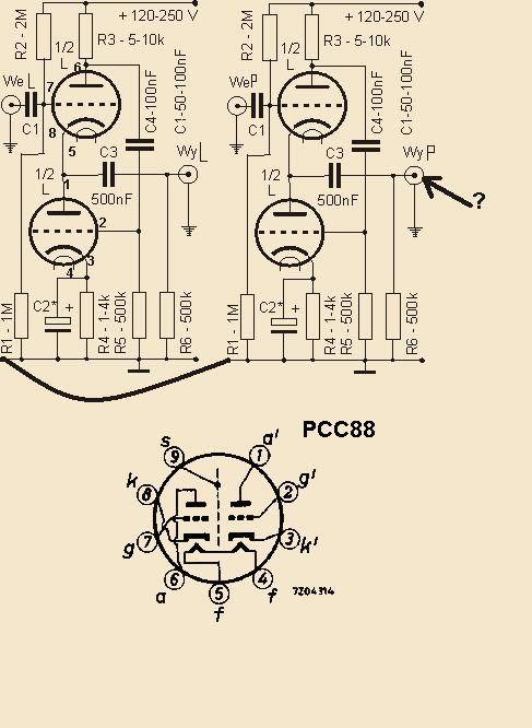

    wyszukałem pewien schemat wzmacniacza na lampie. Ja w swoim chcę zastosować PCC88. Przedstawiam schemat już połączony z dwóch. Schemat wzmacniacza lampowego PCC88 – połączenie masy, ekranowanie, zasilanie, żarzenie
    Dobrze opisałem wyprowadzenia z lampy?
    Czy te dwa schematy muszą być połączone tylko masą?
    Znak zapytania na obrazie oznacza że przewód powinien być ekranowany, czy to standardowe oznaczenie (+ tam gdzie kropka, - gdzie okrąg)?

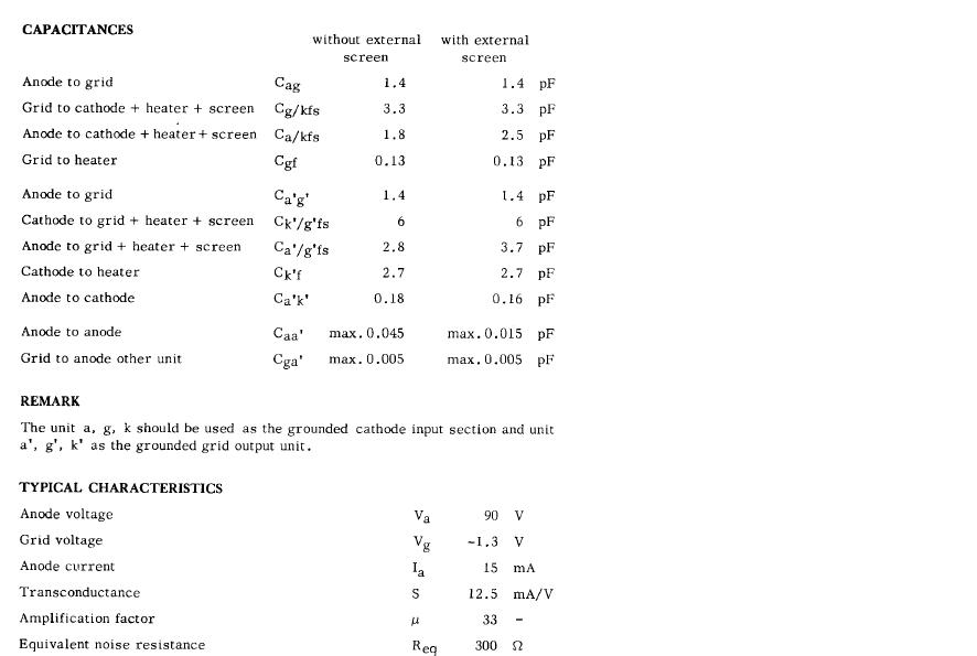

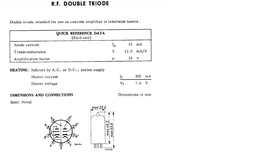

    W tej nocie katalogowej jest napisane że napięcie (stałe?) żarzenia ma być 7,6V, ale gdzieś wyczytałem że 7V a jeszcze gdzie indziej że już poprawnie działa przy 6.3V. Więc jak to jest w końcu?
    Dobrze.
    A co chcesz osiągnąć? Wzmacniacz stereo czy dwa stopnie w szeregu?
    W obydwu przypadkach połączyć musisz zasilanie anodowe i żarzenie.
    Raczej tak, na schemacie zapewne umieszczono symbolgniazda RCA.
    Stałe, przemienne - nieistotne.
    Lampa serii P ma mieć prąd żarzenia utrzymany na wartości 300mA, napięcia w zależności od producenta moga się różnić. Jak chcesz żarzyć 6,3V - kup lampę ECC88.
    Do zasilania anodowego chcę zastosować przetwornicę. Link
    Czy trzeba stosować jakiś dodatkowy filtr napięcia złożony z kondensatorów i rezystorów? (Szukałem informacji na ten temat ale do przetwornicy nic nie ma.)
    Schemat wzmacniacza lampowego PCC88 – połączenie masy, ekranowanie, zasilanie, żarzenie Schemat wzmacniacza lampowego PCC88 – połączenie masy, ekranowanie, zasilanie, żarzenie
    przecież 'masy' na obu schematach - dla lewego i dla prawego kanału - są oznaczone, więc jest oczywistą oczywistością, iż mają być ze sobą połączone.
    Lampy z serii P_coś_tam mają ustaloną wartość prądu żarzenia - 300mA - a nie wartość napięcia żarzenia.
    Wobec tego, egzemplarze różnych producentów mogą mieć nieco różne wartości napięcia żarzenia dla którego wartość prądu żarzenia wynosi dokładnie 300mA.

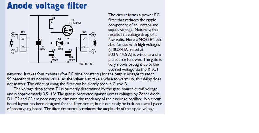

    Znalazłem filtr RC pod zasilanie anodowe:
    Będzie dobry czy ma ktoś inną prpozycję?
    Zbędna kombinacja - zwykły filtr z kondensatora i rezystora wystarczy.

    Ewentualnie z dwóch kondensatorów i rezystora - filtr typu Pi.

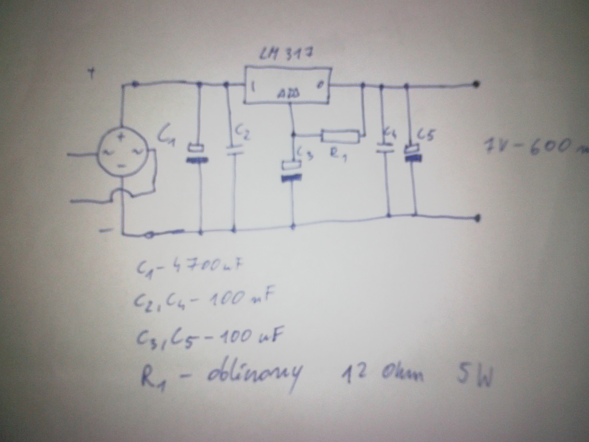

    Poczytałem, poszukałem i wymyśliłem taki schemat:
    Przepraszam za kiepską jakość ale nie mam innego aparatu....
    Na wejściu 7V ~
    Czy jest to poprawny schemat i czy wyliczony rezystor zapewni mi stałe napięcie zasilania żarzenia 7V, 600mA (dla dwóch lamp)?
    Filtrowanie będzie na dobrym poziomie?

    Przeczytałeś ze zrozumieniem poprzedniego posta?

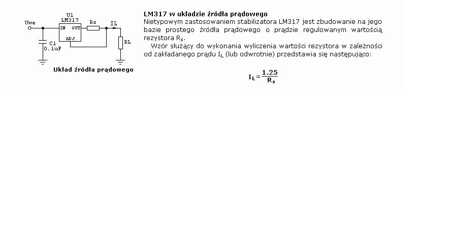

    jdubowski napisał:
    Zamiast stabilizatora napięcia dla żarzenia zrób źródło prądowe na LM317.
    Ty zrobiłeś nie wiadomo co (bo schemat jest nieprawidłowy) na LM317, a nie źródło prądowe.
    Zajrzyj do noty katalogowej tego układu scalonego, tam jest pokazane jak zrobić źródło prądowe.
    http://www.ee.buffalo.edu/courses/elab/LM117.pdf
    Do takiego układu dodać filtrowanie jak poprzednio i wyliczyć ten rezystor?
    Czy może zrobić tegulowany U+I żeby precyzyjnie ustawić parametry?
