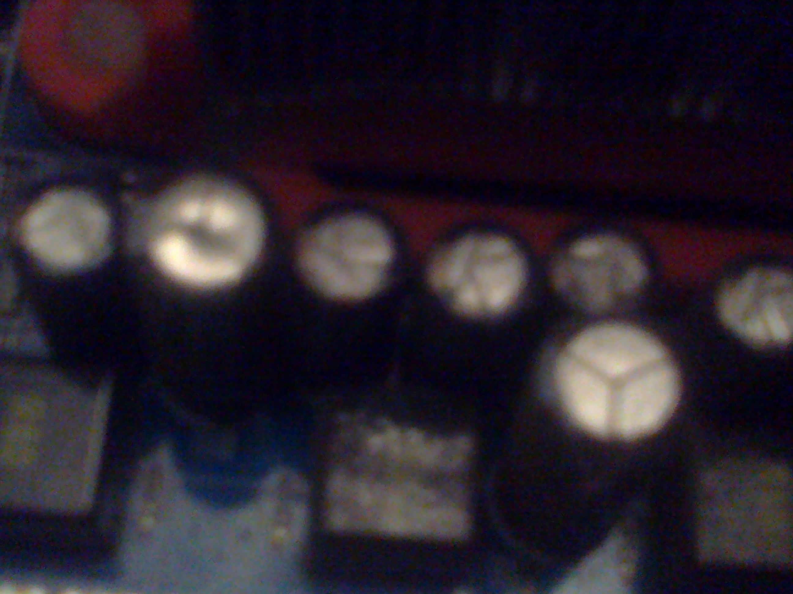

    Mam 2 pytania. Pierwsze polega na tym że gdy włączam komputer brzęczy mi stacja CD/DVD i tak 3 razy. Drugi polega na tym że gdy rano (lub gdy jest nie uruchomiony dłuższy czas np.: 2,3 godz.) uruchamiam komputer to monitor nie reaguje na nic, czasami w ogóle się nie włącza, a czasami za drugim lub trzecim razem i wtedy mi buczy zasilacz.
    Proszę Was o pomoc.

    Podaj specyfikacje komputera jaki zasilacz(moc, producent) płyta, procesor ?? Jak już odpalisz PC(bo rozumiem że za którymś razem startuje) przetestuj OCCT puść test i wrzuć wyniki
  • #3 11829658
    Kasek21
    Posty: 45502
    Pomógł: 4962
    Ocena: 3503
    Pełna konfiguracja komputera z uwzględnieniem marki i modelu zasilacza?!
    Stan kondensatorów na płycie głównej i w zasilaczu jaki? Wylane/napuchnięte?

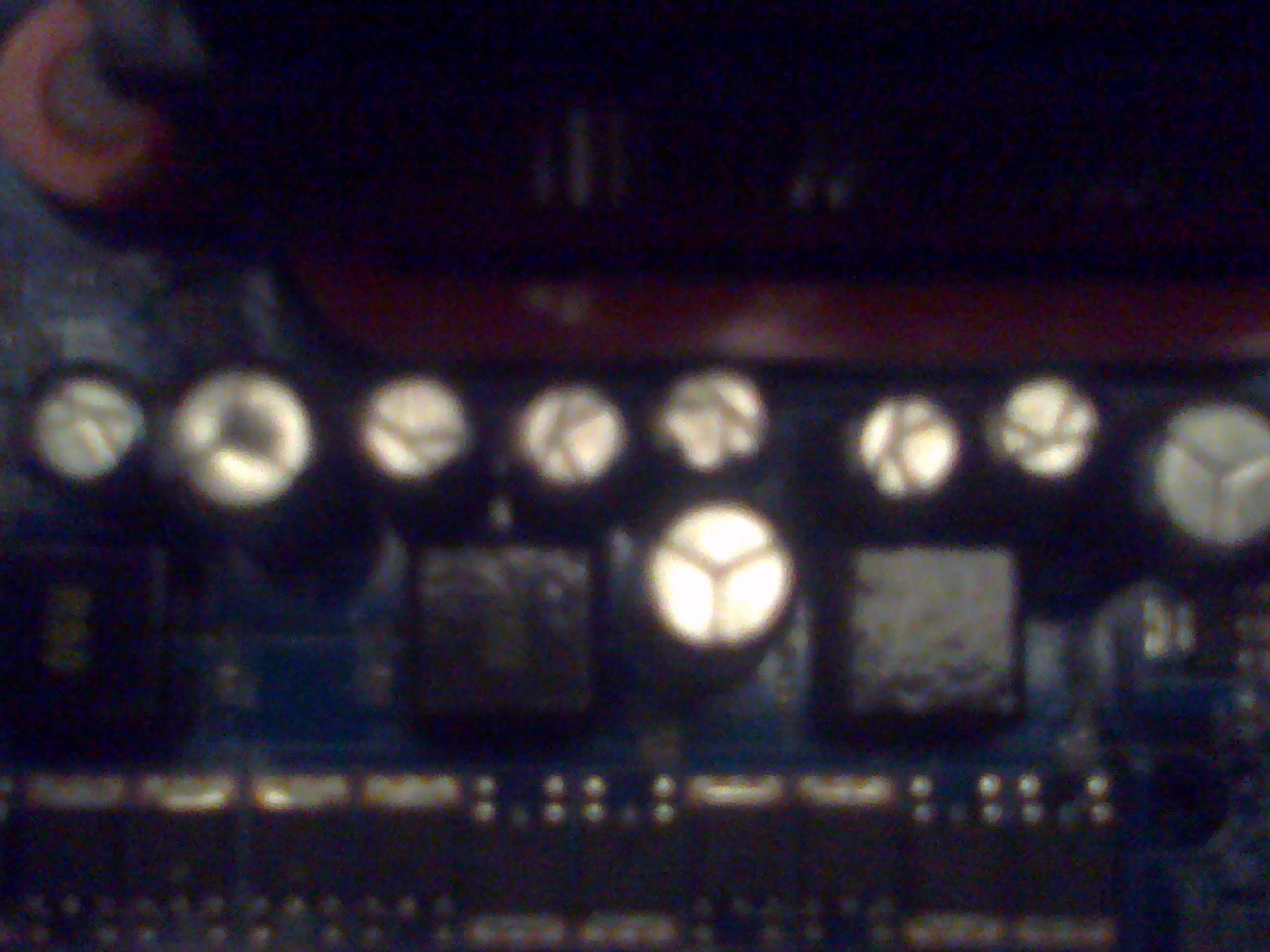

  • #6 11829786
    japan2
    Posty: 34
    Na ustawieniach orygialnych jest także to samo (zdjęcie kondensatorów zaraz wrzuce)
    @Edit
    Zdjęcie kondensatorów:
    Komputer nie uruchamia się: brzęczenie stacji CD/DVD i problemy z zasilaczem Komputer nie uruchamia się: brzęczenie stacji CD/DVD i problemy z zasilaczem
  • #7 11830105
    Epox
    Posty: 3746
    Pomógł: 363
    Ocena: 141
    Zdjęcia troszkę niewyraźne, jak już coś to przyjrzał bym się drugiemu od lewej "jakiś taki niewyraźny" na żywo różni się od reszty ??

  • #10 11830319
    japan2
    Posty: 34
    Jest napuchnięty a test nie jestem wstanie zrobić
  • #11 11830333
    Kasek21
    Posty: 45502
    Pomógł: 4962
    Ocena: 3503
    Do wymiany kondensatory w sekcji zasilania CPU - wszystkie w danej linii zasilającej.
    Do wymiany ten pseudozasilacz.
