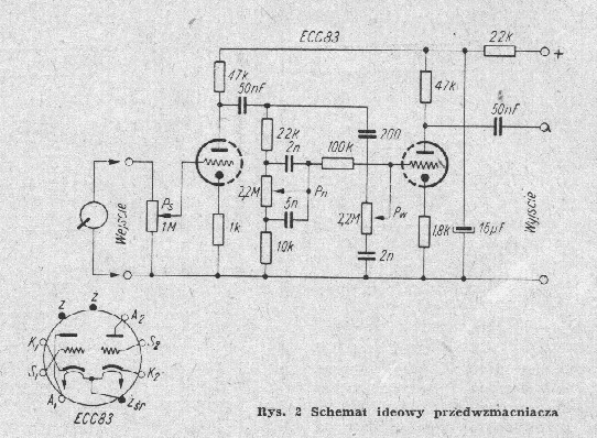

  • #14 1260177
    Svavo
    Posty: 800
    Pomógł: 42
    Ocena: 30
    Witajcie !
    Po wyczerpujących poszukiwaniach znalazłem schemat przedwzmacniacza, który załączam. Opis tego preampu znalazłem m.in. na tym forum:
    https://www.elektroda.pl/rtvforum/topic124773.html
    Co Wy o tym sądzicie? Czy warto zbudować coś takiego?

  • #15 1260376
    mareb
    Posty: 164
    Pomógł: 14
    Ocena: 3
    układ typowy regulatora barwy dźwieku, stosowany w gramofonach z wkładką krystaliczną. Działa bezbłędnie, prosty w budowie - można robić.
    Cechuje się dużą rezystancją wejściową.
    Pozdrowienia.
    Sorry,
    zapomniałem o jednym - będzie problem z potencjometrami 2,2 M.
    Trzeba będzie przeliczyć układ regulatora na typowe wartości potencjometrów.
  • #16 1260618
    Rocky Horror
    Posty: 1677
    Pomógł: 97
    Ocena: 334
    W związku z faktem, że wzmacniacz mocy (zapewne tranzystorowy) będzie mieć dość niską impedancję wejściową w stosunku do wyjściowej powyższego układu, bezwzględnie konieczne będzie dołożenie na wyjście przedwzmacniacza wtórnika katodowego. W przeciwnym razie nastąpi znaczna degradacja sygnału..
    Pozatym pojemności 50nF to dosyć mało. Dla gramofonów miało to o tyle uzasadnienie, że zapobiegało sprzężeniu akustycznemu płyty z głośnikami, ale dla innych zastosowań traci rację bytu. Możnaby dać większe - w granicach 100..220nF.
  • #17 1260688
    Svavo
    Posty: 800
    Pomógł: 42
    Ocena: 30
    UUUUuuuu.... to bardzo niebobdzie, że trzaba będzie wprowadzać takie, dość poważne (jak dla mnie) modyfikacje :(. A może dysponuje ktoś projektem przedwzmacniacza, który mógłbym wykorzystać w moim torze audio? Wiem, że jeszcze wiele muszę dowiedzieć się o lampach, wiem, że to bardzo trudny temat, dlatego proszę o "gotowca". Może, kiedy będę bardziej doświadczony, zacznę sam wprowadzac jakies modyfikacje, ale na razie wolałbym coś sprawdzonego, bądź dobrze opisanego.
    Z góry wieklie dzięki.
    Pozdrowionka
  • #18 1261391
    mareb
    Posty: 164
    Pomógł: 14
    Ocena: 3
    Witam ponownie,
    chyba najlepszym układem do sterowania końcówki tranzystorowej będzie układ z obciążeniem aktywnym ( na ecclab.com, w dziale laboratorium, można o takim przedwzmacniaczu poczytać). Układ charakteryzuje się małą opornością wyjściową i dlatego jest doskonały do sterowania np. pentod dużej mocy np. EL509 (6p45s).
    Z mosfetami powinien sobie spokojnie poradzić. Bardzo łatwy w uruchomieniu i prosty konstrukcyjnie.
    Pozdrowienia
