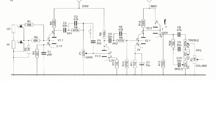

    Jestem w trakcie budowy wzmacniacza gitarowego (combo: lampowy preamp - kopia JCM800 i koncowka mocy na jabelu j-57). Redukcja impedancji na wejscie wzmacniacza oparta na opamp TL072. Glosnik 12'' - nie gitarowy (zawieszenie gumowe) - co bylo celem zamierzonym (gralem kiedys na elektryku na basowym combie u kumpla - bosko a raczej cholernie ciezko to chodzi przy mocnych przesterach :) ) - poza tym zawsze mozna dorobic wyjscie na kolumne gitarowa dla innych brzmien.
    Pytanie: Czy stoi cos na przeszkodzie, a w zasadzie jakie beda konsekwencje zasilania preampu nizszym napieciem (oryginalnie 390V - ja mam trafo ze starego radia dajace 250V po wyprostowaniu jakies 330V)?????????? - Jakies skutki brzmieniowe??
    Schemat preampu:
    • Wpływ niższego napięcia zasilania preampu JCM800 na brzmienie wzmacniacza? Preamp.GIF (14.14 KB) Musisz być zalogowany, aby pobrać ten załącznik.

    Witam! Nic się nie stanie, troszeczkę czułość może spaść, bez problemu da sobie radę.

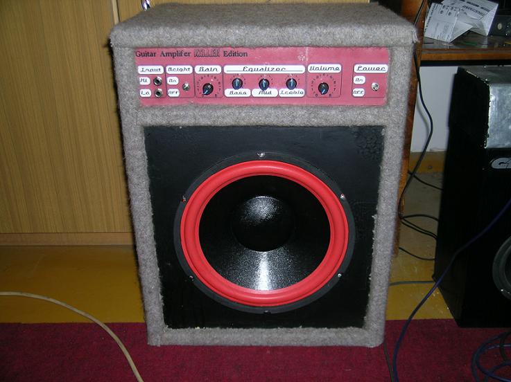

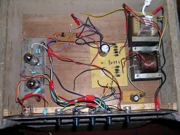

    Dwie fotki z fazy budowy!!
    • Wpływ niższego napięcia zasilania preampu JCM800 na brzmienie wzmacniacza? flaki.JPG (98.36 KB) Musisz być zalogowany, aby pobrać ten załącznik.
    • Wpływ niższego napięcia zasilania preampu JCM800 na brzmienie wzmacniacza? kasta.JPG (64.93 KB) Musisz być zalogowany, aby pobrać ten załącznik.

    OK wszystko spiete i dograne - po malych przerobkach preampu. Brzmienie super - jak walne foty dam opisik do dzialu DIY
