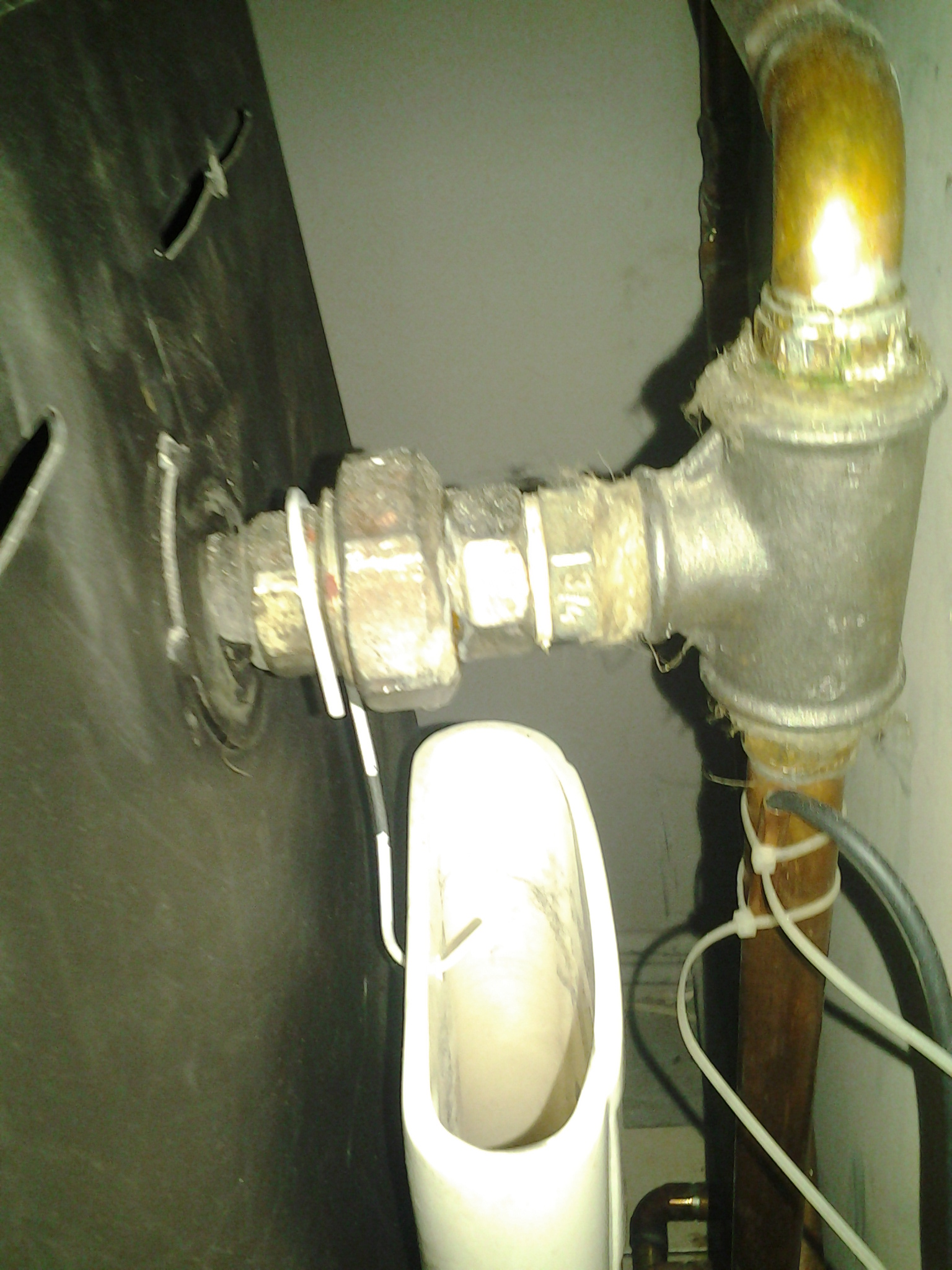

    Cześć, no i przeniosłem wszystko tak jak chciałem. Mam jednak problem, Albo cieknie mi ze śrubunku na górnym zaworze pieca, albo strasznie się on poci ( tzn. przez noc wykapało niedużo, około 20ml). Tylko czy tak może być? Bo jak zabuduje wszystko to nie bede wiedział co i jak się tam dzieje.

    Witam, tak na pierwszy rzut oka to jest to takie coś
    http://allegro.... ale zrobię dzis fotkę i umieszcze, może się uda wraz z kropelką co cieknie.
    kurcze, najgorsze ze nie mam zadnych zaworów w pobliżu tego śrubunku, będe musiał spuszczać wodę z całej instalacji żeby go dokręcić lub wymienić uszczelkę.

    Ok. A wieć mosiądz. A teraz pytanie. Czy ma on taka uszczelke w środku jak ten czy nie? Bo jeśli nie to jest to śrubunek zaciskowy. A jego trudniej uszczelnić. Próbowałeś go delikatnie odkręcić a następnie dokręcić do oporu?

    póki co, to próbowałem to tylko dokręcać, nie luzowałem - a wygląda to tak jak na zdjęciu. Spuszczanie wody z instalacji co w mieszkaniu (system otwarty)

    Srubunek jest ocynkowany. Spuść wodę z CO. I odkre ć śrubunek. Sprawdź stan uszczelki. Jeśli się przecieła lub podwineł wymień ją na nową fibrową uszczelkę. A najlepiej daj dwie takie uszczelki.. No i dobrze skontruj.

    Cos mi sie widzi ze te zoltawe odblaski na zdjeciu to tylko efekt kamery ktora bylo zrobione zdjecie.
    Sadze ze srubunek jest ocynk i uszczelnienie jest na stozku.
    W takiej sytuacji swietnie zdaje egzamin przesmarowanie stozka srubunku kitem szklarskim, rozrzedzonym pokostem, w UK uzywanym do uszczelniania instalacji niskocisnieniowych.
    Czesto wystarcza wtedy porzadne dokrecenie rekoma.
