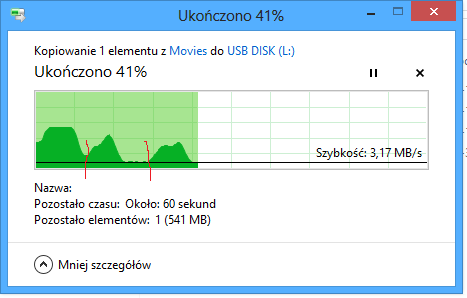

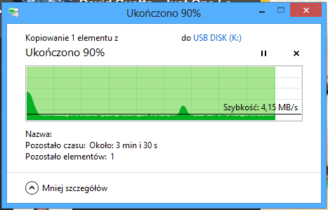

    Siemka wszystkim! Mam mały problem... Właśnie kupiłem pendrive 16GB USB 2.0. Wszystko działa itp, ale... Transfer plików (szybkość przenoszenia plików... nie wiem jak to nazwać :)) jest bardzo powolna... Teoretycznie powinno być około 15MB/s... Jest około 3MB/s... Przez 10-12 sekund faktycznie, prędkość jest na poziomie 15MB/s po czym spada. Próbowałem już:
    -formatować
    -zmieniać wielkość alokacji i systemu plików
    -optymalizacje wydajności
    Jakieś pomysły? Podsyłam zdjęcie.

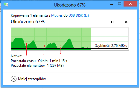

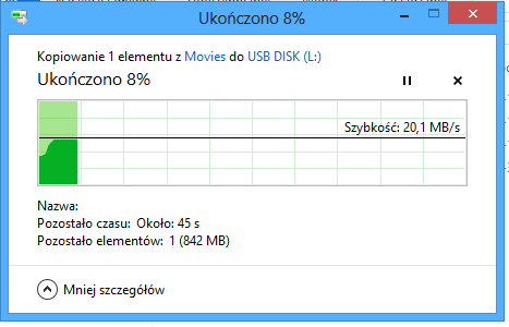

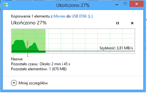

    Ja to rozumiem. Podesłałem zdjęcia, jak kopiowałem film z kamery, około 8GB, chodzi mi głównie o to, iż na początku prędkość jest okej (nawet dość duża), tylko potem gwałtownie spada do tych 3-4MB/sek. Skopiowałem teraz plik około 1GB. Podczas kopiowania zrobiłem chwilowe przerwy (5 sek pauzy). Po wznowieniu kopiowania, prędkość nagle się zwiększyła i znów spadała (moment zastopowania zaznaczyłem czerwoną kreską). Czy to normalne?

    Spróbuj z inną pamięcią flash, będziesz miał jakiś punkt odniesienia. Na początku transfer jest szybszy gdyż dane wędrują do bufora w pamięci RAM. W miarę jak stamtąd przesyłane są do pendrive -a, średnia prędkość przesyłu spada. Faktycznie osiągi są mizerne, dlatego warto by było spróbować z innym penem aby znaleźć winowajcę takiego stanu rzeczy.

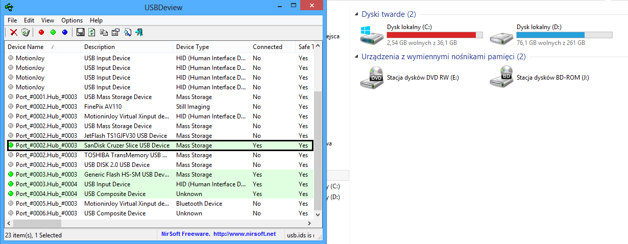

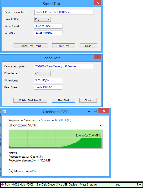

    Więc... Zrobiłem małe teściki pena Toshiby 2GB oraz SanDisk 8GB. Prędkości obu penów udało mi się zrobić za pomocą programu, ale SanDisk-owi (dobrze nazwę napisałem? ;D) nagle coś odwaliło i nie chciało go czytać... Zdziwił mnie b.duży (nagły, bez zatrzymywania) przyrost szybkości na Toshibie... Chyba aż za duży jak na USB 2.0... Po "teoretycznym" skopiowaniu PC zawiesił się na 5sekund, po czym kopiowanie się ukończyło i komputer "odwiesił". Czyli chyba jakiś błąd czy coś, nie znam się aż tak bardzo ;D. Tylko mnie ten pen SanDisk zdziwił, bo świecić - świeci, teoretycznie go wykrywa, ale... ale nie... Podsyłam zdjęcie.

    Jak widzisz taka już jest specyfika tego pena EMTEC -a. Inne pamięci flash działają trochę lepiej, choć nie wiem czy te 2 MB/s różnicy warte są takiego ambarasu. PC zawiesił się bo przytkała się pamięć RAM, gdy już była dostępna wszystko wróciło do normy. :)

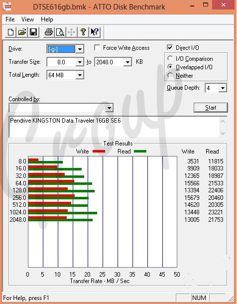

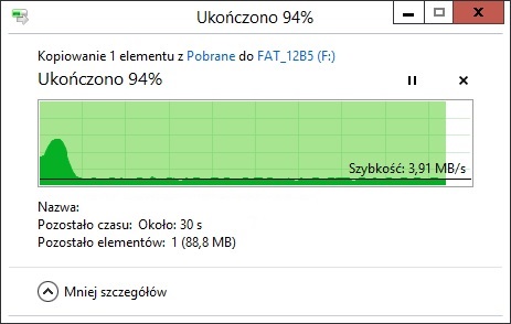

    Podepnę się pod temat bo ten sam problem. Zakupiłem pendrive KINGSTON 16GB Data Traveler SE6 z deklarowanymi przez sprzedającego maksymalnym prędkościami zapis 15MB/s, odczyt 23MB/s. Niestety wartości te osiągnął zmieniając wartości "Total length"=64MB w programie ATTO
    Pendrive 16GB USB 2.0 - Spadek transferu, bardzo powolny transfer plików...
    Niestety nie wiedziałem, że przy kupnie trzeba posiadać specjalistyczną widzą, żeby wiedzieć, że podane prędkości wprowadzają w błąd co do wydajności pendriva, bo w rzeczywistości osiąga poniżej 4MB/s.
    Co byście zrobili na moim miejscu, bo sprzedawca twierdzi, że pendriva jest zgodny z opisem, a że przeprowadził test który nie odzwierciedla rzeczywistej prędkości to nie jego problem. I tak zamiast super wydajnego pendrive mam totalny gniot.
