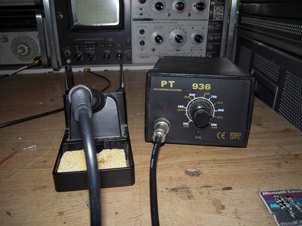

    Mam dziś dobry humor, jeśli ktoś ładnie poprosi na PW, to sprezentuje lutownicę, za koszty przesyłki, jakieś 14zł.
    Jakie części i sprzęt polecacie dla początkującego elektronika?
  • #19 11859106
    ciasteczkowypotwor
    Poziom 41  
    Posty: 7523
    Pomógł: 590
    Ocena: 574
    Prosiłbym, aby pisali, Ci którzy naprawdę nie maja lutownicy.
    Chińczyk ten lutuje, grzeje, czasem mam wrażenie że się zawiesza na innej temperaturze niż chcę, ale się wyłączy, włączy i jest OK. No jak to chińczyk.
