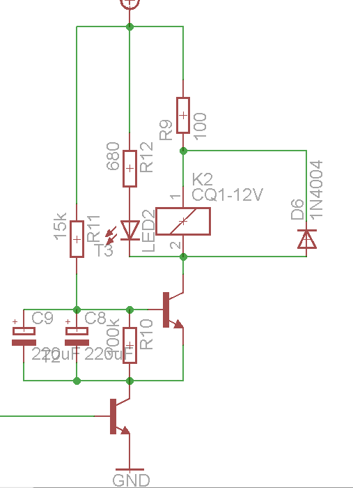

    Witam, potrzebuję zrobić soft start do wzmacniacza, jednak wszystkie schematy jakie znalazłem są do wpięcia na stronę pierwotną trafa.
    I teraz pytanie, czy mogę przenieść taki układ (rezystory) na stronę wtórną trafa, zaraz przed mostkiem i kondensatorami?
    Jakiej wartości dać rezystory dla +/- 35V, a kondensatory to ok 2x 8000uF.
  • #3 11856321
    qazwsx234
    Posty: 19
    Bo wzmacniacz będzie miał tryb standby i zegarek, wszystko musi być zasilane z jednego trafa, a po włączeniu końcówki mocy jest nieprzyjemne "uderzenie", nie występuje to gdy kondensatory są naładowane.
    Stąd pytanie, mogę tak zrobić? I jakie te rezystory dać?

    Uważam że możesz tak zrobić, chociaż lepszym pomysłem w mojej ocenie jest oddzielne trafo na te elementy stanby.
    Rezystory daj po 100 Ohm 20W.
    Opóźnienie załączania możesz zrobić analogiczne do opóźnionego załączania kolumn np moja wersja do zasilania 5V:
    Soft Start do wzmacniacza: rezystory na stronie wtórnej dla +/- 35V, 2x 8000uF
    po lewej wysoki stan załącza po 2 s przekaźnik K2
    Tylko dobierz odpowiedni czas między włączeniem rezystorów w szereg, a zwarciu aby na pewno kondensatory były podładowane.
