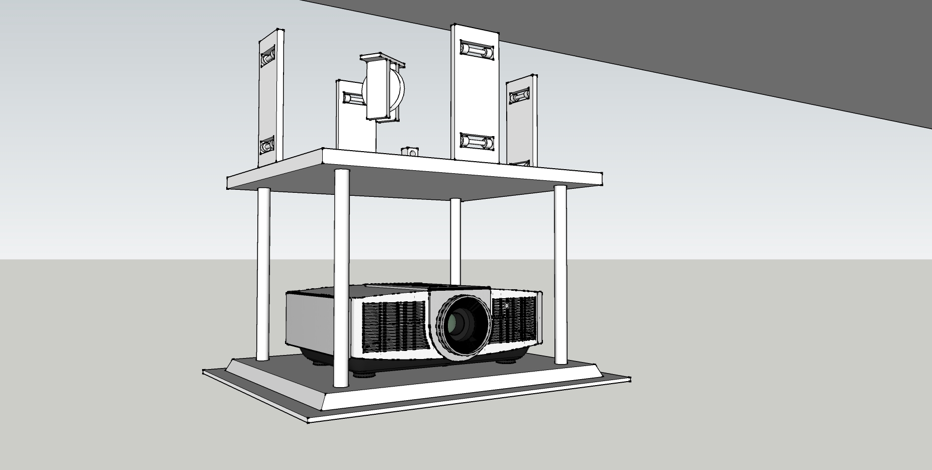

    Wszystko ładnie pięknie, tylko jak ze stabilnością takiej "windy"? Moim zdaniem to będzie się "bujało" i obraz raz będzie wyżej raz niżej. Może zamiast takiego mechanizmu zastosować coś w rodzaju siłownika/teleskopu, który zapewni dużą sztywność konstrukcji. Wyeliminuje to problem poziomowania projektora.

    Zaprojektowałem coś takiego:
    DIY: Jak zbudować mechanizm windy pod projektor z profili aluminiowych i części auto?
    Dodając jakieś rolki na tych 4 prowadnicach sądzę że byłoby to dobrym rozwiązanie.
    Mechanizmem mógłby być silnik zasilany zasilaczem z PC wciągający windę linką?

    A może Siłowniki elektryczne liniowe ze śrubą toczną? Obciążenie jest znikome, a sądzę, że właśnie stabilność i powtarzalność "wysunięcia" jest najważniejsza. Stelaż z aluminium, obudowane białą pleksą lub nidą i tylko te halogeny bym zastąpił takimi które można ustawiać w dowolnym kierunku. Co do stabilności weź pod uwagę, że w czasie projekcji (jeśli do domu) będzie ryzyko drżenia z powodu dużego natężenia basu więc ta stabilność jest najważniejsza.
    Z tego co się orientowałem to cenowo dość drogo wychodzą te siłowniki. A zapomniałem dodać że chciałbym to zrobić nie dużym kosztem, sam remont pochłania mnóstwo pieniędzy i po prostu nie stać mnie na najlepsze rozwiązania :)
    Chyba że masz jakieś info gdzie mogę dostać w przystępnej cenie ?

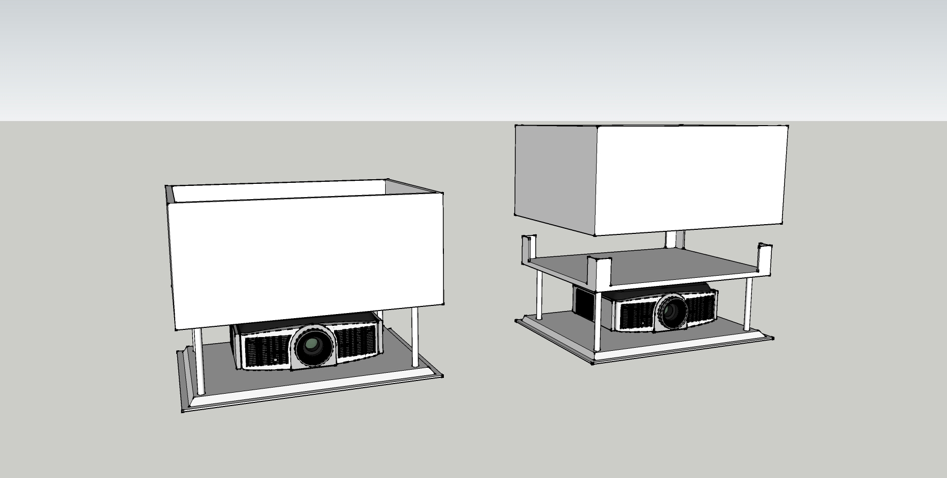

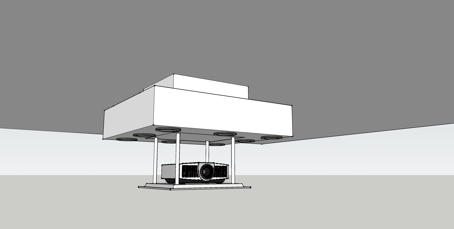

    DIY: Jak zbudować mechanizm windy pod projektor z profili aluminiowych i części auto? DIY: Jak zbudować mechanizm windy pod projektor z profili aluminiowych i części auto?
    1. Tak wyglądać będzie całość, w najbliższym czasie sprawdzę jak nisko może zejść projektor żeby pasował do ekranu :)
    2. Tutaj mamy szkielet widny, 4 pionowe płaskowniki z wyfrezowanymi otworami przez które przechodzi aluminiowy pręt z nałożonymi łożyskami (promień łożyska wystaje 2 mm poza ramę przez co działa jak prowadnica). Całość będzie wyciągana i chowana mechanizmem od szyby.
