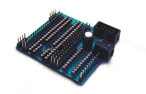

    Myślałem że potrzebuje jeszcze coś takiego Czy programator z aukcji jest dobry na start z mikrokontrolerami? Co jeszcze dokupić?
    Mógłby mi ktoś podlinkować ewentualnie napisać cały proces programowania wraz z instrukcją podłączania wszystkich elementów, nie mówię tu o jakiś skomplikowanych konstrukcjach, coś łatwiuśkiego żebym mógł to opanować i zrozumieć.

    Ocena: 809
    Można oczywiście wykorzystywać takie podstawki, ale to niewygodne podczas zabawy z prototypami.
