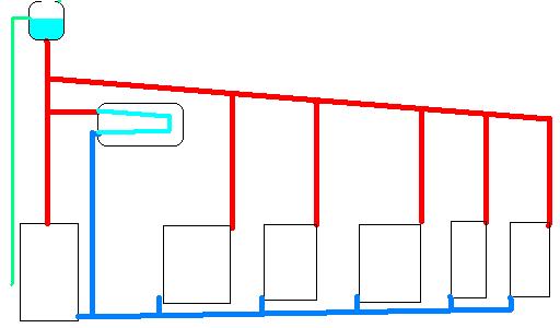

    Witam.Potrzebuje porady jak wykonać ogrzewanie grawitacyjne na jednym poziomie.czyli piec i grzejniki są na tej samej kondygnacji.Grzejniki 4-5 szt panelowe,chciałbym nie montować pompki,a piec jest bez sterowania elektronicznego.Czy istnieje taka opcja,jeśli tak prosze o jakiś schemat i dokładny opis co kupić jak zamontować.Dodam że jastem w tej dziedzinie laikiem.Prosze o wyrozumiałość

    Żeby było na grawitacje musisz mieć spad do pieca czyli piec trochę niżej jak grzejniki , oraz odpowiednie przekroje rur + zbiornik wyrównawczy .

    Aby działało grawitacyjnie ,odejście z grzejników musi być minimalnie wyżej niż wylot z pieca. Średnica rur zależy od mocy całego układu. Dla niedużych przepływów idzie na 3/4 ".Grzejniki mogą być w poziomie. Spadki około 3% , głównie w celu możliwości opróżnienia całego układu.

    A dlaczego to niektórzy z Was uważają,że bez pompki nie da rady. Kilkanaście lat temu(może niewiele więcej) o pompkach w co w małych domach, w ogóle się nie śniło,z prostego powodu,ze ich nie było(w takiej miniaturowej postaci). I o dziwo wszystko działało.
    Nie upieram się,że pompka jest całkowicie zbędna, bo na pewno ma swoje zalety,ale bez pompki prawidłowo wykonana instalacja będzie działać.

    Najpewniej bedzie dzialalo w grawitacji i na jednym poziomie mieszkania tzw. gorne zasilanie.

    Dlaczego chcesz komplikowac rzeczy proste?
