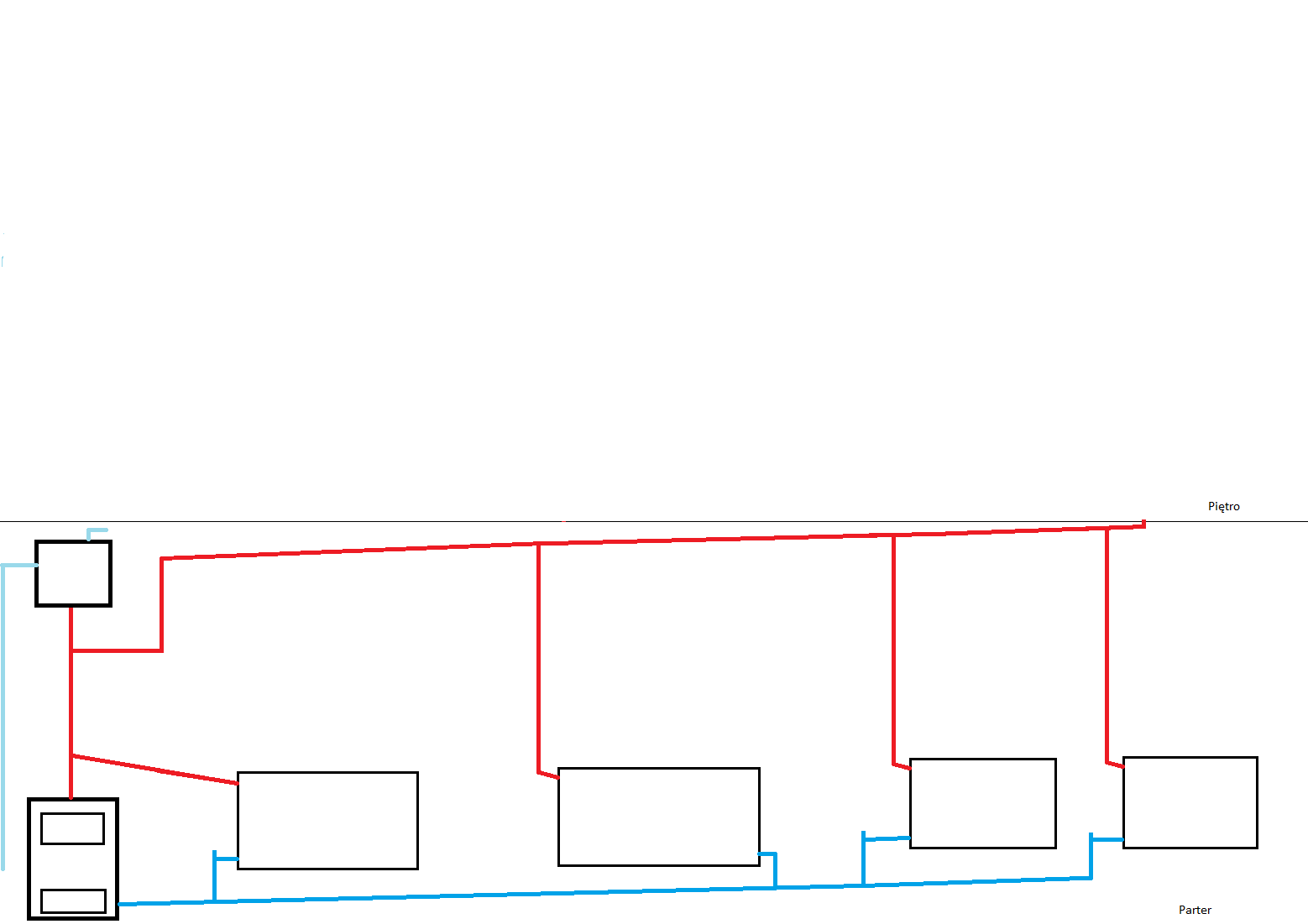

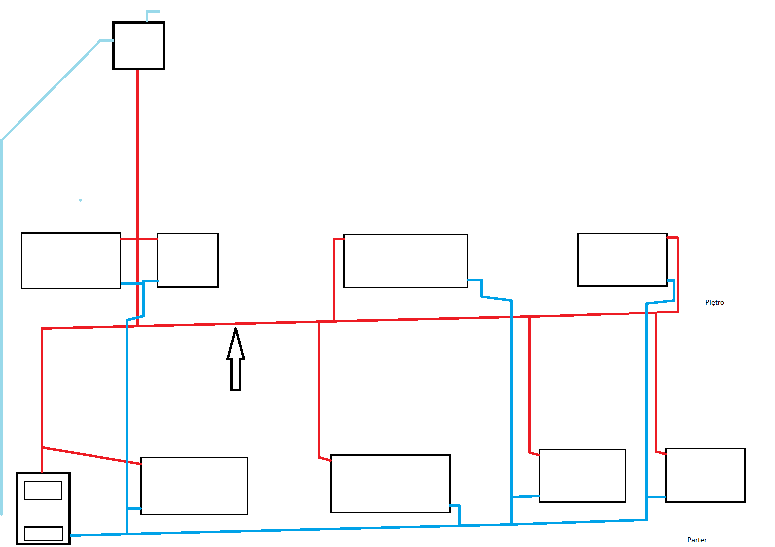

    Witam, chciałbym się dowiedzieć pewnej rzeczy w ogrzewaniu grawitacyjnym. W mieszkaniu, parter i piętro z kotłem na paliwo stałe na tym samym poziomie co parter ( lecz nieco niżej z wiadomych względów dla grawitacji), wykonując ogrzewanie grzejniki parterowe działają zazwyczaj w rozdziale górnym, natomiast na piętrze jest rozdział dolny. Wtedy od pionu wznośnego od pieca, zasilanie idzie pod górkę do miejsca rozgałęzienia pod sufitem parteru, gdzie rozdziela się w górę na piętro, oraz na dół na parter. Chciałem wiedzieć jak w przypadku tymczasowego nieogrzewania i niepodłączania piętra powinna być ułożona rura zasilająca pozioma, ta od pionu wznośnego do grzejników na parter ? W przypadku rozdziału górnego ta rura idzie już w dół do grzejnika, a w takich sytuacjach ? Gdyby kiedyś podłączać ogrzewanie na piętro to żeby uniknąć już przeróbek. Mam nadzieję że nie pogmatwałem niczego, poniżej dołączam przykładowy schemat, z góry dziękuje za odpowiedzi

    Na początku zacząłbym od tego,że naczynie wzbiorcze podłączyłbym do najwyższego punktu w rurze pod stropem( a jeszcze lepiej nad stropem), a to ma miejsce a okolicach górnego grzejnika prawego.

    No wówczas tak by było to naczynie jak mówisz. Tylko chodzi mi o położenie tej poziomej rury zaznaczonej strzałką. Czy grzałoby ogrzewanie na parterze gdyby ta rura była pod górkę, tak jak na schemacie, żeby w przyszłości nie przerabiać gdyby zasilać potem piętro

    Będzie grzało. W wielu domach podobnie wykonanych, najpierw zamieszkano na dole, a później dopiero zamieszkiwano w górnych pomieszczeniach, wykańczanych nawet po latach, gdy jeszcze pompki nie były w ogóle stosowane, w instalacjach co w domach jednorodzinnych.

    Jak rozumiem dopiero wykonujesz tę instalację. Jakie są argumenty za wyborem systemu wyłącznie grawitacyjnego ? W budynku bez piwnicy przekroje rur wyjdą spore (2" i więcej) i koszt w porównaniu do instalacji pompowej (z możliwością pracy grawitacyjnej na 20-30%mocy) znaczny.
    Przeniesienie naczynia wzbiorczego na koniec instalacji nie jest dobrym pomysłem. Ma być jak najbliżej kotła. Lepszym rozwiązaniem będzie poprowadzenie od ostatniego grzejnika cienkiej rurki odpowietrzającej do zbiornika.

    Do takich mieszkań na jedno piętro, powiedzmy o powierzchni grzewczej do około 120m2 główna rura 1,5 cala wystarczy w zupełności. Nawet obecnie produkowane piece na paliwo stałe firmy, np. ogniwo, na taką powierzchnię ma główne króćce na 1,5 cala. 2 calowe przyłącza przy takich powierzchniach to już teraz rzadkość. I tak jak mówi Stanislaw naczynie wzbiorcze w NAJWYŻSZYM PUNKCIE NAD RURĄ. Bo gdy będzie jak najbliżej kotła to instalacja nigdy prawidłowo się nie napełni. Woda do naczynia ma dotrzeć na samym końcu z całej instalacji

    Mirrzo teoria to jest taka, że jeśli zbiornik wyrównawczy będzie nieco niżej niż jakakolwiek najwyższa część instalacji, np. rura to woda w naczyniu się przeleje, a w rurze jej jeszcze nie będzie. W tym przypadku nieogrzewania piętra nie można dać naczynia pod sufitem na wznośnym pionie, bo jeśli zdązyłeś zauważyć to od tego pionu jeszcze odchodzi rura rozdzielcza która idzie pod górkę by zostawić na przyszłość podłączenie na piętro. Żeby można było zamontować naczynko pod sufitem tak jak na schemacie trzeba by było troszeczkę skrócić pion, by ono się tam zmieściło, oraz opuścić poziome zasilanie. Tak więc potem troszeczkę przeróbek by w kolejce czekało

    A Twoja teoria jest taka żeby zbiornik był niżej niż poziome zasilanie w instalacji ? W otwartej instalacji naczynie wzbiorcze jest ostatnim, najwyżej położonym elementem w całej instalacji. No wybacz nie wiem kto tu powinien zmieniać teorie i gdzie nabyłeś tak wspaniałej wiedzy o hydraulice
