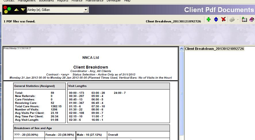

    Przecież Adobe Reader udostępnia podgląd PDF-ów jako OCX.
    Czemu z tego nie skorzystasz? Abobe Reader-a każdy ma na komputerze, a nawet jak nie, to nie problem dołączyć go do projektu.
    Ja tak robię i wszyscy są zadowoleni.

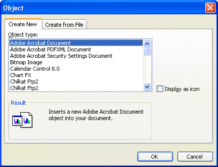

    Jeżeli masz zainstalowanego Adobe Readera, to po prostu zarejestruj makro w Excel-u, dodając na ekran nowy object :
    [vba][excel] - Wyświetlenie miniaturki pdf na UserForm
    I zobacz co się zapisze.
    Potem możesz modyfikować ustawienia.
    Poszukaj w Google takiej frazy : "adobe pdf reader activex control vba".

    Oczywiście, że się da umieścić to w dowolnym miejscu.
