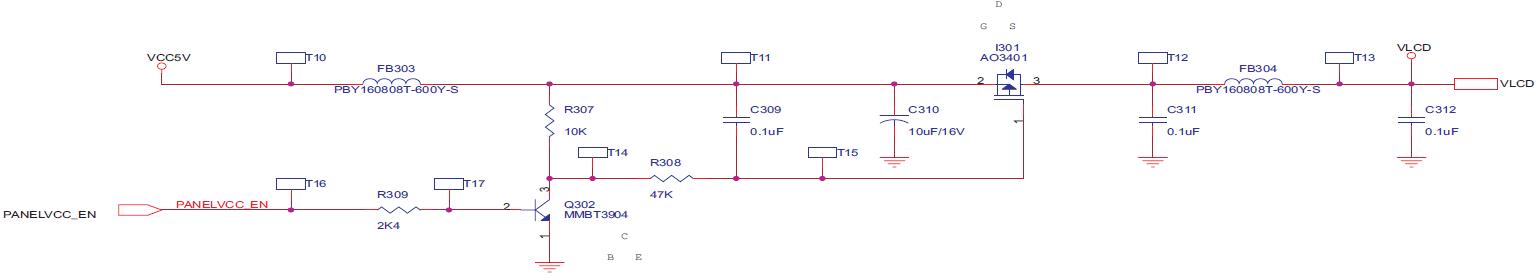

    W pobliżu złącza matrycy znajduje się element o oznaczeniu U501 niestety w wyniku zniszczenia i braku schematu nie wiem co to za element.Ponadto po wyczyszczeniu płyty kazało się że, brakuje druk na laminacie.Udało mi się ustalić że element ten bł w obudowie TSOT-6 .Z tego co jeszcze ustaliłem to zachowały się dwa pola lutownicze 3 i 4 .Pola 1,2,5,6 zostały zniszczone.Bardzo proszę o pomoc w rozpoznaniu elementu i jego podłączenia.

    Ten element to mosfet załączający zasilanie matrycy, zastosuj bardziej dostępny niekoniecznie w obudowie 6 nóżkowej np.AO3401 lub o podobnych parametrach.

    Zerknij na wycinek schematu, nie jest to z tego monitora, ale będzie pomocny jak podłączyc.Sam element proponuje lutować w "powietrzu" na drucikach, bo druku nie naprawisz.

    Witam .Przejrzałem ten schemat i mam pytanie wyprowadzenie 2 to sterowanie z procesora 1 to 5v a3 idzie na matryce.Rozrysowałem jak to jest na mojej płycie i tak by mi to pasowało. Na mojej też sygnał z procesora steruje tranzystorem.Dzisiaj nie zdążyłem do sklepu ale z rana zasuwam po układ.

    Sterowanie mosfet-a -G
    Do złącza matrycy -D
    Zródło napięcia -S

    Wielkie dzięki Daro co Fachowiec to Fachowiec w tej sprawie bardzo pomogłeś bez ciebie bym sobie nie poradził.Niestety to moich problemów nie koniec i chyba logika do kosza.Monitor wystartował ale z licznymi kolorowymi pionowymi kreskami ,startuje bardzo wolno po czym kreski zaczynają znikać też wolno i zostają cztery w różnych barwach. Następna ciekawa sprawa martwy panel sterowania ,jest dotykowy i jak był sprawny to po podłączeniu zasilania zaświecała się dioda na czerwono a po uruchomieniu zmieniała barwę.Zmierzyłem napięcie i po starcie na monitor idzie 4,9v .bez obciążenia 5v na panel idzie napięcie 3,2 v.Czy logika do kosza?. Czy mógłbyś jeszcze pomóc.Z góry Wielki Dzięki.
