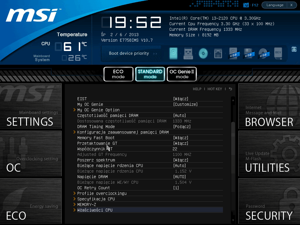

    kupiłem płytę B75A-G43 s1155/Intel Core i3-2100 zainstalowałem pamięć Kingston HyperX 2x4GB 1600MHz DDR3 Non-ECC CL9 DIMM Plug n Play (KHX1600C9D3P1K2/8G)9-9-9-24 problem polega na tym, że w biosie wykrywa częstotliwość 1333. Jak należny ustawić Bios aby uzyskać 1600 MHz ? Proszę o pomoc w wersji "łopatologicznej".

    Ta płyta obsługuje takie taktowanie RAM tylko w trybie OC.
    W BIOS wejdź w sekcję "Standard Mode" zlokalizuj pozycję "DRAM Frequency" i zmień z "Auto" na pożądaną wartość.

    Procesor obsługuje formalnie DDR3-1066/1333, więc to ustawienie jest OK:
    http://ark.intel.com/products/53422/
    Chyba nie liczysz na to, że komputer będzie szybszy po ustawieniu 1600? :)

    W sekcji "Standard Mode" ==> "DRAM Frequency" mam tylko 4 wartości:
    Auto
    800
    1066
    1333
    Nie spodziewam się że po zmianie wartości RAM z 1333 na 1600 komputer odleci:)
    Z czystej ciekawości szukam odpowiedzi jak należy ustawić bios pod kość 1600.
    Znalazłem w sieci informację że należy włączyć tryb XMP tylko nie znalazłem takiej sekcji w biosie. Czy jest możliwe żeby po aktualizacji biosu taka zakładka się pojawiła?

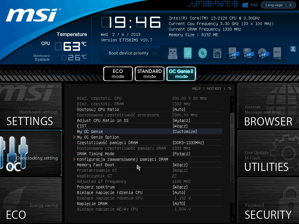

    X.M.P. profile masz w dziale O.C. w okolicach 10 pozycji od góry. Inna sprawa jest taka, że kontroler pamięci znajduje się w procesorze, który nie obsługuje 1600MHz (link do Arki powyżej).

    No właśnie że nie mam sekcji X.M.P- zrzut ekranu biosu. Fotki poniżej .
    Zrobiłem dzisiaj aktualizację biosu z ver. V 10.4 na V10.7 z nadzieja że coś nowego się pojawi tj. sekcja X.M.P ale nic.

    Ile razy Ci pisać, że z tym procesorem nie ustawisz pamięci na taktowaniu 1600mhz?.

    Problem uważam za wyjaśniony, zakładam że RoStER i dt1 mają rację że brak sekcji X.M.P w BIOS umożliwiającej podniesienie wartości RAM do 1600Mhz wynika ze specyfikacji procesora który nie obsługuje takiej wartości RAM. Dziękuje wszystkim za udział w dyskusji i pomoc w wyjaśnieniu problemu. Przy zmianie procesora przekonam się czy przypuszczenia były słuszne.
