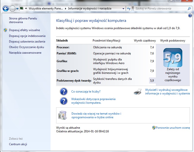

    Zresetowałem Bios i pamięć pracuje na 1333MHz przy 9-9-9-24 a procesor na BCLK 133 od (x9) 1,2GHz do (x24) 3,2GHz w Turbo. Tak to musi chyba zostać chociaż wolałem mieć pamięć 1600MHZ (jest dostępna tylko w XMP i na 10-10-10-27). Przy tych opóźnieniach to chyba na jedno wychodzi czy 1600MHz CL10 czy 1333MHz CL9 ? No i zawsze można przełączyć w miarę sprawnie profil na XMP w razie potrzeby.
    Chciałem jeszcze zapytać czy warto zainwestować w dysk SSD (w przyszłości) bo w indeksie wydajności to jest teraz najsłabsze ogniwo?
