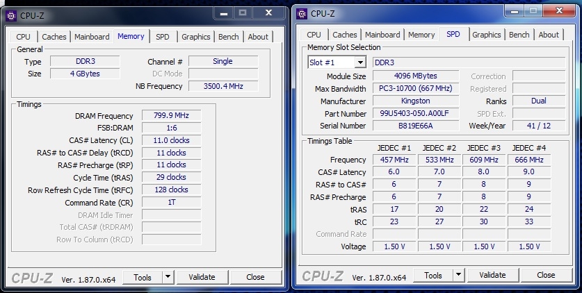

    Witam posiadam 4GB ram "Kingston hyper X blu" (KHX1600C9D3B1/4G) 16,5V
    Procestor : I3-4150
    Płyta główna : "MSI" H81M-P33 V2
    Bios UEFI
    Płyta główna jest ustawiona na automatyczne wykrywanie Ramu i wykrywa mi jako
    1333 a nie 1600?
    Kingston HyperX DDR3 1600MHz - Ram Wykrywa jako 1333 MHz zamiast 1600mhz
    W biosie zmieniam ręcznie na 1600 dodatkowo ręcznie ustawiam 1,65v
    Program CPU-Z pokazuje ze ram działa jako 1600 lecz napięcie się nie zmienia , i dalej pokazuje że jest 1,5V oraz CL zmienia się z 9 na 11 ?
    Może ktoś miał podobny problem i wie jako to rozwiązać ?

    Sprawdź w hwinfo bo tutaj masz widok na standardy jakie ma dany RAM zapisany i tam jest 1,50V - nie jest to widok aktualnego napięcia.
    Napewno masz 1600?

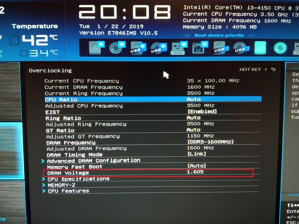

    DRAM Timing Mode mam Ustawione na "auto" mogę wybrać jeszcze Link albo Unlink
    DRAM voltage mam ustawione na 1.605.

    W takim razie ustaw ręcznie timingi i poprawnie napięcie na 1.65V

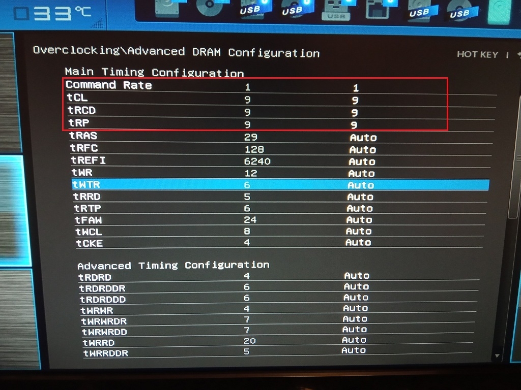

    no napięcie mam ustawione na 1.65v w "timing" jest bardzo dużo opcji do wpisywania nie wiem za bardzo co gdziewpisać ? wszystko mam ustawione tam na auto

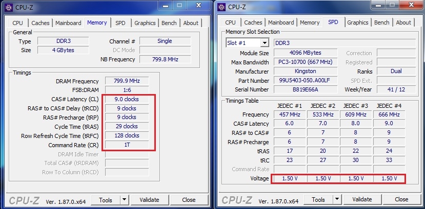

    Ok teraz wygląda to tak , w "timing" zmieniłem to co zaznaczone na czerwono .
    "DRAM voltage " ustawiłem na 1,605
    wygląda to tak
    CL jest już na "9" czyli chyba sukces ?
    ale napięcie dalej 1,5v??

    Już ci ktoś mówił że to nie jest to bieżące napięcie!!!
    Tak procesor ma wbudowany kontroler pamięci w CPU i on odpowiada za obsługę pamięci. W timingach zapomniałeś ustawić jednego parametru.
    możesz mi powiedzieć jaki parametr masz na myśli ?

    W zasadzie dwóch: tRAS i tRC.

    Post nr 10 - zrzuty z CPU-Z:
    1. Taktowanie wynosi 1600 MHz (Dram Frequency).
    2. Napięcie pokazane na zrzucie nie zmieni się niezależnie od tego jakie będzie ustawione na poziomie UEFI i podane przez płytę. Te 1,5V to "tabliczka znamionowa". :wink:
    PS
    Z HyperX-ami bardzo często trzeba "walczyć" ręcznie przede wszystkim z ustawieniami napięć.
    tRC miałeś na myśli tRFC ?
    nie mam takiego czegoś jak "tRC"
