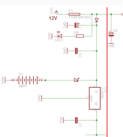

    Przymierzam się do złożenia zegara na lampach Nixie wg AVT 5145.
    Przeczytałem chyba wszystkie tematy na Elektrodzie dotyczące tego układu, pozbierałem to co mnie zainteresowało i złożyłem w zasilacz.
    Poniżej przedstawiam schemat podzielony na sekcje.
    Układ ma być zasilany stabilizowanym napięciem 12V
    - sekcja pierwsza to zasilanie układu + zasilanie awaryjne 5V Krzysztofa Górskiego - http://www.krzysztofg.elb.vectranet.pl/projekty/minaturowy_zasilacz_awaryjny.htm
    - sekcja druga to przetwornica do lamp Nixie AVT1385
    - sekcja trzecia to "ściemniacz" wg Zulugula123 z Tego tematu
    Proszę o sprawdzenie schematu, ewentualnie o jakieś sugestie dotyczące jego modyfikacji
    AVT 5145 - Prośba o sprawdzenie schematu zasilacza do zegara Nixie
    Z góry dziękuję za wszelką okazaną pomoc
    - piotr

    Jeśli dobrze rozumiem koncepcje to: Vcc 12V, jeśli 9V jest 6F22, to nie wróżę jej dobrze.
    R9 i LED1 hmm sygnalizacja + doładowanie baterii?
    Spróbuj zmieścić w obudowie akumulator żelowy 12V/1,2Ah w prostym układzie buforowym.
    Nie wiem po co? Wystarczy zasilacz 12V odpowiedniej mocy.

    Ten zasilacz awaryjny na dziewięciowoltowym akumulatorku ma podtrzymywać tylko pracę układów scalonych podczas zaniku napięcia zasilania, lampy nie będą zasilane.
    Akumulator 12V to fajny pomysł, ale gabaryty pozostawiają dużo do życzenia.

    To układ jest źle zaprojektowany, po zaniku Vcc przez D2 będzie zasilana przetwornica.

    Czy wstawienie diody przed kondensatorem C8 i ewentualne podniesienie napięcia zasilania by zniwelować spadek na tej diodzie wystarczy by "skierować" zasilanie we właściwą stronę?

    Ja bym zrobił tak:
    P.S. 78L05 wystarczy
