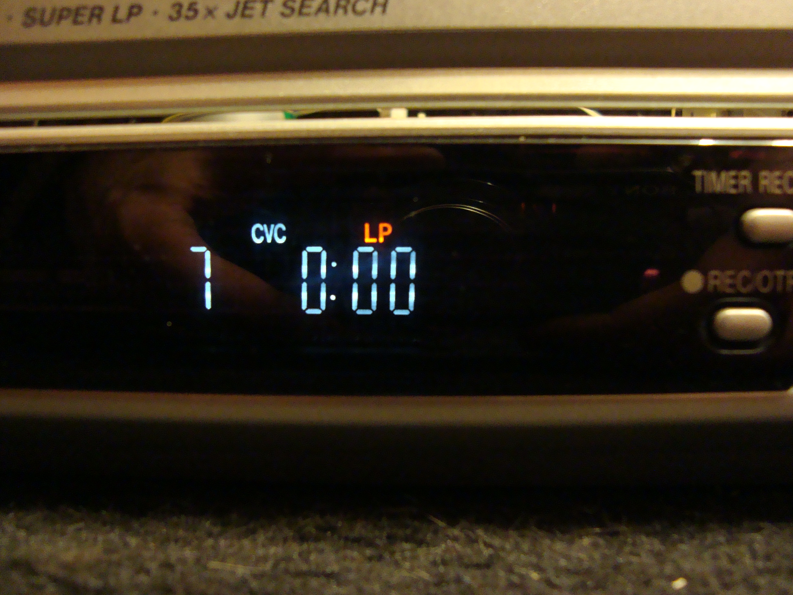

    Mam problem z tym sprzętem a mianowicie uszkodzony był zasilacz na płycie głównej.Kaseta była w środku aby dostać się do płyty głównej musiałem wyciąganać kasetę ręcznie i zdemontować cały mechanizm.
    Po naprawie zasilacza i złożeniu sprzętu efekt mam taki.
    Właczam magnetowid , kręci chwila głowicą i się wyłącza po 5s.
    Pomoże ktoś jak ustawić mechanizm w środku?
    Kasety nieda się włożyć żeby było tak jak przed naprawą (tzn sanki w dół schodzą z kasetą ale się nie blokują tylko wracają do góry).
    Jedna fotka przedstawia środek a druga to co mam na lcd w momencie jego włączenia.
    Niestety z mechanizmów jestem zielony.

    Jak się dobrze przyjrzysz mech. zębatką itp. to wszędzie są markery trzeba według nich poustawiać mech. w pozycji Eject.
    Jak nie da rady to serwisówka,no bo jak tu inaczej Ci pomóc.

    Poszukaj porządnej serwisówki z opisanym mech. musi takowa istnieć ,na foto to nie realne.
    Ja ustawiałem zawsze mając mech .w rękach dość dawno temu więc tak z głowy to trudno.
    a po za tym na fotce i tak wszystkiego nie widać.
    Zwróć uwagę na taki łącznik(plastikowy) przy ślimaku silnika Load czy czasem nie jest pęknięty( częsta usterka ).
    PS.Nie mówię że będzie łatwo.

    Pokombinowałem i wkońcu się udało.
    Dla potomnych w zasilaczu uszkodzony był scalak po stronie pierwotnej,pływało na nim napięcie.
