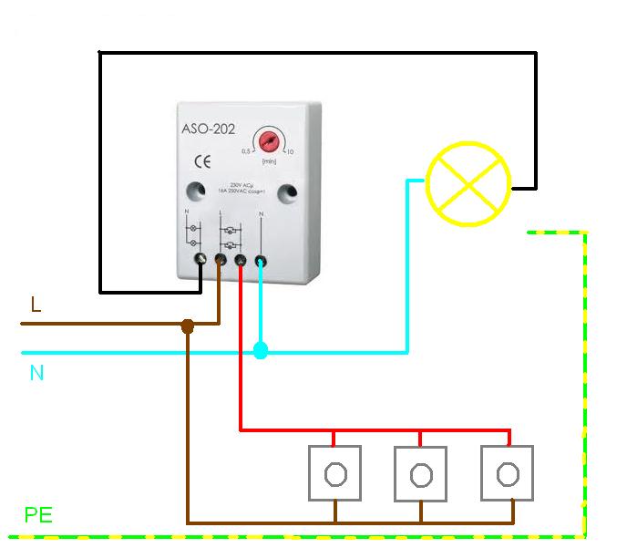

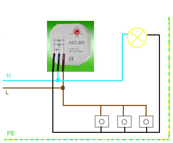

    Witam, proszę o pomoc, czy te dwa schematy są poprawnie zrobione? wydaje mi się że jeśli chodzi o ASO 202, to na pewno jest błąd, bo podobno tam trzeba zrobić zworę, tylko jak? z góry dziękuję za pomoc.

    Nie ma możliwości zrobienia zworki.Mówiłem że to praca dla elektryka .Schematy są poprawne.

    Dlatego jej nie zrobiłem, ale gdzieś się już kiedyś spotkałem z podobnym tematem
    i tam pisało że przy ASO 202 trzeba zmostkować zaciski 1 z 3
    to jak w końcu? bardzo zależy mi na odpowiedzi.

    Jak by producent przewidział konieczność robienia mostków to by były zaciski do podłączenia owego oraz mostek był by w zestawie. W poście 2 odpowiedziałem na pytanie o poprawność schematów.

    W jakim kontekście była ta informacja? Odpowiedz sobie na pytanie jak taki ewentualny mostek 1-3 wpłynie na funkcjonowanie tego automatu.

    http://www.fif.com.pl/pub/File/download/INSTR...%20schodowe/FF%20ASO-202%20inst%20A090202.pdf
    Tutaj ma kolega kartę katalogową.
    Dla zasady ,w poniedziałek sprawdzę działanie tego modelu automatu w ,,realu,,info. udzielę po godz. 15.Jeśliby okazało sie że w/w automat potrzebuje mostkowania styków to producent sprzedaje bubel ze względu na załączony do automatu schemat.

    https://www.elektroda.pl/rtvforum/topic1913461.html tutaj koledze doradzono aby zmostkował 1 z 3
    Moim zdaniem błędnie. Co prawda automat będzie działać prawidłowo to niemożliwa będzie funkcja przeciwblokady.

    Niestety bez mostka 1-3 nie działa.

    To dlaczego producent nie umieścił tego na schemacie?

    To pytanie chyba nie do mnie :).Trzeba się producenta zapytać

    Dzięki za sprawdzenie.

    Bubel i to podwójny. Brak informacji o konieczności zmostkowania 1 i 3 to jedno.
    Drugie to informacja
    Funkcja przeciwblokady nie pozwala na ciągłe świecenie oświetlenia po zablokowaniu wyłącznika schodowego, tzn. po zablokowaniu wyłącznika (np. zapałką) automat odmierzy zadany czas i wyłączy oświetlenie. Ponowne załączenie oświetlenia może nastąpić po usunięciu blokady.
    Jak zatem ta funkcja jest zrealizowana, skoro przez ten mostek napięcie z zablokowanego przycisku podawane jest na żarówkę permanentnie?
