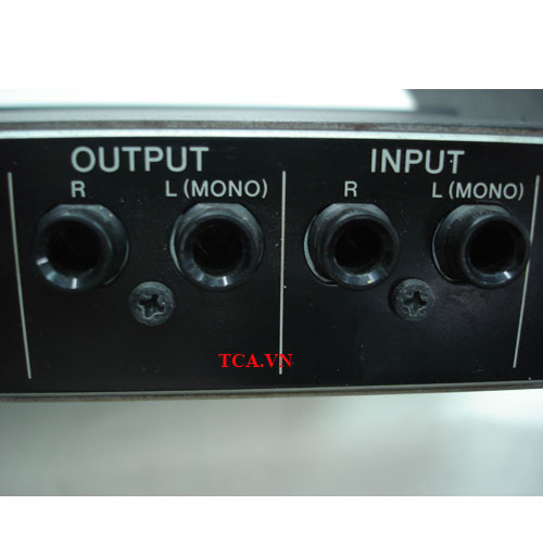

    Witam od tygodnia mam ogromny problem z podłączeniem nowego nabytku ,kamery pogłosowej Yamaha rev100 do mixerka też Yamahy MG166c i zwracam się z prośbą do was o pomoc.
    Kamera od tyłu:
    Podłączenie kamery pogłosowej YAMAHA REV100 do mixera YAMAHA MG166c
    Jak widać mamy 2gniazda OUT i 2 IN.
    Od obu gniazd OUT L i R (z kamery) wpinam kablami mono do mixera w kanały RETRUN( L do L , R do R ) .
    Z jednego gniazda IN L(mono) (z kamery) wpinam kablem mono do mixera w kanał AUX3.(gniazda SEND)
    i nie działa;/
    Możliwe ,że ja robię coś źle ale miałem prostszą kamerę (jednym kablem wchodziło i wychodziło) i działało.
    Końcówkę mocy mam wpiętą w STEREO OUT (kablami mikrofonowymi)
    Na pewno nie jest nic ściszone na kamerze na fulla dawałem, wszystkie pokrętła do auxów,retrunów też na poszczególnych kanałach też jest pod głoszony aux.

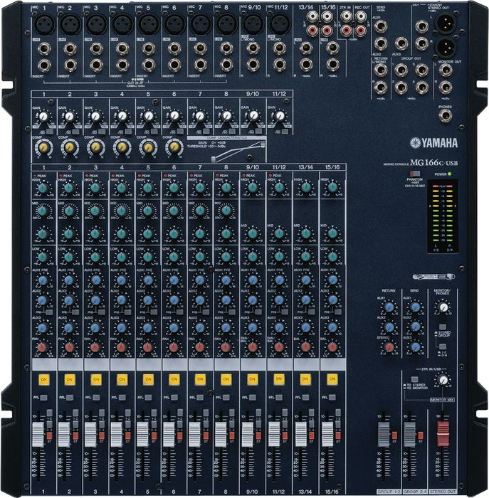

    Zdjęcie kanałów aux,retruny w mixerku

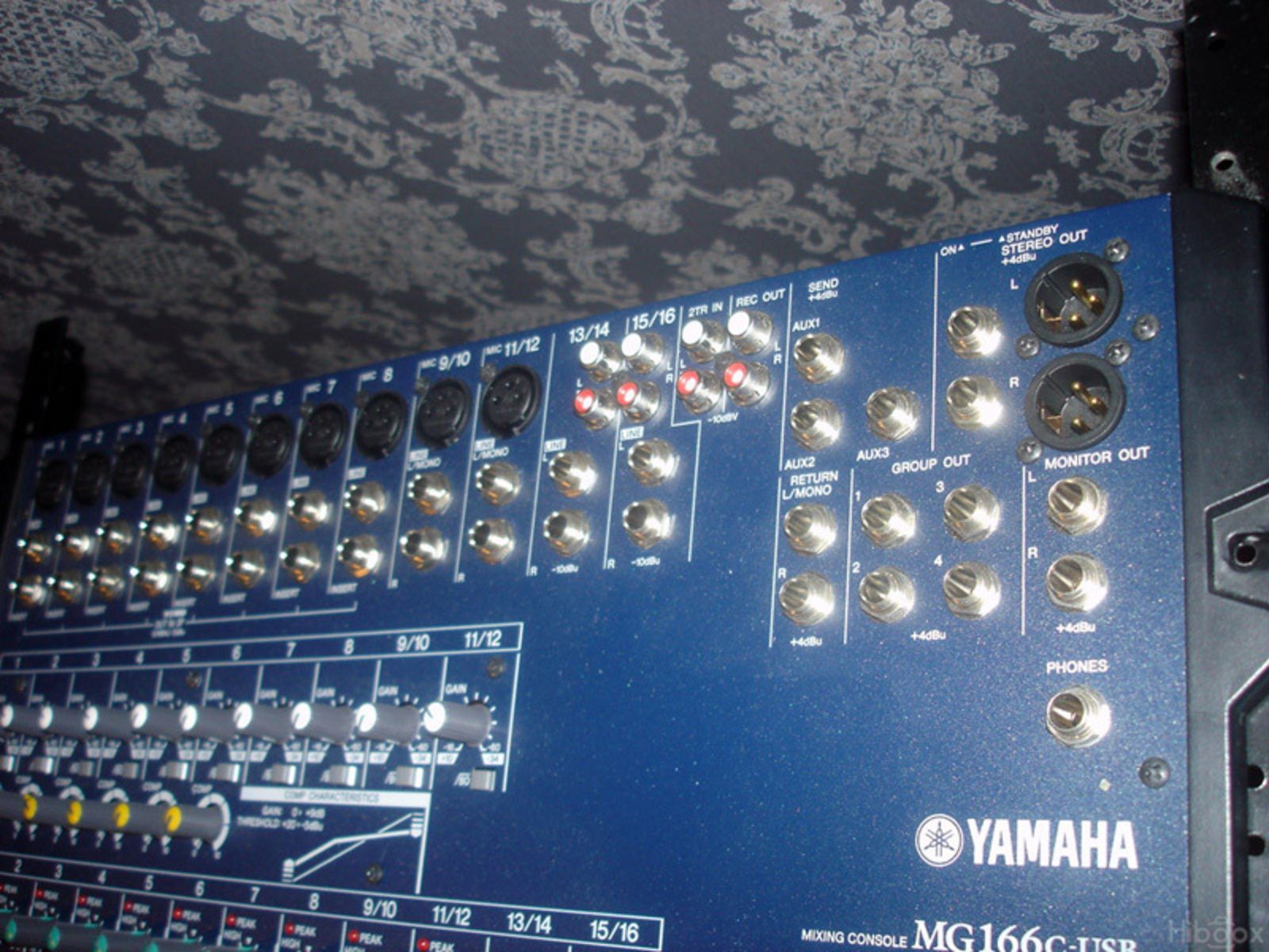

    Zdjęcie mixerka z góry

    Do kamery nie możesz podłączyć bezpośrednio mikrofonu, bo nie ma w nim preampu.
    Poczytaj w dziale FAQ jak wygląda kabel insertowy. Lub puść na wejście efektu sygnał z np CD lub komputera i wyjście podepnij pod wejście miksera. Jak się pojawi sygnał, tzn efekt sprawny.

    Widzę że masz problem z insertem, więc zastosuj się do drugiej opcji, którą zaproponował adambyw;
    Dokładniej, to do wejścia INPUT L,R procesora (kamery), podłącz np. odtwarzacz CD, lub komputer kablem: TRS 3,5mm - 2xTS 6,3mm. Wyjście OUTPUT L,R procesora połącz z wejściem liniowym STEREO L,R, np. 15/16 miksera, dwoma kablami TS - TS, następnie puść z odtwarzacza muzykę, zgłośnij wejście 15/16 i odsłuchaj czy:
    adambyw napisał:
    się pojawi sygnał
    czyli muzyka z dodatkiem np. echa, pogłosu, czy co tam będzie ustawione na procesorze.
    Jeśli sygnał się nie pojawi, będzie to znaczyło że coś jest nie tak z procesorem. Jeśli sygnał się pojawi, będzie to oznaczało iż procesor jest sprawny, tylko coś jest nie tak z mikserem, alby Ty coś nie tak podłączasz.

    Warto podkreślić że najczęściej jest to sam pogłos, bez sygnału źródłowego. Czyli słychać właściwe tylko szczępy sygnału, ale jest to prawidłowe.
