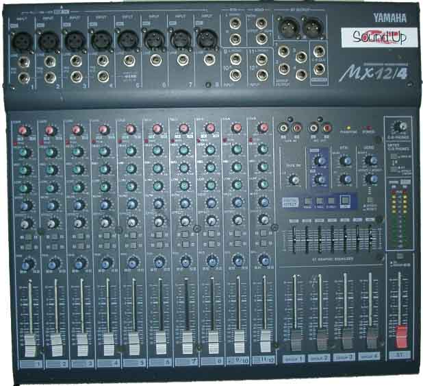

    Jak najlepiej wpiąć kamerę pogłosową - mam mikser Yamahy 12 kanałowy i power mikser Seea 10 kanałowy. Kupiłem do tego kamerę pogłosową jak to spiąć (4 mikrofony + klawisze idą do miksera) tak żeby osobno dla każdego mikrofonu ustalać zakres pogłosu - czy tak się da?

    W mikserze każdy kanał mikrofonowy ma regulację dla pogłosu więc bez problemu wyregulujesz każdy indywidualnie (potencjometr na danym kanale może mieć opis FX lub EFECT).A kamerę trzeba wpiąć w pętlę czyli najprościej z miksera SEND do kamery INPUT , powrót z OUT lub DELAY kamery do miksera.Z sumy miksera kabel na wzmacniacz.Oczywiście możesz mieć opisane inaczej gniazda i potencjometry ale raczej dojdziesz.
    Ze zdjęcia choć mało widoczne wydaje mi sie że do podłączenia miksera z efektem służą gniazda w górnym prawym rogu

    Potencjometry wysyłki mogą być też opisane jako AUX. Gniazda wyjściowe tych wysyłek mogą być opisane podobnie. Powroty z efektu możesz wpiąć np. w dwa kanały mono albo jeden stereo.

    Ważne jest też żeby kamere podpinać pod POST aux, jest to bardzo ważne, bo innaczej sygnał przesteruje kamere a efektu będzie zbyt dużo.
