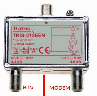

    Witam serdecznie. Widzę, że są tutaj doświadczeni specjaliści od połączeń antenowych dlatego opiszę swój problem:
    kabel antenowy jest podłączony do rozdzielacza (tratec) a od rozdzielacza idzie modem (wejsciem 4,0db) i TV (wejsciem 4,6db). Problem jest taki, że mam bardzo zaśnieżony obraz na TV. Co może być problemem? Czy rozdzielacz osłabia jeden z sygnałów? Jakies porady?
    Dziękuję za jakąkolwiek pomoc

    Każdy rozdzielacz pasywny wprowadza tłumienie (sam piszesz 4,0 dB).
    Jaka była jakość przed podłądzeniem rozdzielacza?
    Sprawdź połączenia.
    Możesz pominąć rozdzielacz i połączyć kable od anteny z tym, z najsłabszym sygnałem, sprawdzisz czy ten odcinek nie wprowadza tłumienia lub nie ma zwarcia.

    Ten 212E, to rozgałęźnik, a powinno być gniazdo/rozgałęźnik multimedialny o ile dobrze pamiętam symbol 210 , lub telmor : http://tels.pl/pl/component/virtuemart/gniazd...nenckie-gmf-8722-350-119-detail.html?Itemid=0
    I tak naprawdę to jak dostawca uruchamia Tobie usługę to powinien wykonać instalację poprawnie, chyba że instalacja była a poprzedni właściciel ją przerabiał i uszkodził.

    Ten rozgałęźnik ma filtr kanału zwrotnego na lewym wyjściu. Sprawdź, czy modem jest podłączony do prawego wyjścia, a TV do lewego.
    Jeśli jest odwrotnie, zamień kable i napisz, czy to coś dało.
