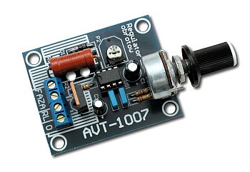

    Dzięki koledzy działa tylko od razu szybko startuje czy znacie jakiś tani sposób regulacji obrotów takich silników. Sądzę że można to zrobić za pomocą falownika ale zaglądałem na rożne strony i widziałem że takie urządzenie jest drogie może ktoś zna tani sposób na regulacje obrotów, albo gdzie można kupić tanie falowniki jestem otwarty na wszystkie pomysły.
    Sądzę, że nie mozna. Jak nie wierzysz to podłącz pod prąd stały.
    Kup sobie najprostszy regulator obrotów silnika na triaku, albo nawet przerób ściemniacz.
    Oczywiście to nie zapewni dobrej regulacji przy zmiennym obciążeniu - wtedy potrzebujesz np. TDA1085 i wykorzystujesz prądniczkę tachometryczną.

    Znalazłem gotowy regulator AVT1007 B REGULATOR OBROTÓW SILNIKA ELEKTRYCZNEGO tym bym mógł regulować obroty silnika ale teraz interesuje mnie kwestia czy da się za pomocą tego albo jakiegoś innego urządzenia sterować ten silnik ale tak aby można było to robić za pomocą sterownik PLC ponieważ posiadam taki sterownik firmy moeller i chciałbym skonstruować sterowanie takiego silnika za pomocą PLC może panowie mają jakieś propozycje?

    Pewnie można. Pomiar częstotliwości napięcia z prądniczki tachometrycznej jako wejście (ew. po wzmocnieniu), kąt załączenia triaka jako wyjście. Ewentualnie sterowanie potencjometrem cyfrowym włączonym zamiast obecnego mechanicznego w układzie powyżej.
