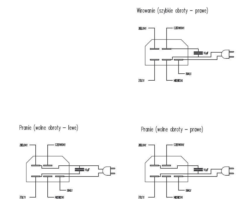

    Posiadam silnik niewielkiej mocy prawdopodobnie jest on wyciągnięty ze starej pralki "frania". Silnik jest 230V 50HZ natomiast nie pisze na nim mocy ponieważ tabliczka znamionowa jest wytarta. Podłączyłem go wg. schematu zamieszczonego poniżej na obroty prawe:
    Schemat podłączenia silnika ze starej pralki frania z różnymi opcjami obrotów.
    Próbowałem podłączenia przez kondensator rozruchowy 400 V 10 µF oraz 20 µF. Na obrotach wolnych działa bardzo dobrze. Natomiast przy podłączeniu go na obroty szybkie silnik nie ma aż tak dużej mocy i można go bez problemu zatrzymać ręką nawet przy swojej maksymalnej szybkości (przy kondensatorze 10 µF) natomiast przy 20 µF nie rozpędza się i buczy. Kolory w silniku który posiadam są inne niż te załączone na obrazku. Czym to może być spowodowane że silnik na dużych obrotach nie ma takiej siły?

    To nie jest silnik pralki "Frania" ale jakiejś automatycznej - może klasyki czyli Polar PS 663 BIO albo jakiejś nowszej.
    Złym podłączeniem, uszkodzeniem uzwojeń - poszukaj tematów o Polar PS663 BIO albo podobnych i zobacz na schemacie jak jest łączony silnik.
    Sprawdź rezystancje między wyprowadzeniami tej wtyczki.

    Źle podłączyłeś, skąd taka numeracja ?
    Połącz tak jak na pierwszym schemacie który pokazałeś.

    Numeracja przypadkowa, nie można podłączyć kolorami jak na schemacie, bo w moim silniku są inne.

    Więc wstaw zdjęcia silnika i wyprowadzeń, oraz rezystancje pomiędzy wyprowadzeniami, każde z każdym. Silnika nie podłącza się na chybił trafił.

    Silniki do polskich pralek ( PS663,LUNA,GRACJA, DALIA ,DIANA) miały dane znamionowe wytłoczone na tarczach łożyskowych.
    W pralkach przeważnie stosowane były kondensatory 16 µF.
    Wskazane zdjęcie silnika oraz kostki połączeniowej o czym kol. wyżej pisał.

    Ok przemierzyłem wziąłem tam gdzie suma omów jest najmniejsza i działa jak należy dzięki
