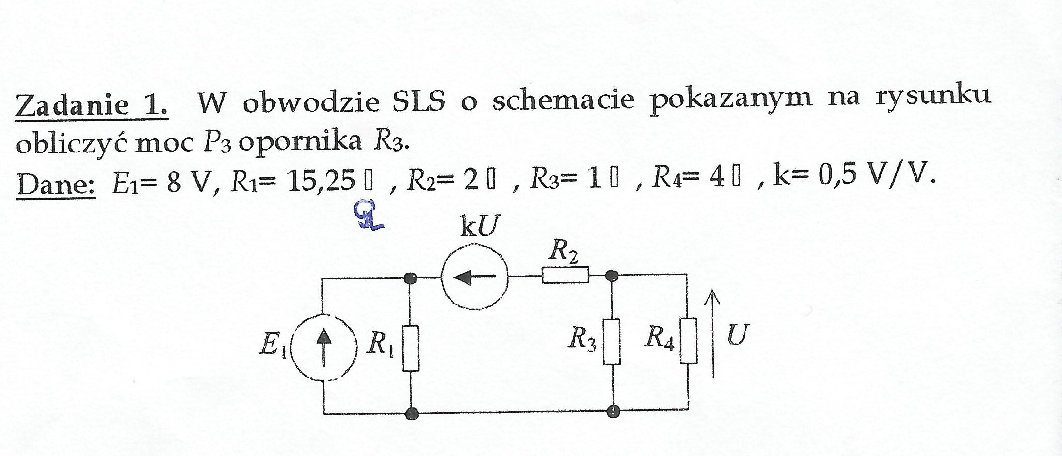

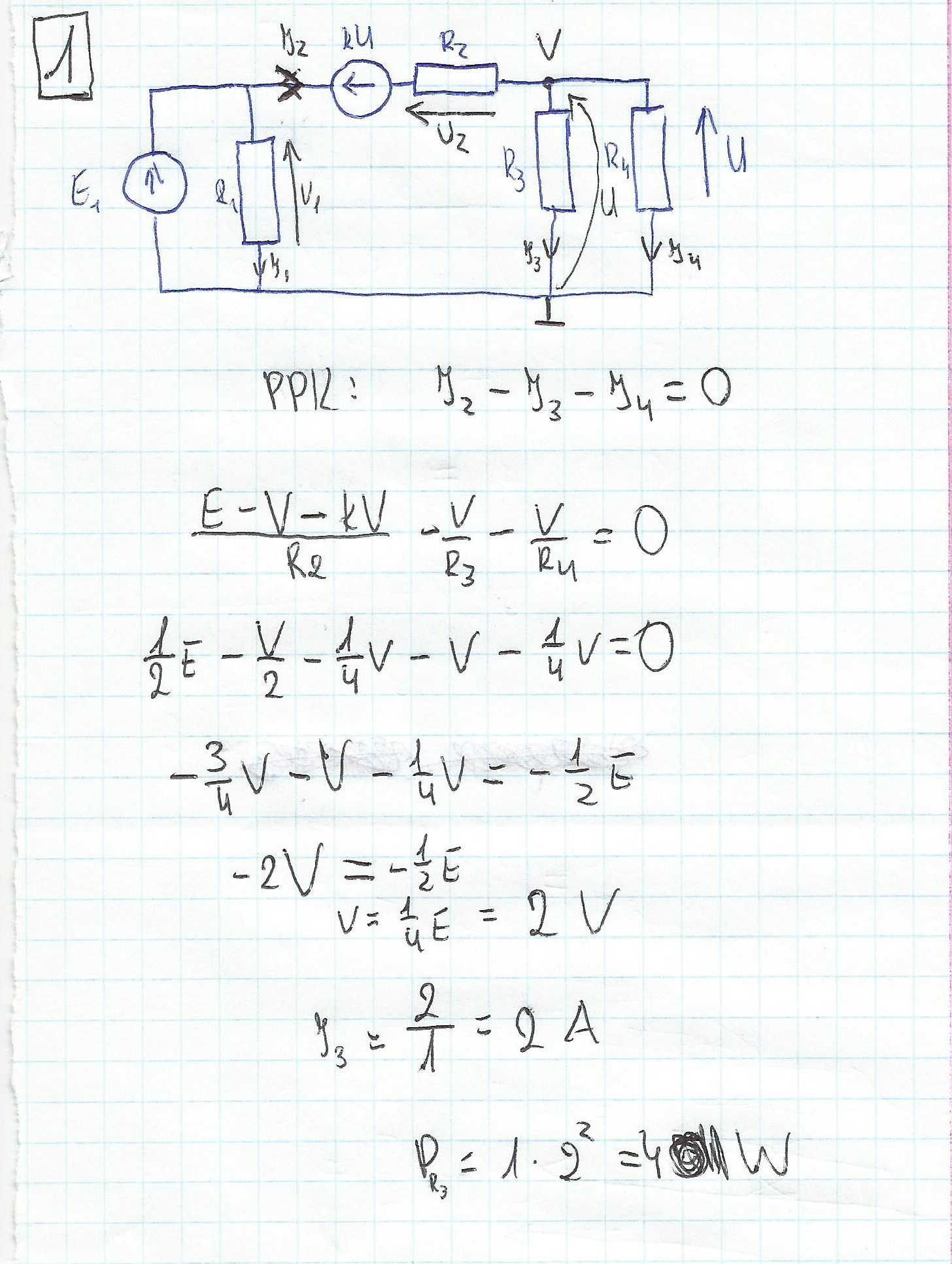

    Chciałbym aby ktoś życzliwy sprawdził czy zadanie jest poprawnie rozwiązane, a jeśli nie to może poda wskazówkę jak je rozwiązać.
    Z teorią mam spore problemy i nie wszystko rozumiem, dlatego proszę kogoś o pomoc.

    to są być może niepoprawne obliczenia, a na dodatek zaczynane ab ovo, a nie zapisane mnemotechnicznie - czyli na podstawie schematu obwodu - na MPW.
    Zechciej zauważyć, iż masz tu formalnie dwa niezależne węzły, a więc formalnie potrzeba dwóch równań na MPW, a nie tylko jednego.
    Na na dodatek w przedmiotowym obwodzie jest źródło sterowane, wobec tego należy wielkość sterującą - napięcie U - wyrazić przez różnice poszukiwanych potencjałów węzłów - i to wszystko zapisać - oraz uporządkować tak otrzymany układ równań i go rozwiązać.

    Dziękuję za sprawdzenie, wiem że napisałem wszystko bardzo chaotycznie. Postaram się poprawić, ale najpierw chciałem zapytać który węzeł jeszcze powinienem wykorzystać?
