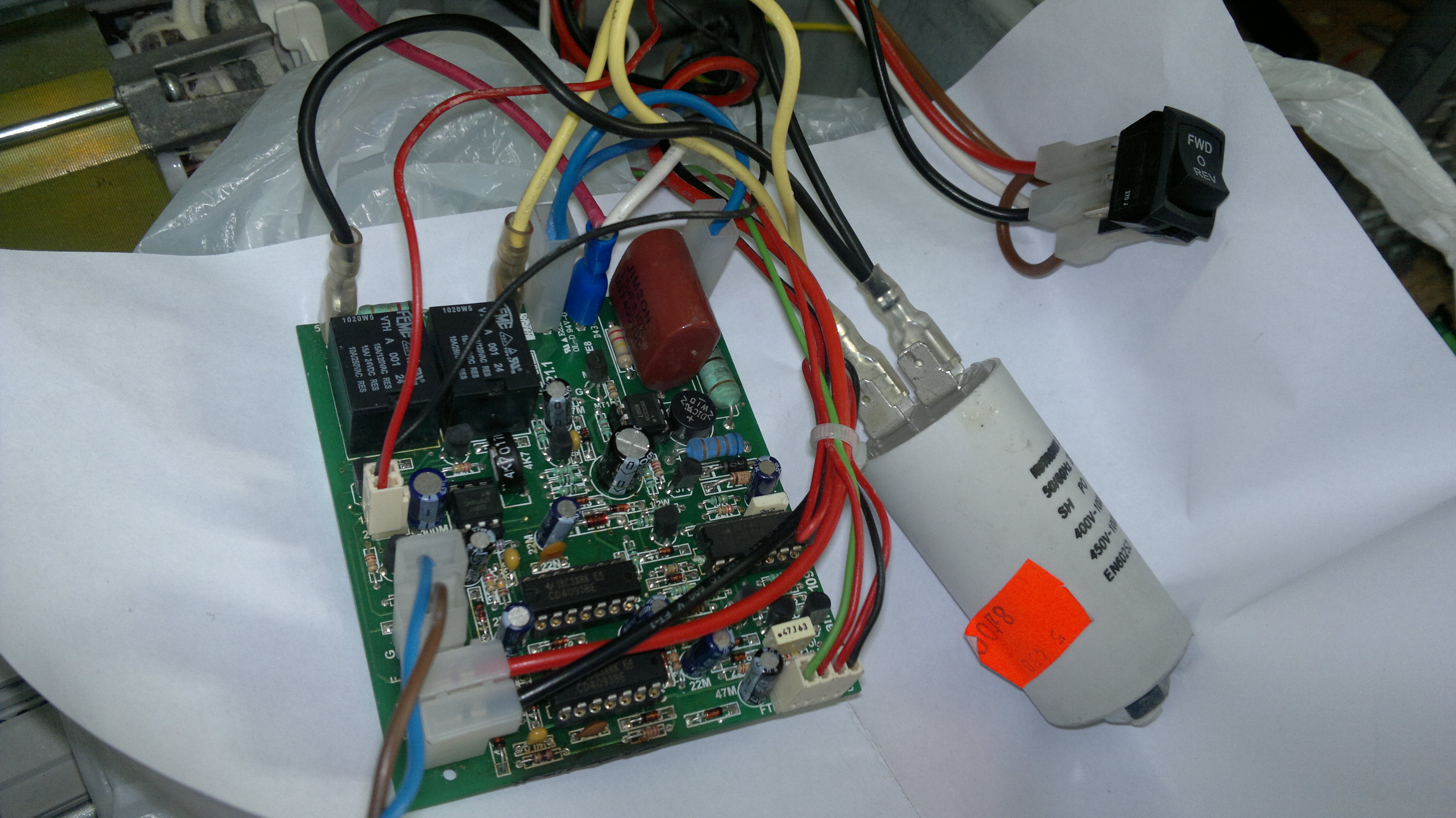

Niszcarka Kobra +1 SS4 - Obroty tylko w jedną stronę.
wieslaw1967_40 21 Lut 2013 13:06 2757 0
  • #1 11965580
    wieslaw1967_40
    Posty: 397
    Pomógł: 9
    Ocena: 36
    Niszczarka została zablokowana zbyt dużym plikiem papieru, rozebrana, papier usunięto i przywieziono na serwis bo przestała działać. Te niszczarki nie działają bez stojaka ale klient tego nie wiedział. Po sprawdzeniu okazał się, że na cofaniu obroty są też do przodu. Wymieniłem kondensator potem płytkę elektroniki i nic. Może klient pomieszał w przewodach na płytce albo na wyłączniku. Nie mam z czym porównać.Na zdjęciu widać połączenia. Chyba,że silnik ma defekt. https://obrazki.elektroda.pl/9956738800_1361448533.jpg
