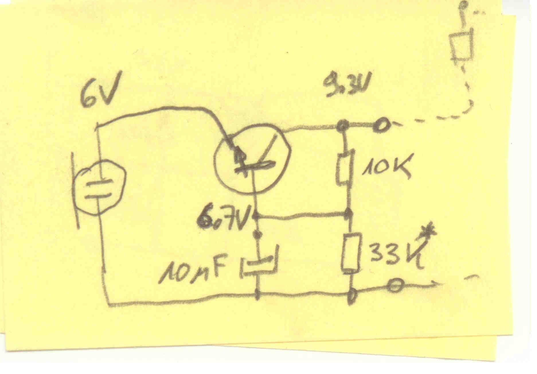

    Hej.
    Mam radiowy sprzęcik, który posiada wejście mikrofonowe, przewidziane do mikrofonu elektretowego. Jest tam obecna składowa stała 8V do zasilania elektreta (zasilanie jest wspólne z sygnałem audio).
    Niestety do pełnego wysterowania potrzebny jest sygnał audio ok 500mV pp.
    Najlepszy mikrofon elektretowy, który posiadam daje przy normalnym mówieniu z normalnej odległości, tylko 50mV pp (wkładka o wzmocnieniu 50-56 db wg). producenta).
    Potrzebuję zatem wzmocnić sygnał ok 10 razy.
    Czy układzik jak na rysunku, ma szansę działać i wzmocnić sygnał te 10 razy?
    Chodzi mi o zachowanie sposobu zasilania, żeby nie musieć wyprowadzać z urządzenia dodatkowego przewodu i nie kombinować z odzyskaniem składowej stałej, do zasilania.
    Jednocześnie chciałbym umieścić ten układ tuż przy mikrofonie, żeby przez kabel łączący popłynął już wzmocniony sygnał.
    A może są miniaturowe wkładki elektretowe, które mają lepszy wzmacniacz już w sobie, dający na wyjściu te 500mV pp przy 8V zasilania, czyli 70-76 db?
    Zastosowanie takiej wkładeczki było by najprostszym wyjściem.

    Takim ukladem jak narysowałeś można wzmocnić sygnał tylko prądowo. Jak chcesz wzmocnić syganł napięciowo, to musiałbyś użyć układu WB + ew. za nim jeszcze WE.

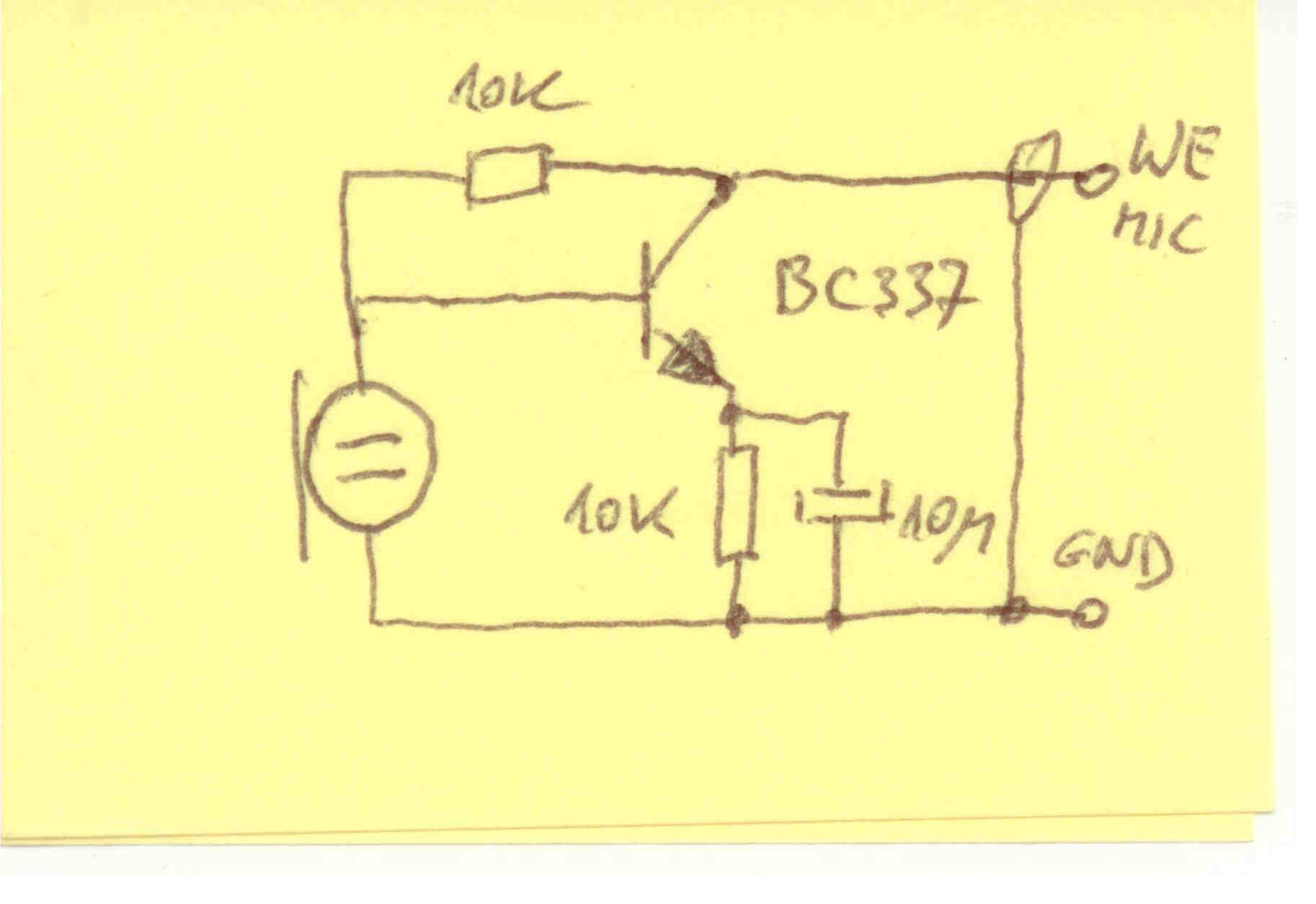

    To dobry pomysł.
    Spróbuję tak:
    Prosty przedwzmacniacz mikrofonu elektretowego lub dynamicznego
    opornikiem 33k dobiorę optymalne zasilanie mikrofonu.
    H21E tranzystora jest 225, tak na oko powinno wzmocnić napięciowo te 10 razy.

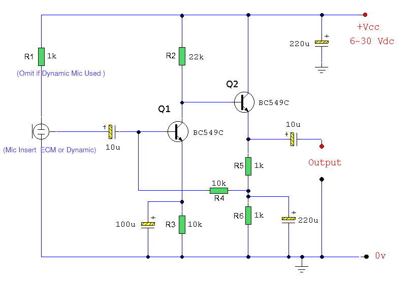

    Jak już koniecznie chcesz to robić na tranzystorach to proponowałbym np. takie coś;
    J1- to wyjście, kondensator przy tym złączu to 10-100uF - zależy do czego chcesz to podłączyć

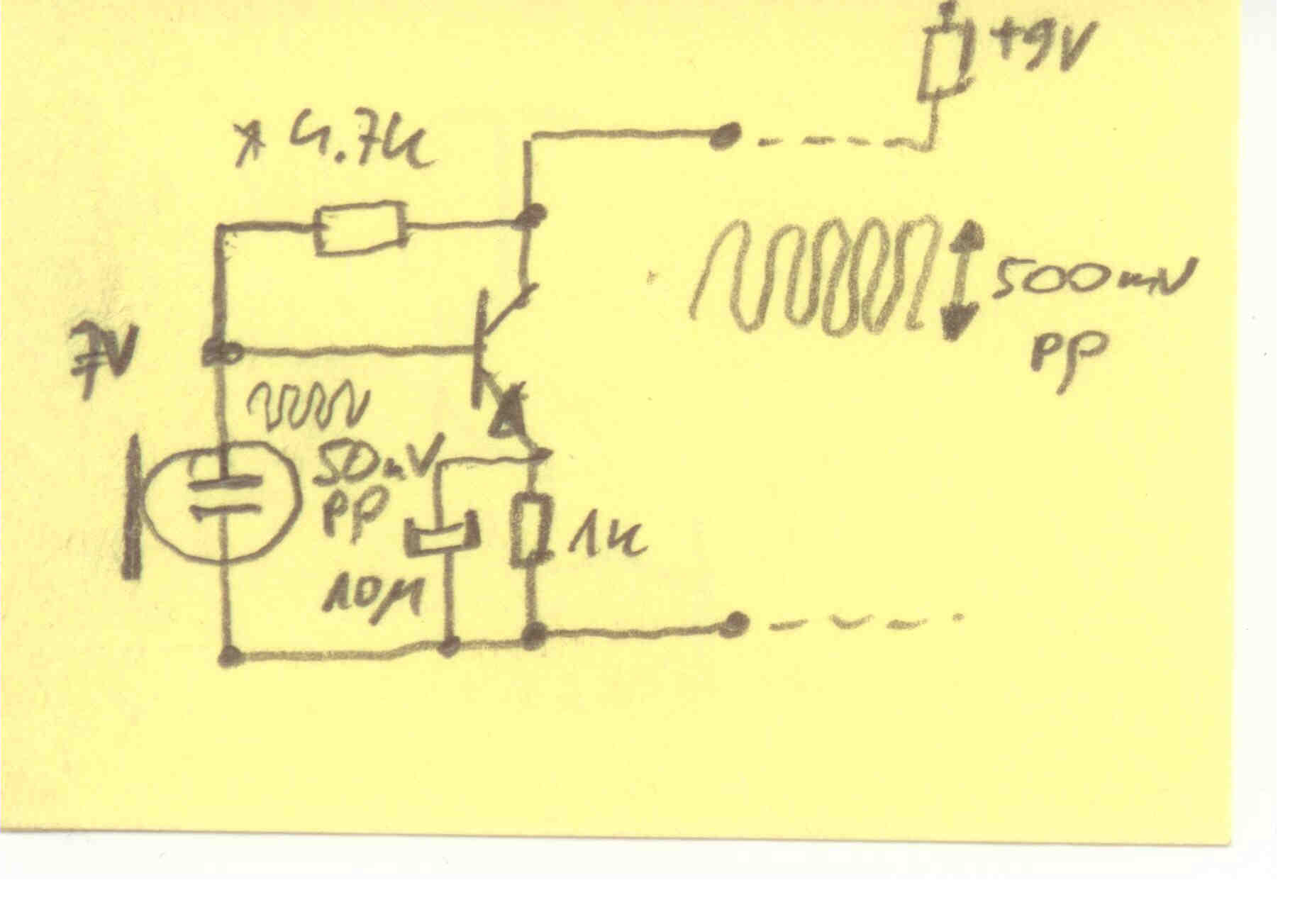

    Hej.
    Wyjście jest tak dziwnie, ponieważ przez wyjście audio układ dostaje też zasilanie.
    W końcu usiadłem i wykonałem "na pająka" układy zarówno WB jak i WE.
    Układ WB ma za niską impedancję wejściową i jest niedopasowany do wkładki elektretowej.
    W stosunku do samej wkładki dale sygnał mocniejszy tylko o 50 - 75% a to za mało.
    Po odpowiednim doborze oporników, najlepszy i wystarczający okazał się układ WE z wartościami jak poniżej. Jeden wmontowałem do mikrofonu "gruszki", a drugi pajączek zmieścił się do wtyczki mikrofonowej radia i wyszła z tego przejściówka, za pomocą której mogę używać do tego radyjka zwykły zestaw słuchawki mikrofon od komputera.
    Właśnie o to mi chodziło.
    Układ jest prościutki i zawiera mało elementów i sygnał w porównaniu do samej wkładki jest prawie 10 razy większy.
    Chyba więcej się na jednym tranzystorze nie wyciśnie, a na dwóch to się już nie opłaca robić. Za dużo elementów Lepiej zrobić na operacyjniaku. Minimum to 1 sacalak, 4 oporniki i 3 kondensatory. we wtyczce taki pajączek się nie zmieści, trzeba by smd.
    Jak by ktoś potrzebował to uruchomiony i sprawdzony układ na rysunku.

    Sorry za 'odgrzanie ' tematu ale nie chcę zaczynac nowy.
    Mam w radiu KF Mic. ręczny a wnim wkładka pojemnościowa 300 ohm bez żadnego układu
    Podłaczony mikrofon elektretowy nie działa - czy zastosowanie tego układziku zadziała u mnie ? jakie napięcie min. podac ?

    Zarówno do wkładki elektretowej jak i do tego układu niezbędna jest obecność napięcia zasilającego w wejściu mikrofonowym.
    Tak że jeśli gniazdo mikrofonowe nie dostarcza zasilania, to ani wkładka elektretowa, ani ten układ działać nie będzie.
    Trzeba by zmierzyć napięcie między masą a wejściem mikrofonu. Jeśli jest tam 4 - 12V to można zastosować ten układ, lub samą wkładkę elektretową, taką z dwoma wyprowadzeniami.
    Być może gniazdo mikrofonowe jest wielostykowe i oprócz MIC i PTT jest zasilanie.
    Wtedy można zastosować wkładkę elektretową z 3 wyprowadzeniami (masa, wygnał, zasilanie), lub układ wzmacniacza z osobną linią zasilającą, bez kombinacji zasilania poprzez linię sygnałową.

    Dzięki za ten schemacik ale juz zrobiłem wg. tego z postu #14 i działa od 3V ok
    a przede wszystkim zmieścil sie w obudowie do której go potrzebowałem.
