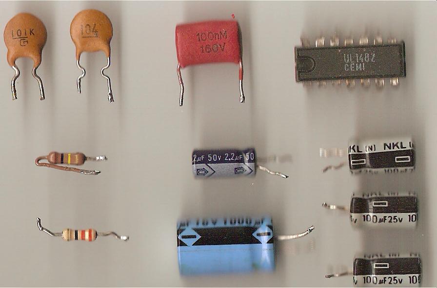

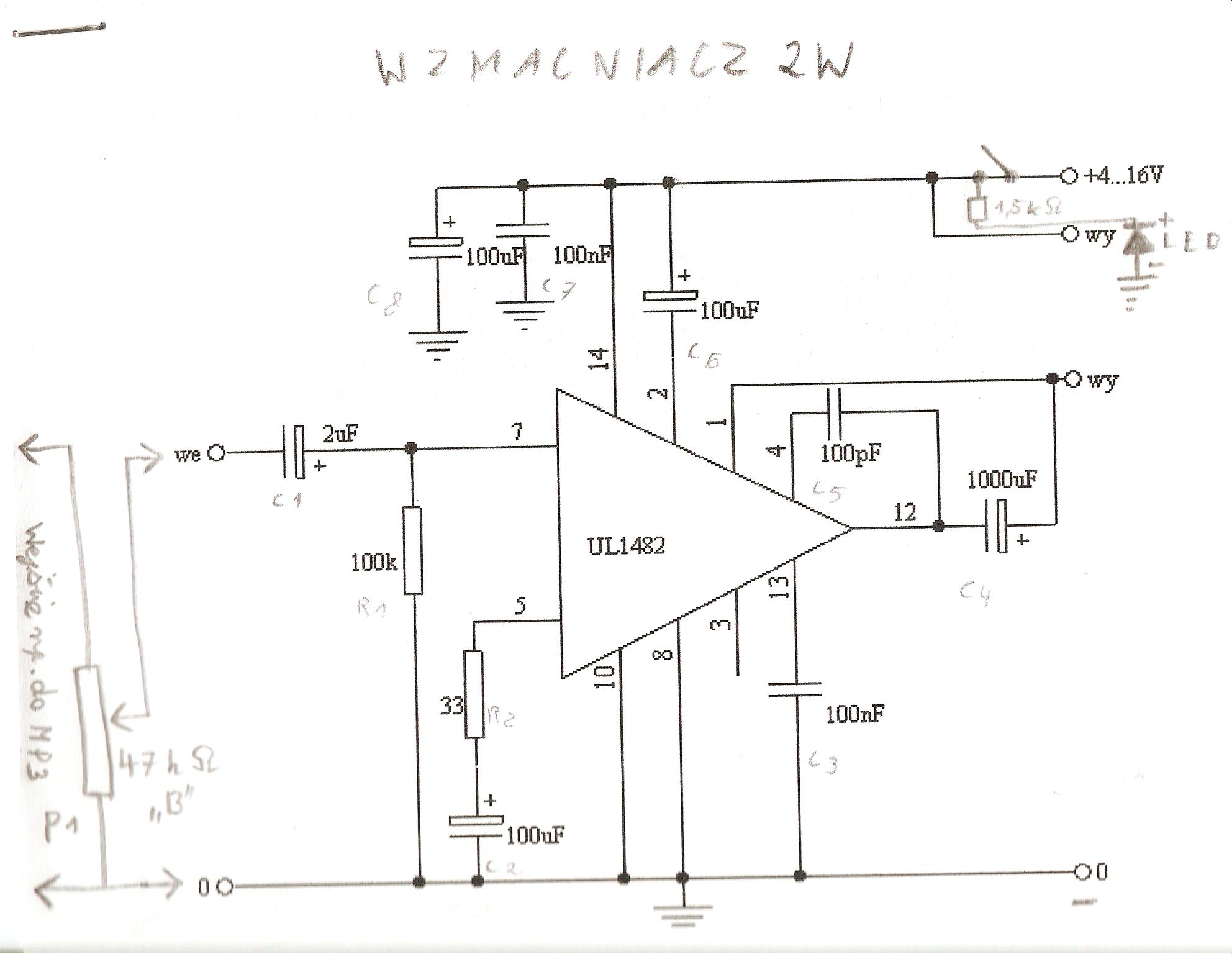

    Witam wszystkich forumowiczów. (jestem początkujący)
    Zabieram się za następujący schemat:
    Prośba o weryfikację schematu wzmacniacza dla początkującego
    Proszę o sprawdzenie i ewentualną poprawę zastosowanych przezemnie elementów elektronicznych.
    Jeszcze raz wielkie dzięki

    Jeżeli elementy (widzę, że z wylutu ;) ) są sprawne, to powinno działać ... Przewody doprowadzające sygnał należy zaekranować i ogólnie trzymać z dala od przewodów wyjściowych, co zapobiegnie wzbudzaniu się wzmacniacza. Powodzenia ! ;)

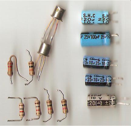

    Znalazłem cosik takiego. To przedwzmacniacz do mikrofonu dynamicznego : http://www.nikomp.com.pl/opisy/ZEWJ0/ZEWJ0720.htm
    ale do elektretowego chyba się nie nada :( Poza tym zginęła mi gdzieś kartka z wartościami elementów :( Na siłe mógłbym je podać, bo je mam... a jakiego mikrofonu zamierzasz użyć? zgaduję, że właśnie elektret...

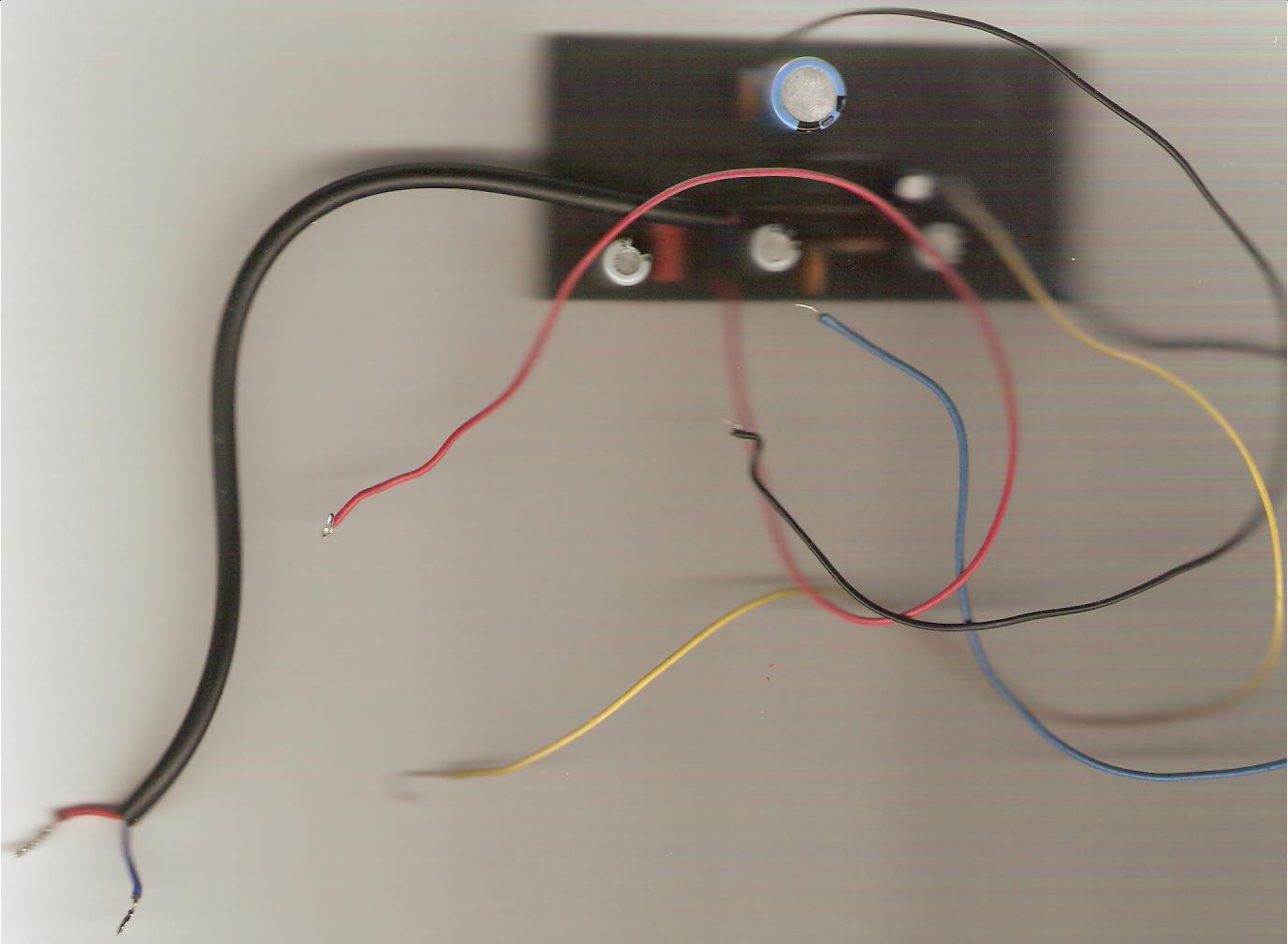

    Zrobiłem dzisiaj ten układ.
    Po podłaczeniu do baterii 9 v w głosniku słyszę szum (czy to oznacza że wzmacniacz pracuje) do wejścia jeszcze nic nie podłaczyłem.
    Próbowałem podłaczyć sam mikrofon elektretowy ale tak jak mówiłeś nie działa musi byś ten przedwzmacniacz.
    Chciałem sie zapytać ciebie w jaki prosty sposób mogę go sprawdzić czy działa prawidłowo. (chodzi mi o ten schemat czy nie popełniłem gafy, sprawdzałem kilka razy połaczenia).
    Żaden z elementów się nie grzeje.
    Pozdrawiam MacGyver.

    #14 4073062
    Adam-T
    Poziom 41  
    Posty: 5113
    Pomógł: 834
    Ocena: 1090
    Angus MacGyver napisał:
    [b]Chciałem sie zapytać ciebie w jaki prosty sposób mogę go sprawdzić czy działa prawidłowo.
    Podłącz np mp3-kę, komputer albo dotknij wejście palcem powinno być słychać przydźwięk w głośniku.
    Adam
    PS na wejściu tego wzmacniacza powinieneś mieć potencjometr do regulacji głośności.

    Przed chwilą podłaczyłem mp3 do wejścia mojego wzmacniacza.
    Jest taka dziwna sprawa.
    Gdy dotknę kondensator 2 mikro fadary ( ja dałem 2,2) to wzmacniacz działa głośno tak ja trzeba. (ale musze miec palec na nim)
    Gdy nie trzymam palcem ( na samej górze kondensator) czyli odsuwam palec. Wzmacniacz się ścisza i jest prawie niesłyszalna muzyka z mp3.
    Co to może być ?

    A dajesz sygnał wejściowy o prawidłowej polaryzacji ? Tzn. jeżeli masę mp3 łączysz z masą wzmacniacza, to chyba źle, bo wygląda na to, że UL1482 powinien być sterowany napięciem ujemnym względem masy. I ujemny względem masy sygnał daje też na wyjściu. (masa to "0" na schemacie) Zwróć uwagę na biegunowość tego kondensatora na wejściu i tego dużego wyjściowego też!!! Ja teraz znalazłem u siebie taki wzmacniacz, złożyłem kiedyś, ale nie wypróbowałem. Ale może dziś wypróbuję, jak będę miał czas. ;) PS. O ile pamiętam, to we wtyczkach minijack stereo masa (łączona z ekranem) doprowadzana jest do pola kontaktowego, znajdującego się najbliżej nasady wtyczki. Do dwóch dalszych doprowadzane są DODATNIE sygnały obu kanałów. A jeszcze odnośnie wzmacniacza, może się za bardzo wymądrzam, bo znalazłem notę katalogową tego układu: http://www.datasheetcatalog.com/datasheets_pdf/U/L/1/4/UL1482.shtml i tam jest schemat aplikacyjny i wszystko wydaje się być "na plus", a i kondziołka na wejściu nie ma w ogóle, tak jak napisał kolega powyżej :D pozdro :D

    Więc tak.
    Wymieniłem kondensator 2,2 mikro na inny 2,2 (na wszelki wypadek) nie pomogło (uszkodzenie kondensatora odpada).
    Podłaczyłem bez kondensatora 2,2 tak jak mówiłeś.
    To samo (wzmacniacz działa ale bardzo cichutko)
    Jest jedyna prawidłowość nie ważne czy jest kondensator czy nie na wejściu (2,2) gdy dotknę palcem i trzymam wejście to bardzo ładnie czysto i głośno gra jak puszczam dalej to samo. (7 odnoga na scalaku).
    Oczywiście jest to podłaczone z wyjściem na słuchawki mp3.
    Aha od wejścia kabelek na końcu też musi być trzymany.
    Krótko mówiąc na początku trzymam palec (7 odnoga) i na końcu przewodu przy wejściu na słuchawki mp3 (jeżeli nie trzymam to są zakłócenia)
    Co mam zrobić żeby to grało ale bez trzymania w tych miejscach.
    Bardzo proszę was o rozwiązanie mojego problemu.
    Pozdrawiam ;(
    Dziękuję wszystkim za pomoc
    Poradziłem sobie.
    Przyczyna: uszkodzony kabel od wejścia. (musiał być gdzies lekko przerwany).
    Ale najważniejsze że teraz działa ładnie.
    Pozdrawiam :)
    Adam
    Potencjometr jakiej wartości ?
    jaki logarytmiczny czy liniowy (obrotowy)
    Pozdrawiam MacGyver
  • #20 4076956
    dzetix
    Posty: 397
    Pomógł: 10
    Ocena: 11
    Witam,starczy obrotowy 47Kohm pozdrawiam :D

    Moim zdaniem 47 k omów to za mało.
    Za mało reguluje i mało co ścisza.
    Zastosowałem 4,6 mega oma.
    Obrotowy (więcej ściszy ale też nie do końca.)
    Pozdrawiam :)

    ps. nie zaduży ten 4,6 mega om. (tak ma być czy coś nie jest tak).
    chce zastosowac wyłacznik i Led diodę tylko nie wiem gdzie ?
    Dziękuję za pomoc .
    Jeżeli będzie przedwzmacniacz to wystarczy 47 kΩ.
    Źle podłączyłeś, patrz załącznik (lub stary potencjometr).
    Nie potrzebnie taki duży, to nie wzmacniacz lampowy. Czy to będzie obrotowy czy suwakowy, musi być logarytmiczny czyli z literką "B". Wyłącznik na zasilaniu '+', a LED (z opornikiem) za wyłącznikiem.
    Adam

    ps. wzbogaciłem schemat o LED i Potencjometr.

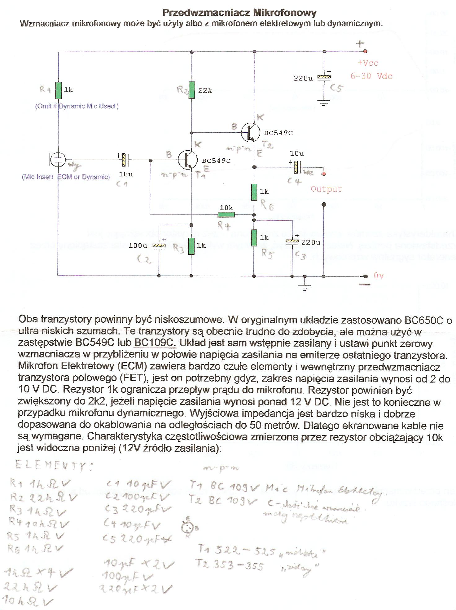

    Witam wszystkich.(początkujący)
    Od jutra biorę się za poniższy przedwzmacniacz mikrofonowy do wykonanego powyżej wzmacniacza.
    ps. (tam gdzie T1 i T2 "niebieski" i "zielony" to wzmocnienia moich tranzystorów).
    Proszę o weryfikację (sprawdzenie) dobranych elementów, gdyż jestem nie pewny.
    Pozdrawiam MacGyver
    #27 4089474
    Adam-T
    Poziom 41  
    Posty: 5113
    Pomógł: 834
    Ocena: 1090
    Ok, składaj. ;)
