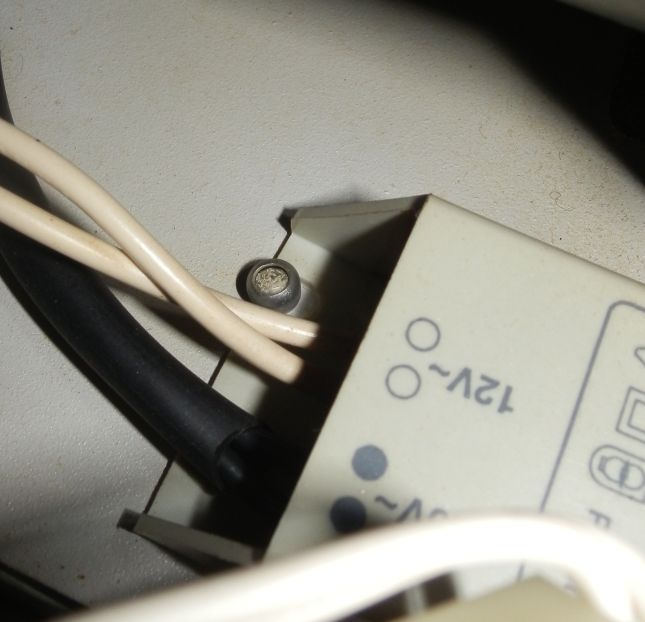

    lampki halogenowe w mojej kuchni zachowują się cokolwiek dziwnie i w związku z tym zdecydowałem się wymienić transformator.
    Kupiłem dokładnie taki jak jest teraz, i już miałem się zabrać do pracy kiedy okazało się, że nie umiem go zdemontować, bo zamiast wkrętów, których się spodziewałem są tam.... No i tu się zaczyna problem: Gdybym umiał to coś nazwać to bym sobie poszukał w Googlu co z tym zrobić, ale niestety żaden z moich pomysłów na nazwanie tego nie dał sensownych rezultatów i jestem zmuszony prosić o pomoc:
    Drodzy forumowicze: Jak się nazywa element mocujący pokazany na zdjęciu?
    Oczywiście jeśli ktoś w pakiecie z tą informacją będzie tak miły i podpowie od razu jak to odkręcić/odczepić będę bardzo wdzięczny :)

    Nit. Jak chcesz usunąć nit musisz go ściąć.

    Ściąć będzie ciężko, łatwiej jest rozwiercić.

    Nit zrywalny, przeważnie aluminiowy-tak jak poprzednik pisał najłatwiej rozwiercić.

    Nie sądziłem, że przy elemencie, który z reguły co jakiś czas się wymienia, stosuje się nity.

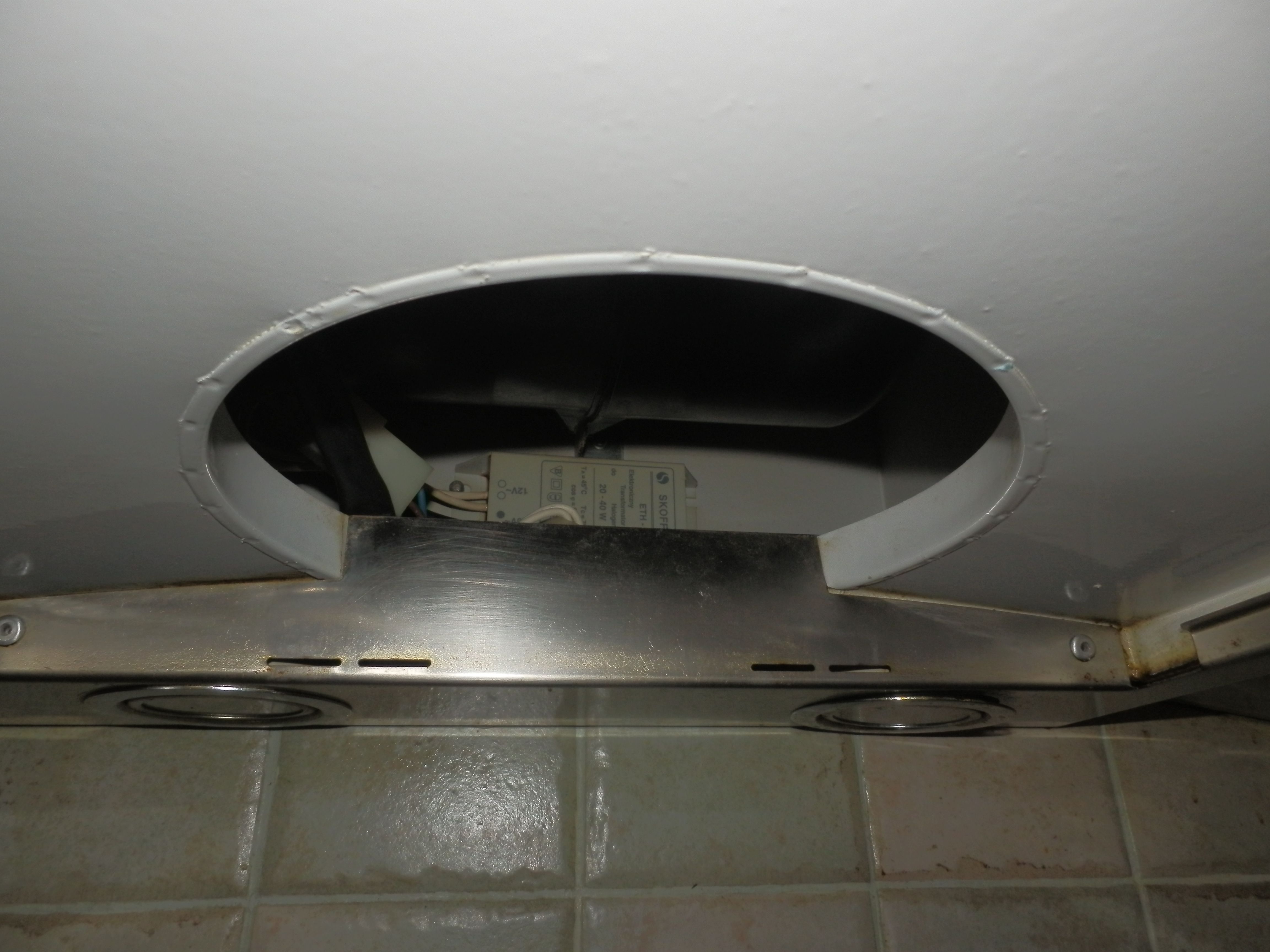

    Skoro tak, to niestety problem się nie kończy, bo to jest zamontowane wewnątrz okapu i dostęp tam jest mocno ograniczony. Wiertarką nie sięgnę, ścinanie z boku odpada tym bardziej. Czy to oznacza, że żeby wymienić ten transformator muszę rozłożyć cały okap?!

    Obetnij przewody, stere trafo zostaw i podłącz nowe. Chyba, że masz dostęp do małej wkrętarki to dojdziesz.

    Miałem nadzieję, że to tak pójdzie, ale z drugiej strony też jest nit (na dole, więc go nie widać na zdjęciach) i ten drugi siedzi na samym końcu tego rowka, więc to ani drgnie...
    Jakże to piękne w swej prostocie (zostawienie starego transformatora na miejscu - małej wkrętarki nie mam)!

    Oczywiście, że nie jest to najszczęśliwsze rozwiązanie, ale na pewno działające. Co w porównaniu do nic nie robienia, ma tylko zalety. Albo zainwestuj w taki sprzęt jak w linku, tyle, że nowe trafo i te szczypce zwiększą wartość tego okapu pewnie trzykrotnie.

    Tak jak kolega andrefff napisał, schowasz trafo w okapie, komu to będzie przeszkadzać.
    A wracając do nitów, te nity w okapach da się rozłupać dobrym śrubokrętem, same pękają.

    Tak jak pisał @andrefff - nowe trafo leży sobie obok starego i już.
